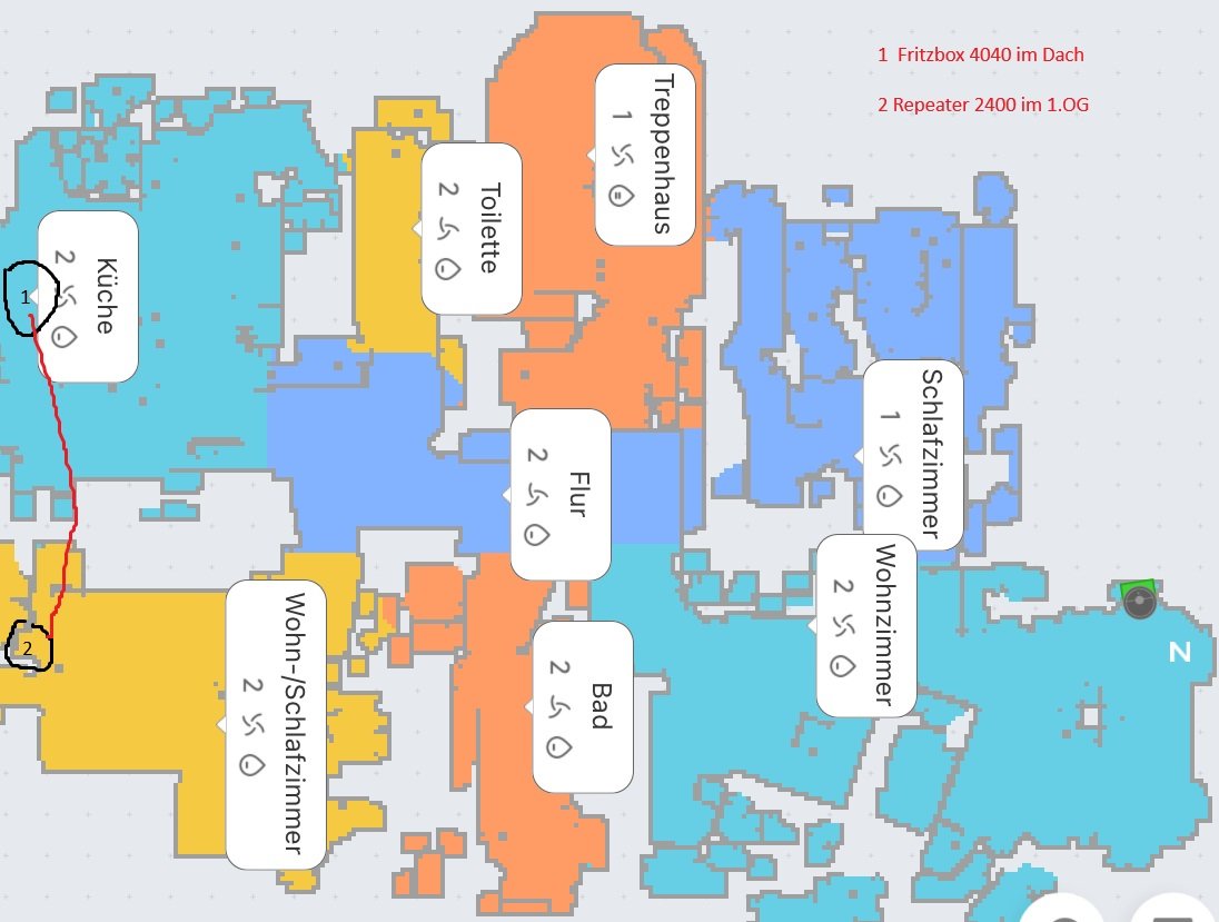

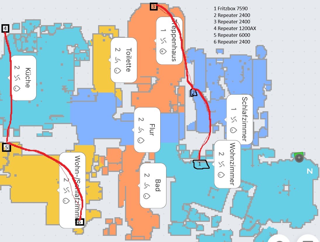

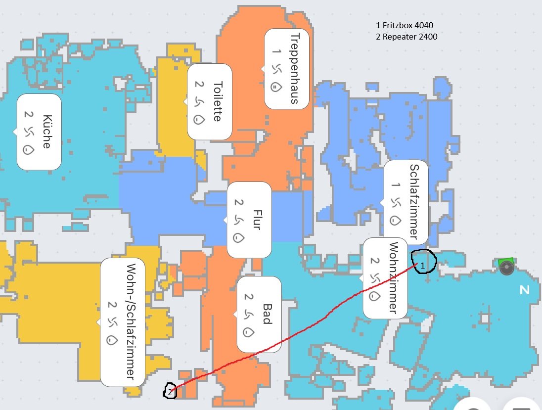

Ich könnte mir vorstellen das du zuviele Sender hast in der räumlichen Anordnung.
Keller
Erdgeschoss
1.OG und Dach
Grundfläche ca. 120m2

Warum sind da Geräte überwiegend an den Außenwänden positioniert?
Ich wage mal die Spekulation, dass sich mit optimalerer Platzierung durchaus sowohl eine bessere Signalabdeckung erzielen als auch Geräte einsparen ließe(n).​
