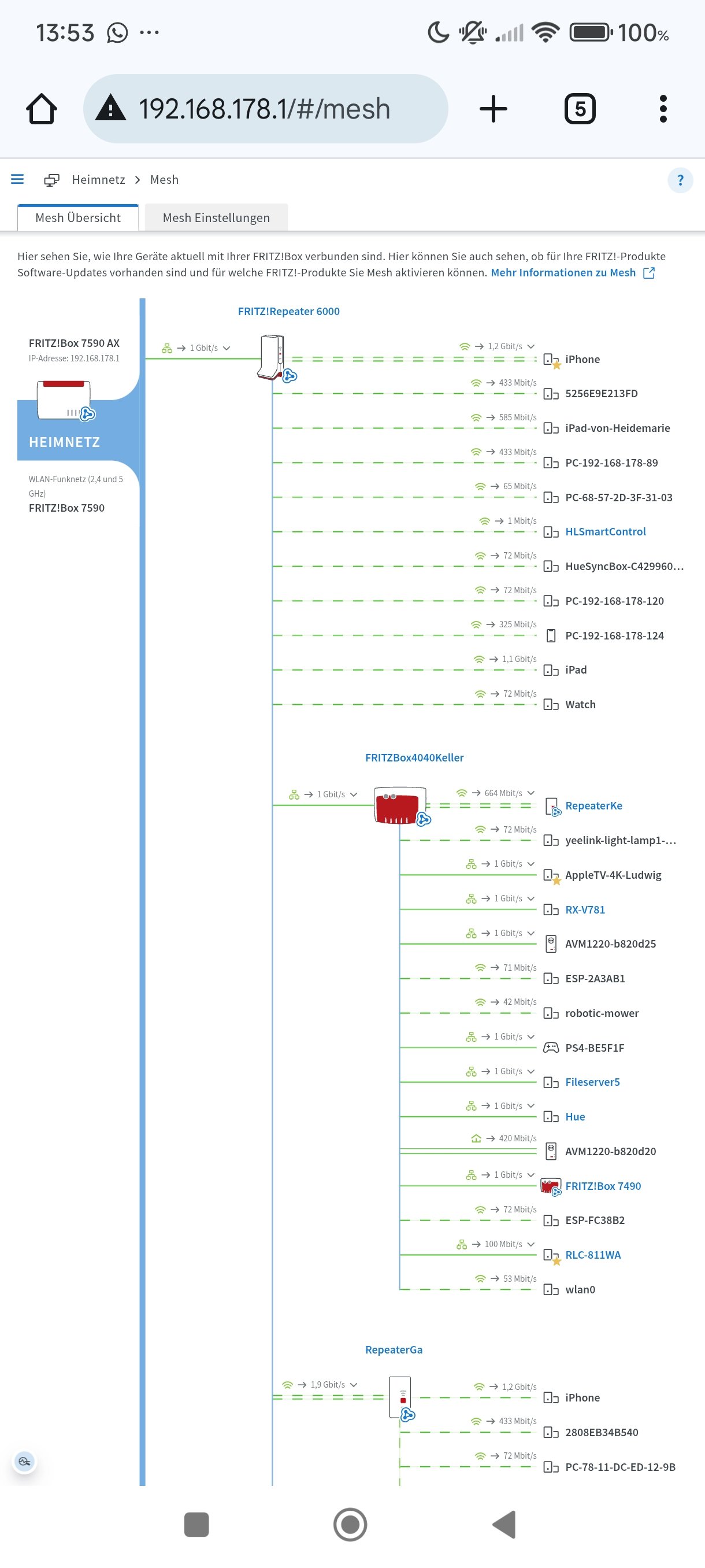

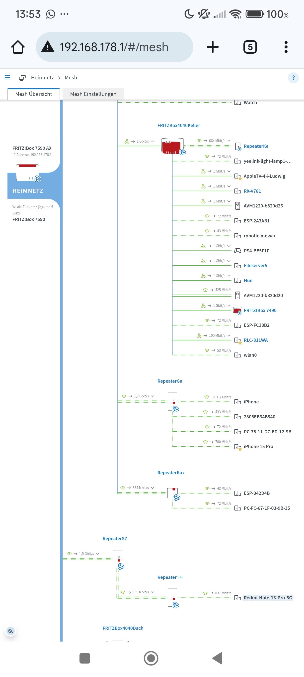

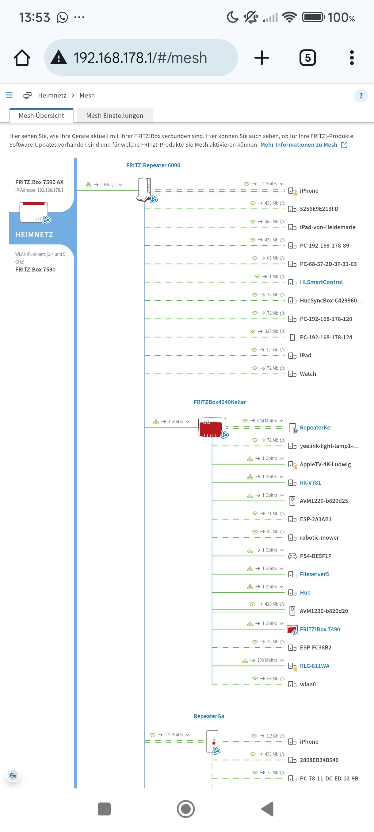

WLAN oder LAN? Wenn eh alles FRITZ!-Produkte, dann poste uns bitte die „Mesh-Übersicht ← Heimnetz ← fritz.box“ als Screenshot, idealerweise nicht von einem Smartphone oder Tablet sondern einem Computer aus.
Je nachdem, wie die untereinander bzw. mit der Basis verbunden sind, sind zu viele Repeater hintereinander irgendwann nicht mehr sinnvoll. Klassische WLAN-Repeater halbieren den Durchsatz und verdoppeln (im besten Fall) die Reichweite. Mesh-Systeme brauchen stabile und durchsatzstarke Backhaul-Verbindungen. Kurzum: irgendwann ist das alles an einer Grenze , je nach Hardware und Umsetzung früher oder später.
werde ich machen muss nur schauen wie ich die das zusammen gefügt bekomme, passt nicht auf eine seitenorKoeri schrieb:WLAN oder LAN? Wenn eh alles FRITZ!-Produkte, dann poste uns bitte die „Mesh-Übersicht ← Heimnetz ← fritz.box“ als Screenshot, idealerweise nicht von einem Smartphone oder Tablet sondern einem Computer aus.

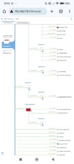

Du hast da ja einen ganz schoenen Geraetezoo
Nicht alles ist optimal, aber direkt ins Auge springt mir da eigendlich nichts. Vorallem auch weil es alles Meshrepeater sind.

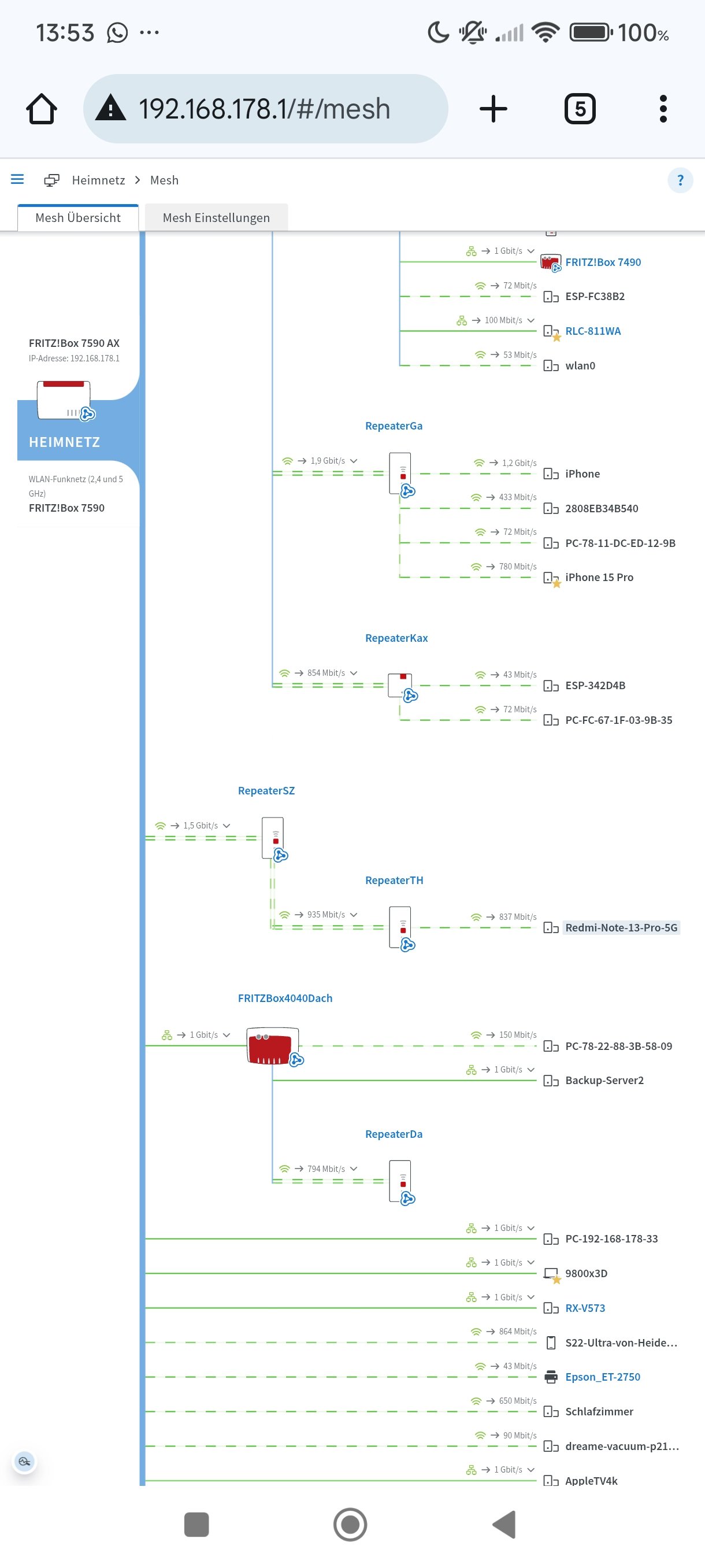

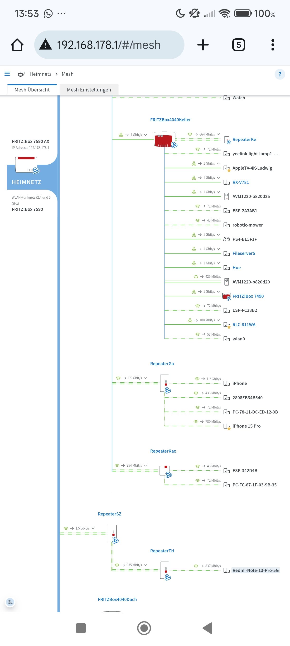

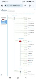

Dein Heimnetz-Übersicht sieht erstmal OK aus, alle Repeater ver-mesh-t und keine verdächtigen Geräte dabei. Aber vielleicht spiel einer der Geräte doch einen zweiten DHCP-Server. Wenn Du wieder das Problem hast, lokal schauen, welche IP-Adressen zugewiesen wurden.Zocker311 schrieb:Immer wieder mal kein Internet auf Smartphone oder Tablet.
Ansonsten kann man leider nur den Tipp geben alle WLAN-Punkte zu vereinheitlichen, also alles durch FRITZ!Box 4060 bzw. FRITZ!Repeater 6000 zu ersetzen. Auch die FRITZ!Box 7590 AX selbst. Nutzt Du noch DSL, dann ein Modem vorschalten. Diese Maßnahme kostet in Deinem Fall richtig Geld, aber mir wäre es das wert.
Du hast nur eine WLAN-Reihenschaltung. Und nur an einer Stelle mehr als einen WLAN-Repeater dran, um genauso zu sein: zwei am FRITZ!Repeater 6000. Halte ich jetzt nicht für viel.Zocker311 schrieb:Kann es sein das man auch zu viele repeater haben kann?
