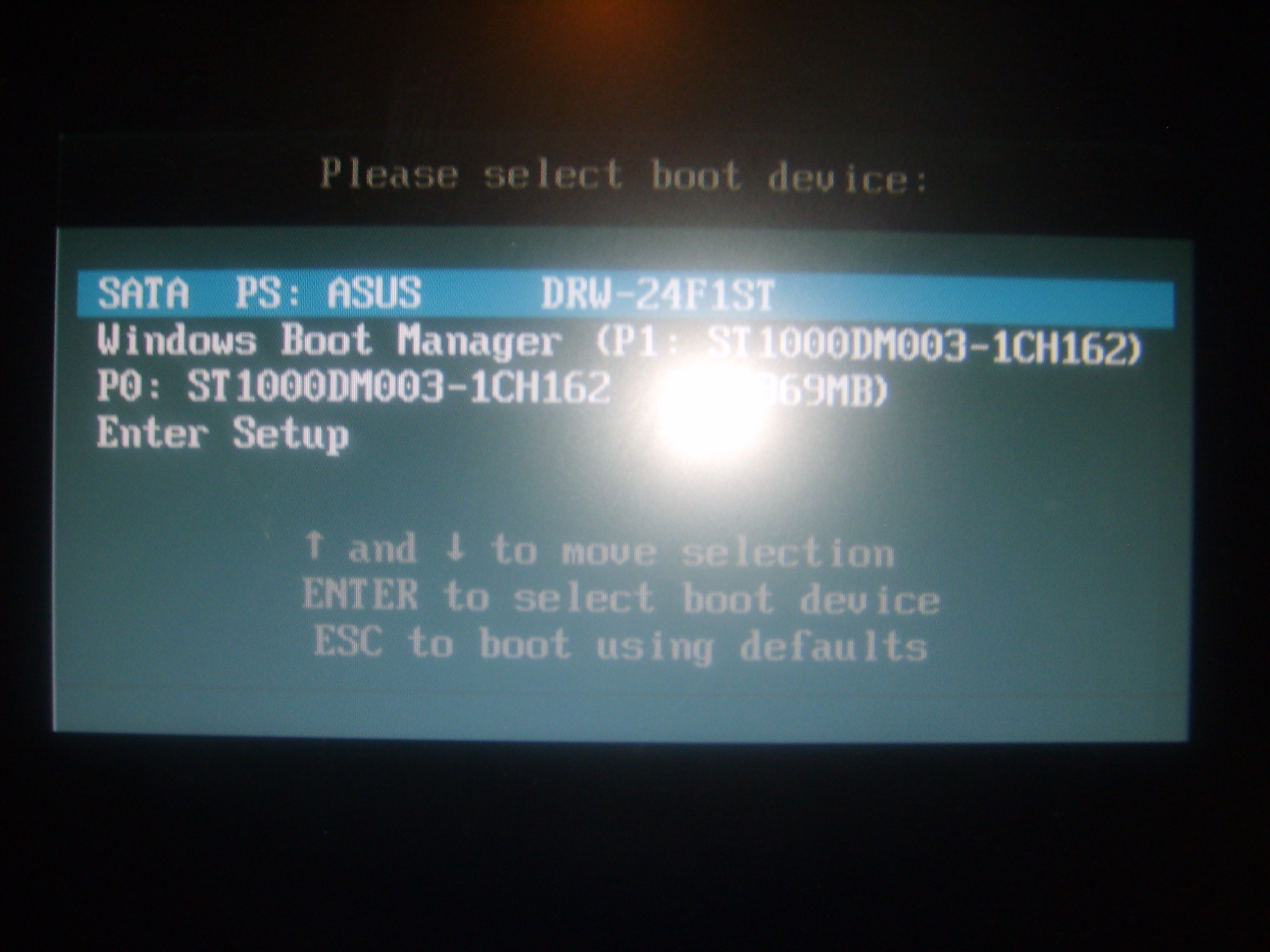

Ich kriege den AM ja nicht mal angezeigt, das gibt's doch nicht... Das hier kriege ich angezeigt, wenn ich beim Hochfahren F8 drücke:

Mich würde aber trotzdem mal interessieren, warum ich einen Absturz simulieren muss, um in den gesicherten Modus zu kommen... Wieso kriege ich den denn mit F8 nicht angezeigt?
Is bei mir auch so.
Weil dein board mit F8 die "Bootreihenfolge" aufruft.
Mal das mit shift+F8 probiert?
Naja Hauptsache es läuft wieder ;)
Das zu bootende Laufwerk wählen und dann sofort wieder F8 drücken.
