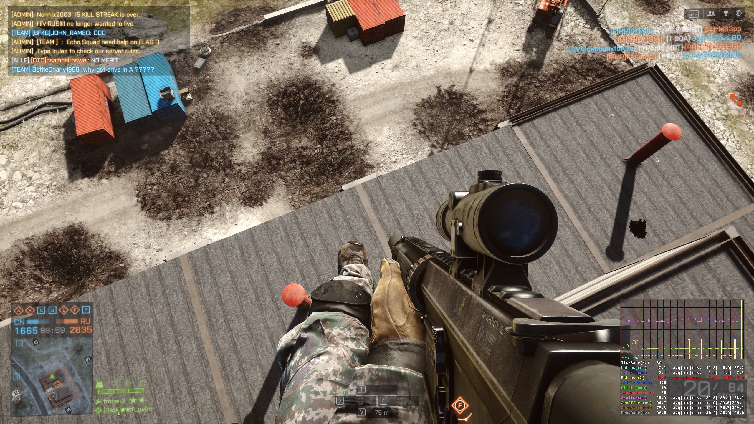

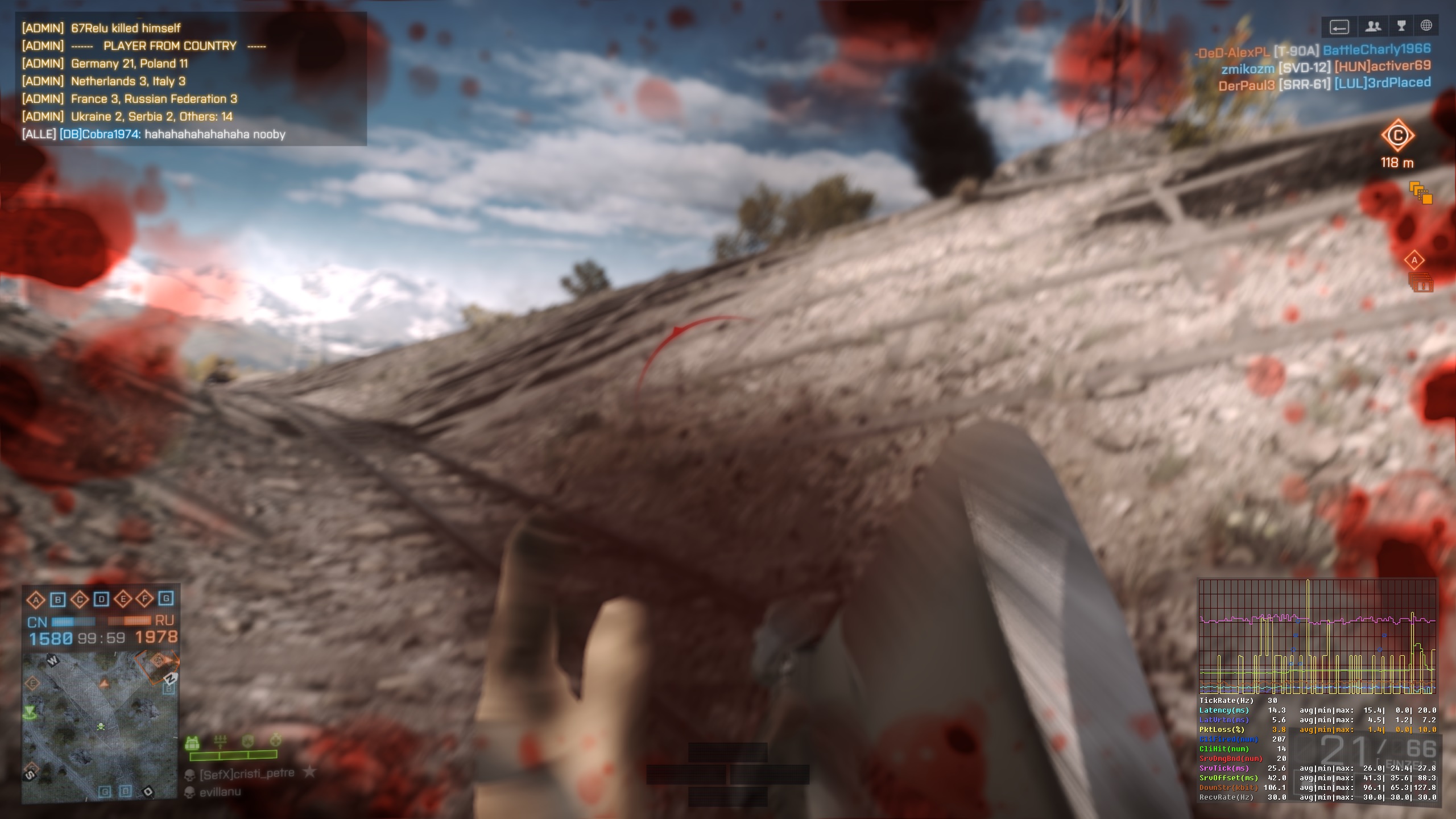

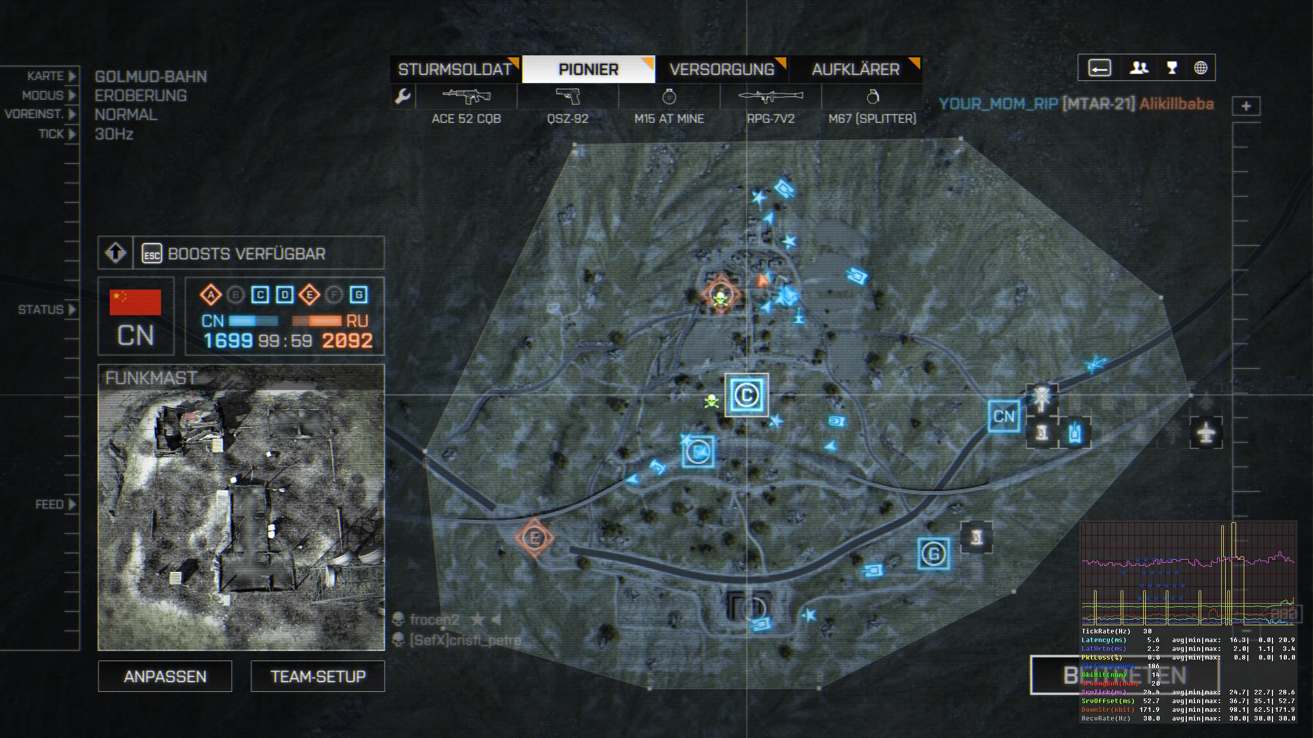

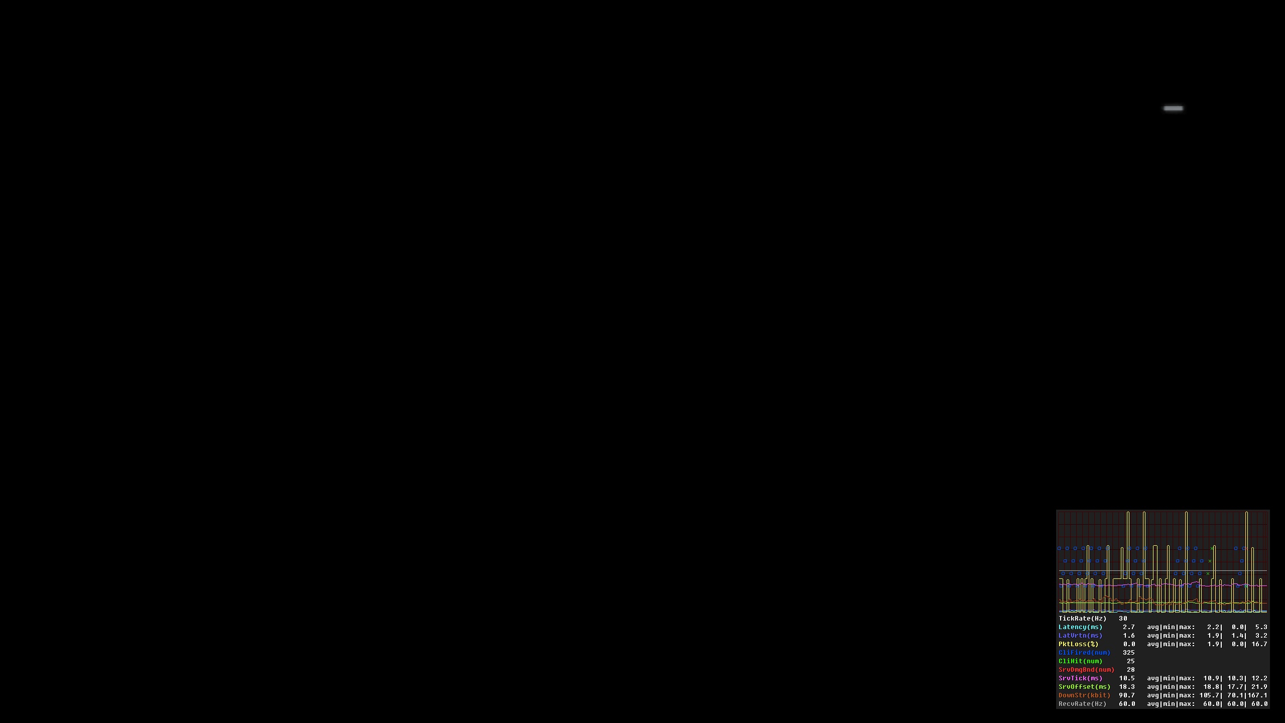

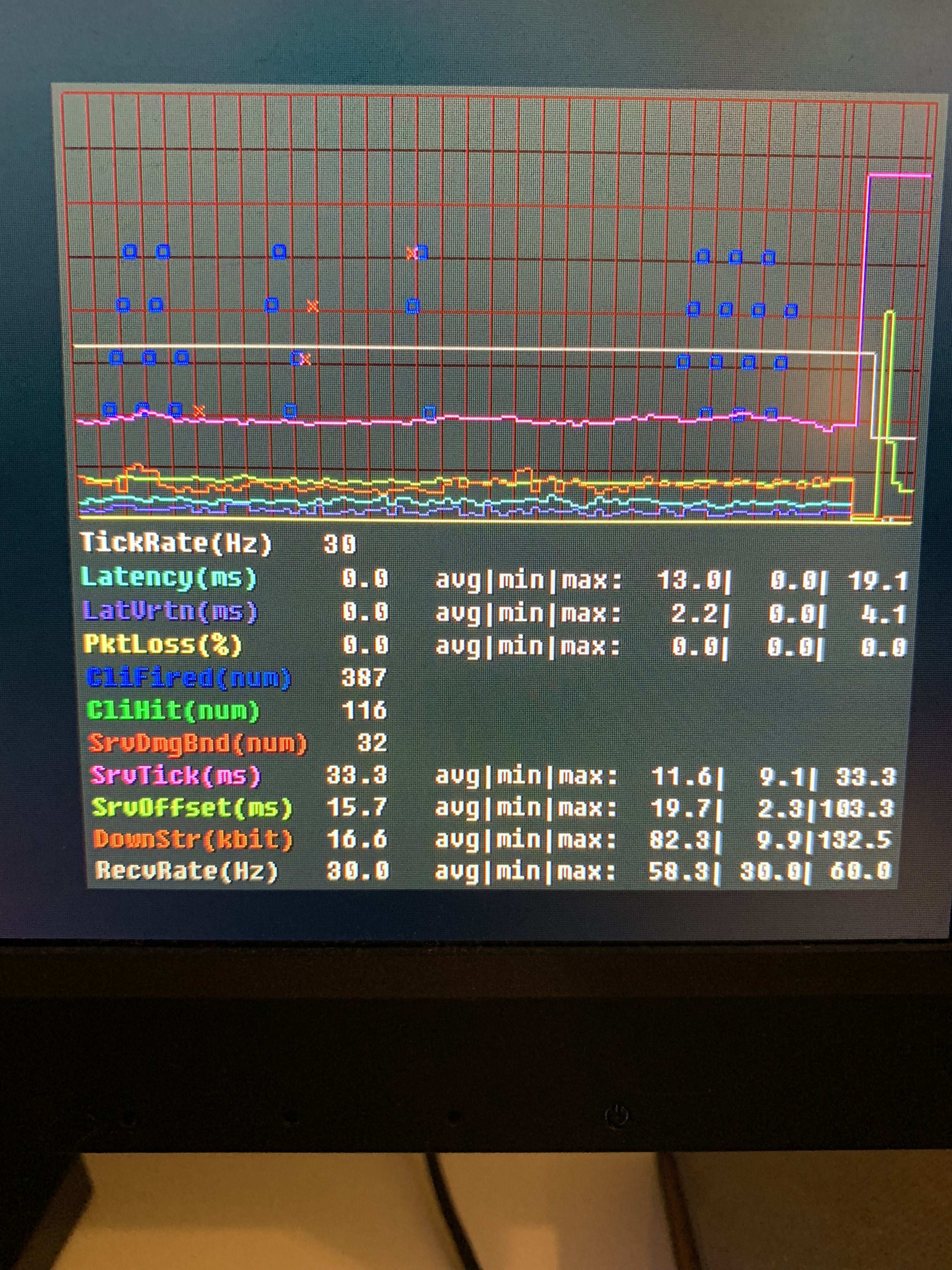

Ich habe ständig Ruckler im Spiel und bekomme das Zeichen für Paket Lost...
Habe eine Unity Media 200/40 Leitung und habe mein PC direkt an der Fritzbox
PC ist ein i77820x 64gb DDR4 und eine 1080 also ausreichend für BF4. Trotzdem kann ich nicht in Ruhe spielen ständige ruckler und lags.

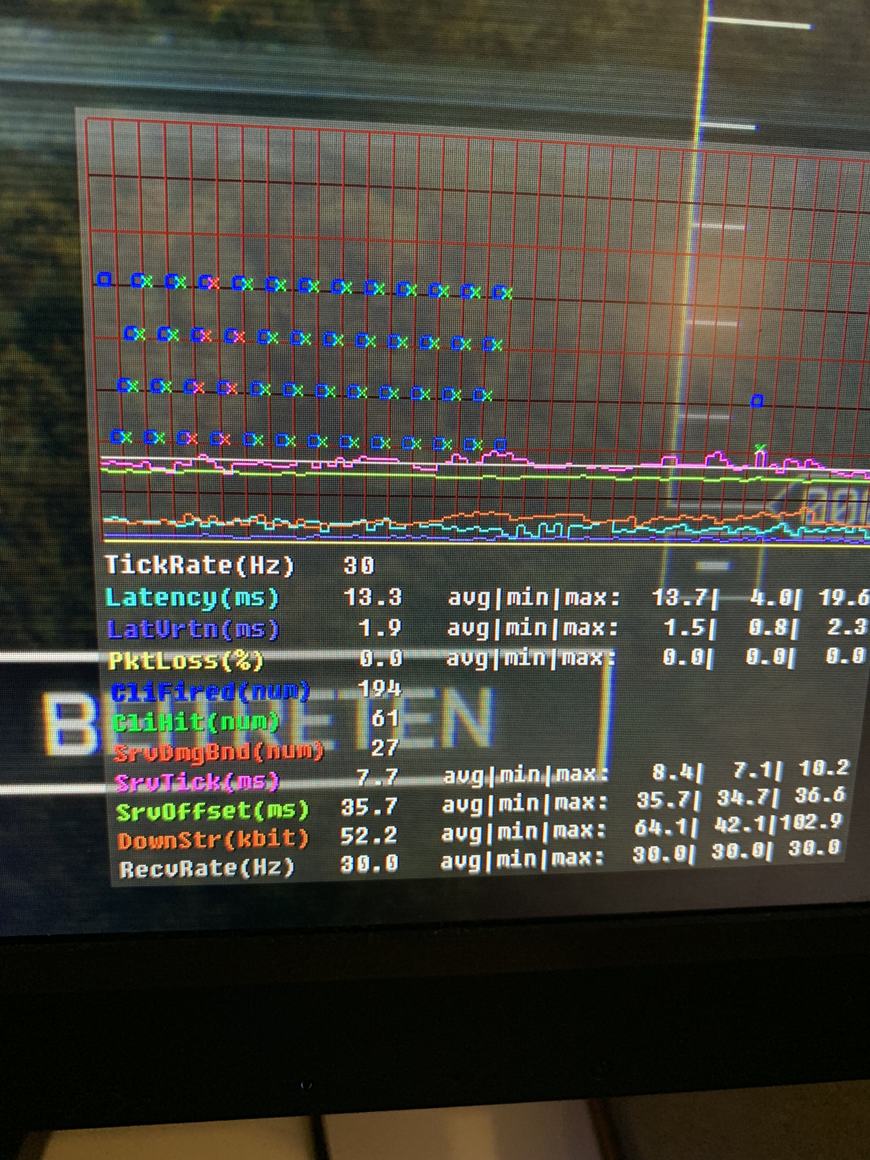

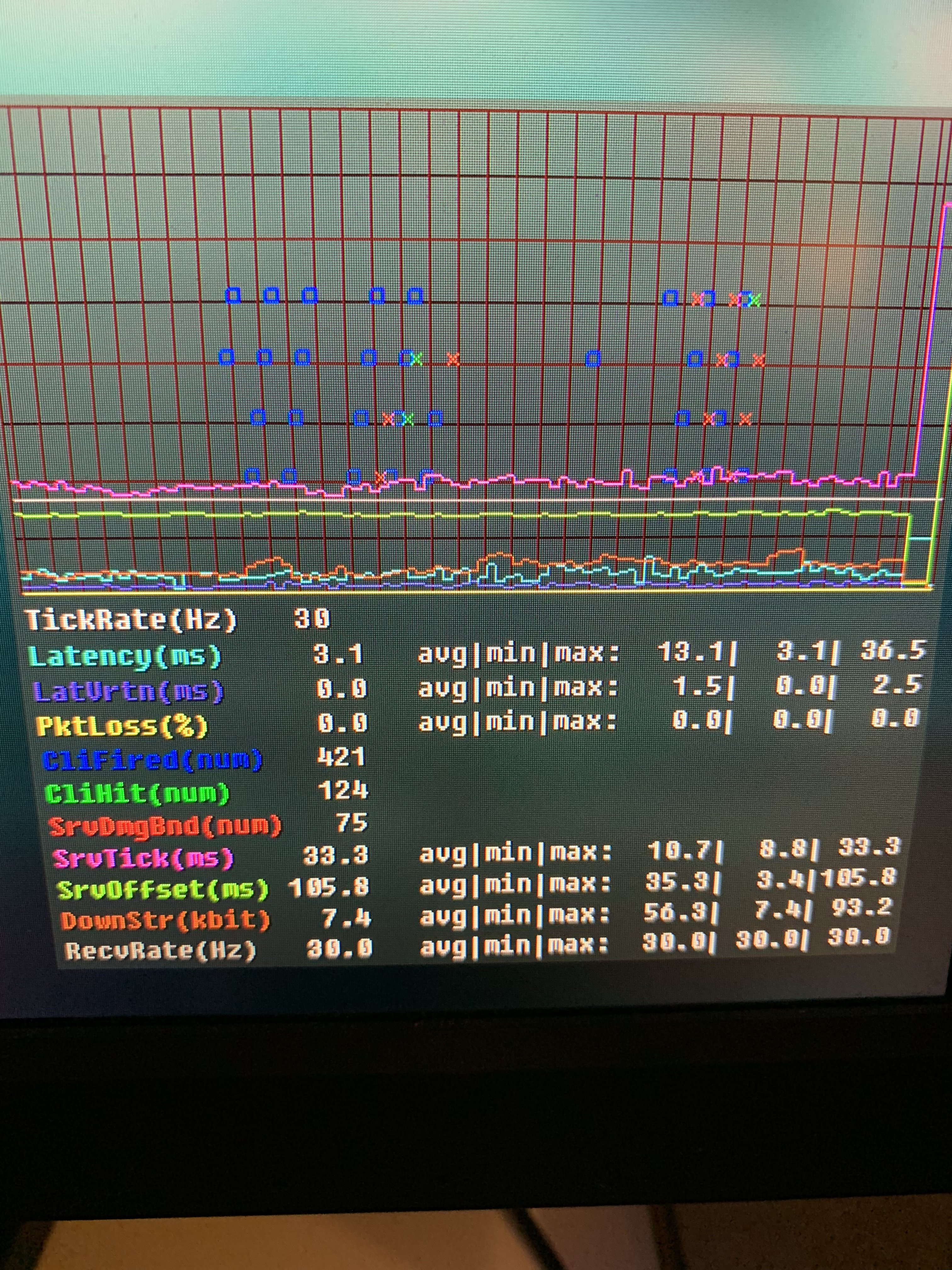

Wie kommst du auf Paket Lost, wenn deine Statistik exakt 0 anzeigt?
Du hast halt Kabel. Shared Medium. Da sind Abends halt je nach Gegend die Reaktionszeiten mies
Weil da das Symbol dazu immer wieder angezeigt wird und dann auch entsprechend Lags erscheinen. Hab es eben bei einem anderen Server probiert und da hatte ich auch in der Anzeige Lags.
Aber das ist egal zu welcher Uhrzeit immer das gleiche ständig wird das Zeichen angezeigt mal mehr mal weniger. speedtests sind immer bei 200/40.
Und die restlichen Wert?

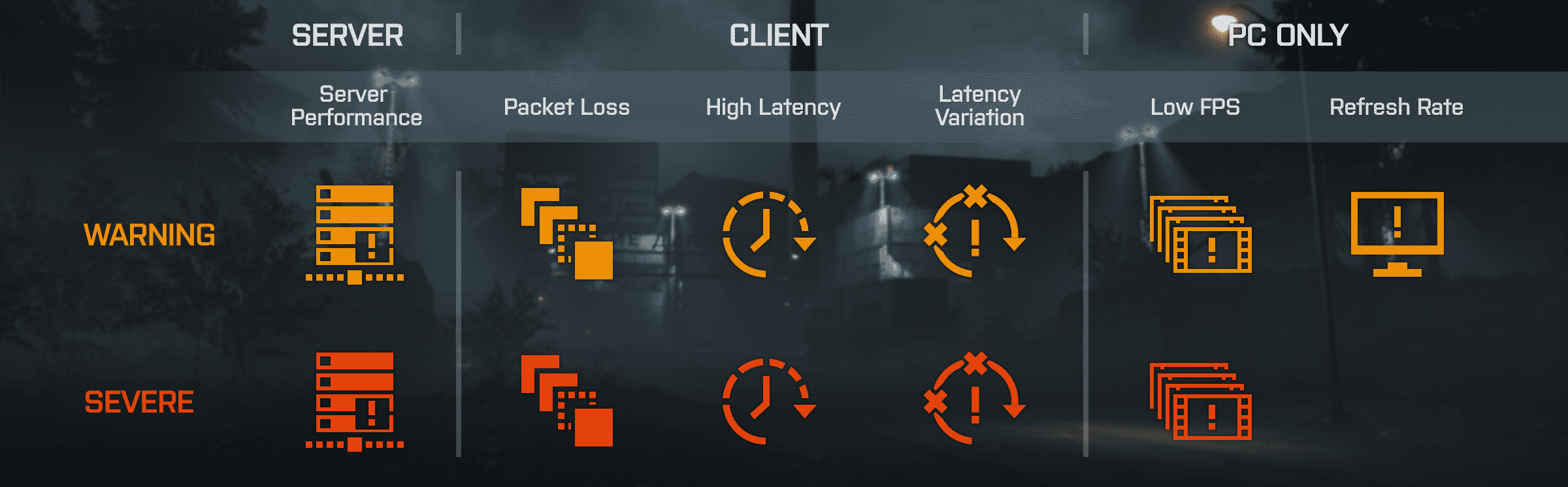

Welches der nachfolgenden Symbole wird angezeigt?

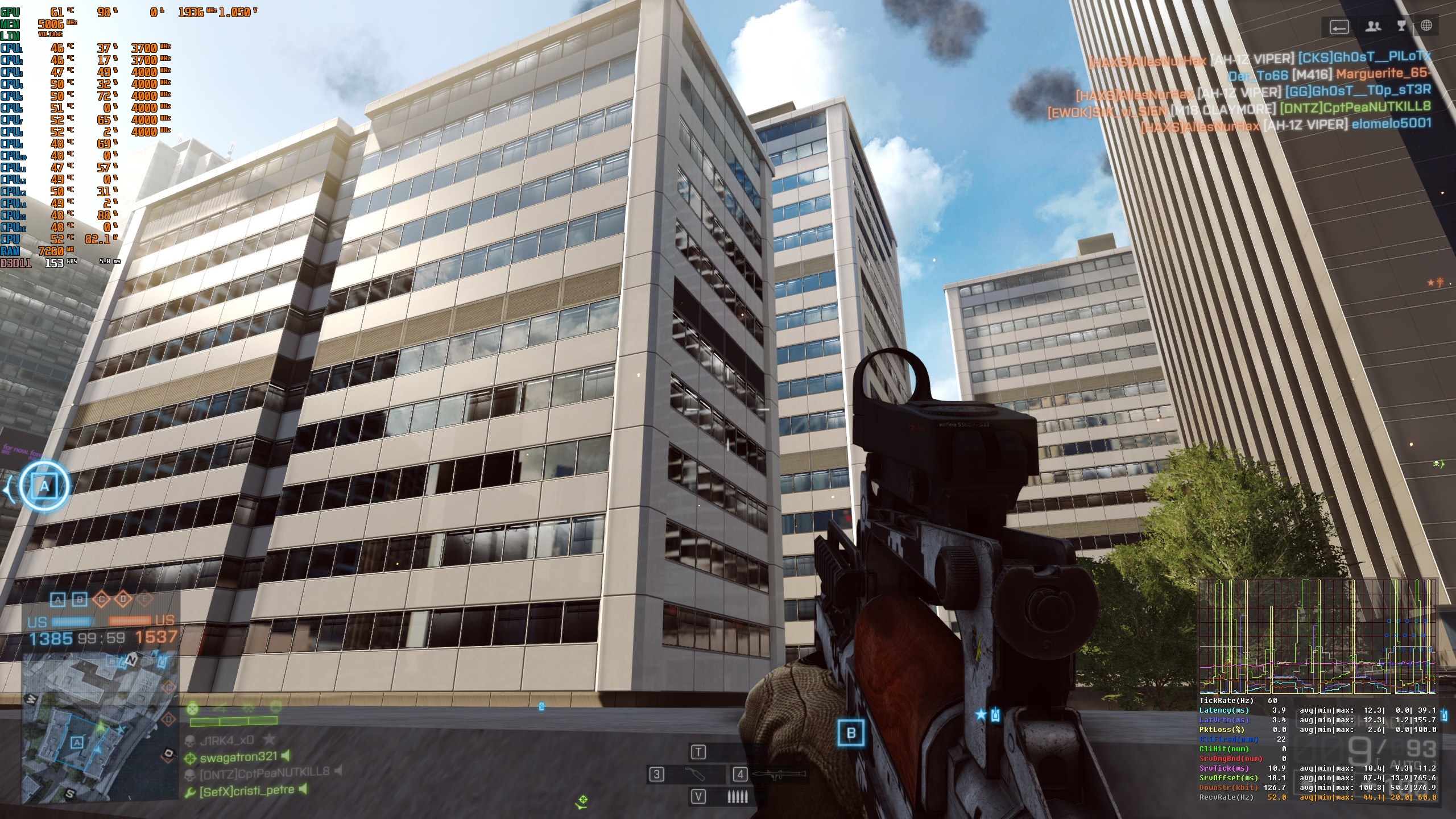

Habe nun Windows komplett neu installiert nur Grafiktreiber und das Spiel ohne OC usw. trotzdem lags ohne Ende. Wenn ich auf low spiele ist es einigermaßen spielbar aber auf Ultra hab ich alle Zeichen auf einmal und FPS Einbrüche bis auf 15 FPS von 200...
installiere mal afterburner osd und siehe ingame die Last und Temperaturen von cpu, gpu und ram.
Habe ich gerade gemacht und festgestellt das Kern "15" fast die ganze Zeit zu 100% ausgelastet war. Deshalb habe ich test weise nur die ersten 4 Kerne verwenden was die Sache verbesserte. Aber nicht behob.

Wenn ich nur mit den echten kernen spiele geht es. Ich hab nur noch selten Aussetzer. Was mich aber sehr wundert da es bisher eigentlich auch ging. Vor allem BF1 hat das gleiche Verhalten.
