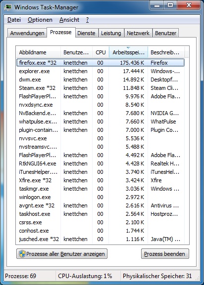

poste mal den Taskamanger mit allen Prozessen, oder ne HijackThis Log.

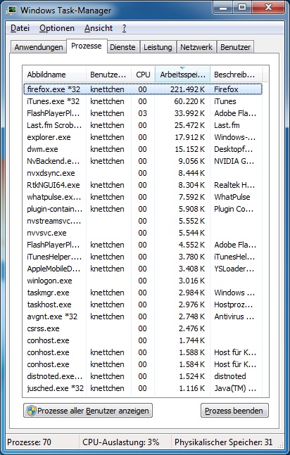

Hat jetzt eine Weile gedauert aber hier der Taskmanger als das Problem auf einmal wieder da war. Erneut kein Programm geöffnet, das kommt einfach total spontan. Als ich den Taskmanager aufgemacht habe, musste ich über [STRG]+[ALT]+[ENTF] machen, ging es auch auf einmal alles wieder :freak:
EDIT: Hier noch mal ein Bild von gerade eben. Mit weniger Tasks offen. Auch hier wieder. Sobald ich den Taskmanager öffne, funktioniert wieder alles.

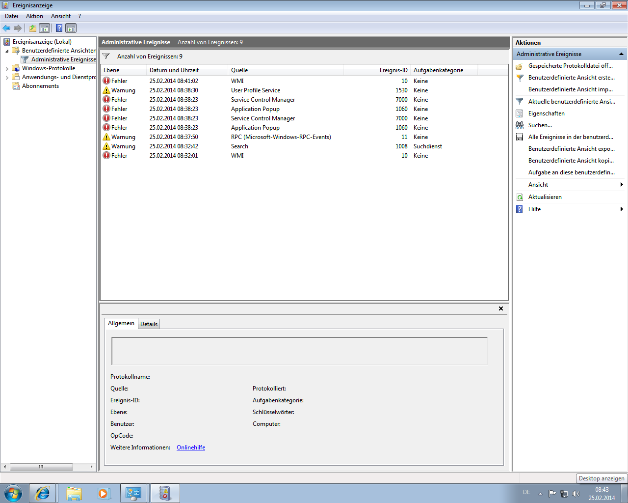

Hallo. Hier mal die Fehler die da drin stehen.
Habe gerade Windows neu installiert. Nach drei Treibern kam der Fehler schon! Diese waren, Ethernet, South Bridge & USB3.0 Controller. Das kann doch nicht sein, oder? - Grafikkartentreiber habe ich noch nicht installiert.
Oke. Total komisch. Ich habe zwar das Hotfix für diesen WMI 10 Fehler installiert aber irgendwie auch nicht geholfen. Ich kann auch lange im Windows rumspielen aber, und jetzt kommt es, wenn ich den Papierkorb mit rechter Maustaste öffne, dann dort was änder, meinetwegen die Größe vom Papierkorb & übernehme, kann ich danach mit linker Maustaste nur noch Rechtsklicks machen & wenn ich einmal Rechtsklick mache, geht danach gar nichts mehr. Bis ich wieder den Taskmanager einmal auf & wieder zumache -.- dann geht wieder alles.
Anscheinend kommt es mit dem Grafikkartentreiber. Habe den jetzt wieder deinstalliert aber es ist immer noch der Fehler da. Muss ich Windows halt nochmal installieren. So ein Mist aber auch. Was soll das -.- mal schauen, ob ich noch einen älteren Treiber für die Grafikkarte finde.
