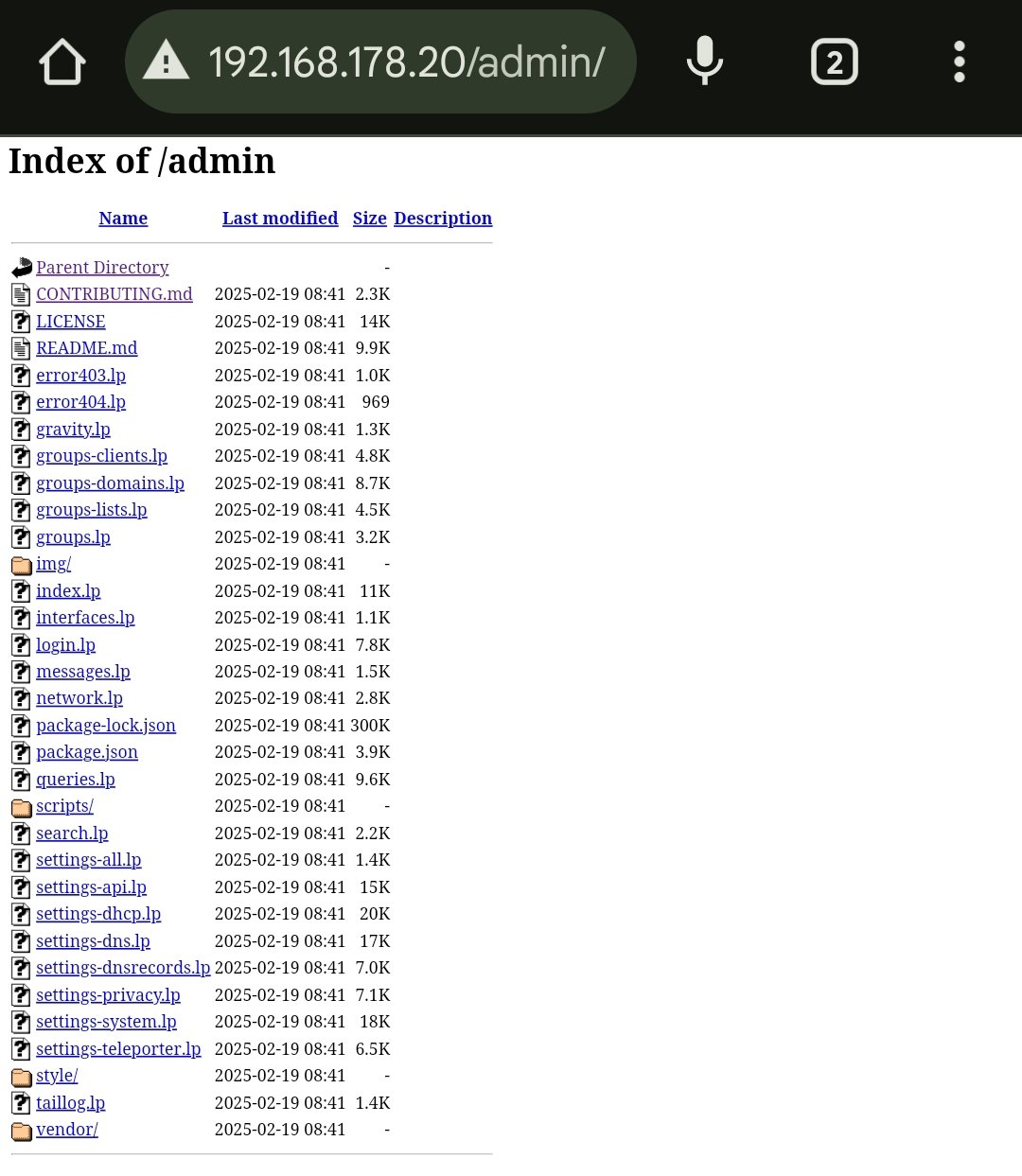

Raspberry Pi 5 mit nvme, DietpiOS, Update auf Pihole 6 zeigt mir statt der Web Oberfläche das hier an:
Wie komme ich wieder auf meine pihole Benutzeroberfläche?
Werbung wird übrigens geblockt nur Zugriff habe ich anscheinend nicht mehr seit dem neuen Update eben.
Check mal die Logs vom Webserver - während du drauf zugreifst. Sieht mir danach aus als wenn PHP nicht mehr richtig funktioniert
Nach den Dateiendungen zu urteilen, sieht das nach einem unvollständigen Download aus.
Ich hätte ja auf 192.168.178.20/admin/index.lp getippt. Normalerweise wird immer die index.[htm|html|php|etc.] bei einer Webseite aufgerufen. Folgt man der Konvention, müsste hier die index.lp die richtige Datei sein.

Halt ich habe es, HTTPS:// war die Lösung und habe ich übersehen hier gerade eben.
Habe die Adresse normalerweise komplett ohne HTTP als Lesezeichen.
Das merkwürdige ist dass dann trotzdem eine Warnung für unsicher kommt, was für ein schwachsinn, aber ich komme wieder auf die Oberfläche. 😁
Reaktionen: Teckler und firexs
Jedenfalls hatte ich vor dem Update das WebIF auch immer nur per HTTP direkt aufgerufen und jetzt geht es eben nur noch per HTTPS, zumindest bei nativer Installation ohne Docker.
