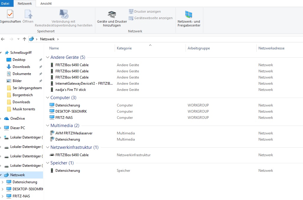

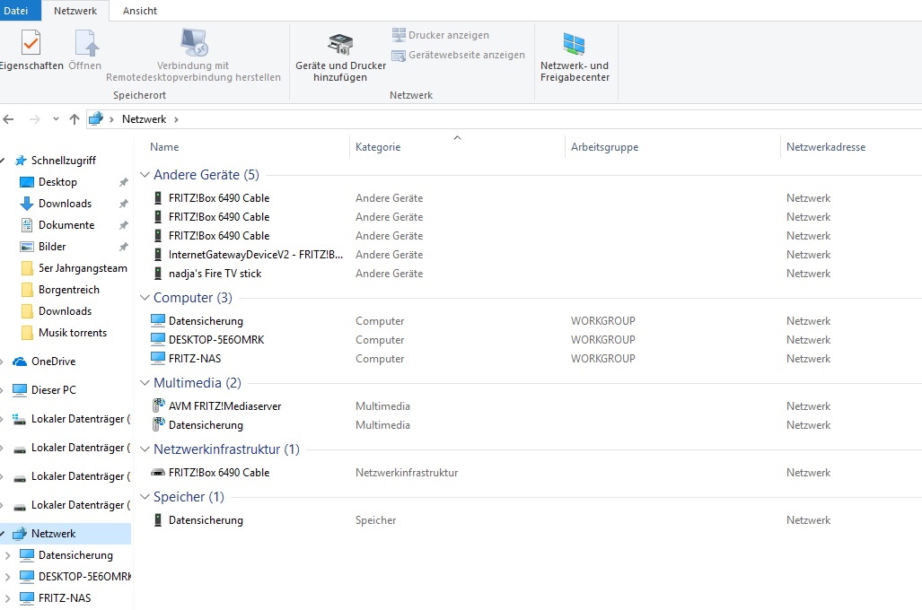

Vielen Dank für die Tipps, habe das SMBv1 nun aktiviert und den Neustart gemacht. Nun tauchen auch noch mein eigener "Desktop-PC" und der "Fritz-NAS" in der Liste der "Computer" im Explorer auf. Wenn ich auf den Fritz-Nas klicke, werde ich nach Benutzernamen und Passwort gefragt, wenn ich auf einen der QNAP-NAS klicke, erscheint das gleiche Fenster, wie vor der SMBv1 Aktivierung. "Auf \\Datensicherung konnte nicht zugegriffen werden"
Über den Browser kann ich über die Eingabe der IP auf die Benutzeroberfläche des QNAP-NAS zugreifen, das Verbinden des Netzlaufwerkes klappt nach wie vor nicht...

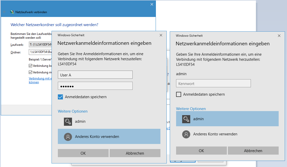

Und wo liegt der Ordner \\Datensicherung, ist er denn auch in der Freigabe für den Rechner aktiviert? Was passiert wenn Du "\\IP-VOM-Nas\Datensicherung" mal versuchst oder die Freigabe für diesen Rechner auch freigibst, Netzlaufwerk verbinden und mit es z.B. mit einem anderem Benutzer versuchst (Administrator vom NAS)?

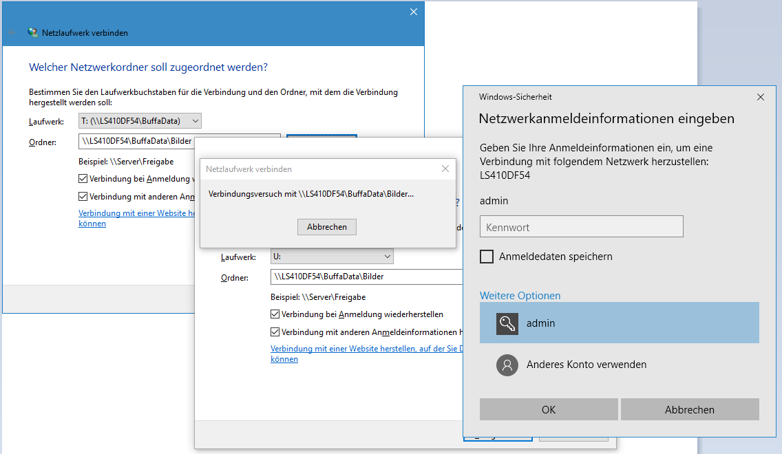

Die "Netzwerkanmeldeinformationen" kann ich schon gar nicht eingeben, da ich schon nach dem ersten Klick auf einen der QNAP-NAS die Fehlermeldung bekomme. Von meinem Laptop aus funktioniert es ohne Probleme und ich habe diesbezüglich nichts aktiv eingestellt oder verstellt...

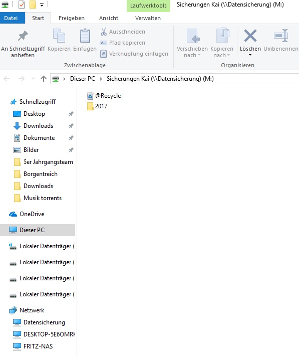

Fragt mich nicht, warum, habe es gerade über den Qfinder Pro nochmals probiert, und siehe da, es hat geklappt...
Die Frage ist noch, warum hats jetzt geklappt und die letzten Stunden nicht.....

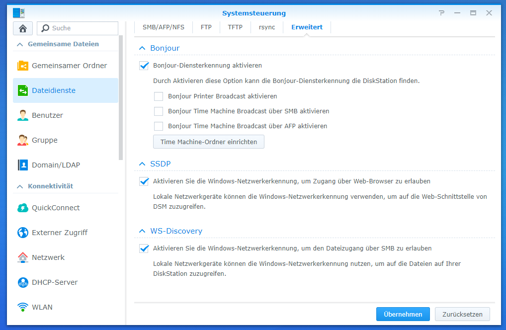

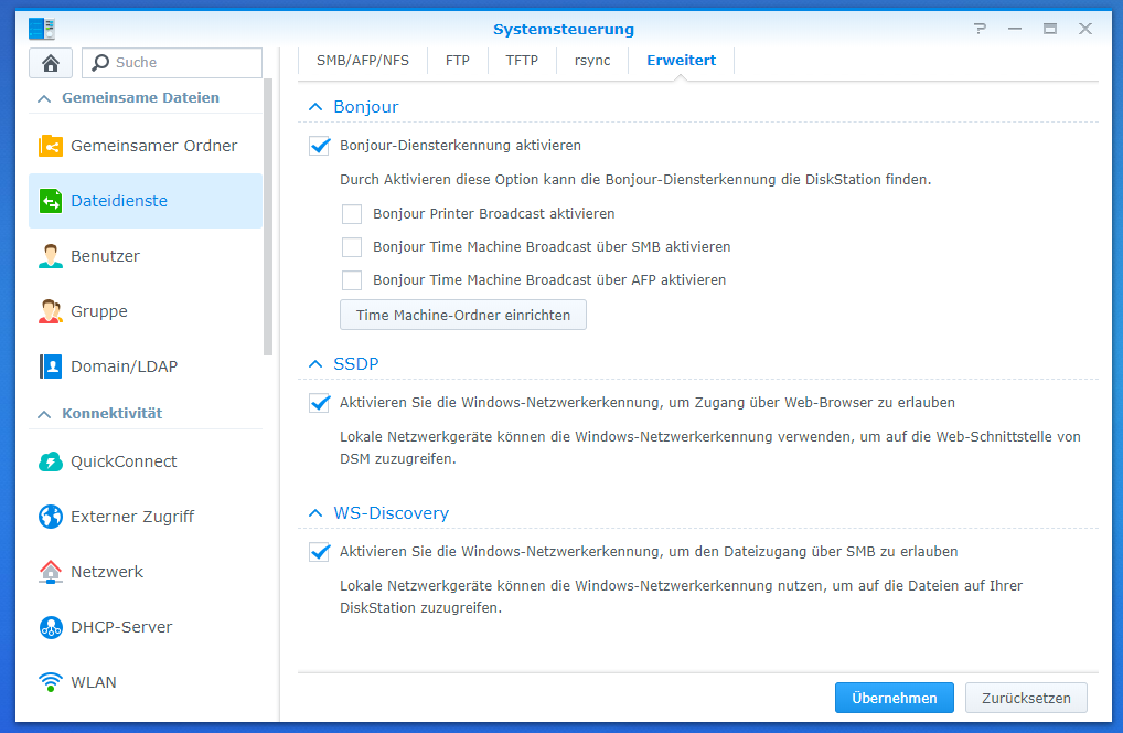

@peterchen:
Ich besitze leider kein Qnap-NAS, aber in meinen Synology-Teilen steht z.B.:
Vielleicht hilfts ja ... Aber wenn es bei Deinen anderen Windows-Clients funktioniert, scheint es nicht an den Einstellungen des NAS zu liegen.
