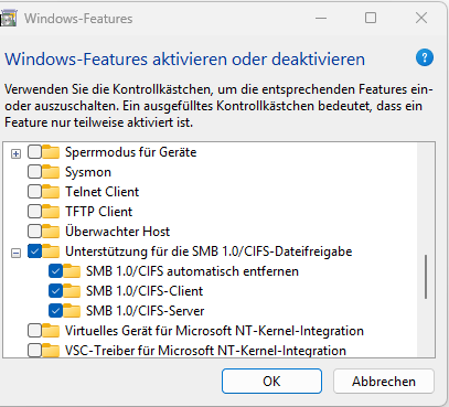

Leider unterstützen die Speedports nur das unsichere SMBv1. Muss man ab W10 extra aktivieren:
Ich hätte im Heimnetzwerk bei Bedarf kein Problem damit, aber wirst sicher andere Meinungen hören. ^^
Reaktionen: qiller, Snapuman, Skysurfa und 4 andere
Ah ja danke daran hat es gelegen, habe aber gerade noch ein weiteres Problem.
