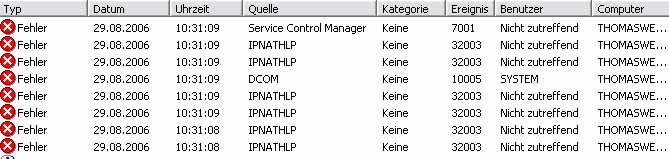

ich habe mal die letzten Fehler aus der Ereignisanzeige kopiert.
Ich habe es als .jpg Datei hochgeladen. Ich hoffe, Ihr könnt es einsehen.

Schade, dass Du nicht die Fehler-Nummern mit angegeben hast, M$ rät zu Updates bei diesen Fehlern, allerdings sind die meisten davon aus dem Bereich Netzwerk und mir fällt schwer die mit den von Dir genannten Problemen in Einklang zu bringen.
Ich vermute mal, dass u.U. ein Update mit SP2 garnicht so einfach wird, wenn schon solche Probleme vorhanden sind, da wird wahrscheinlich eine Repair-Installation der einzige Weg sein.
