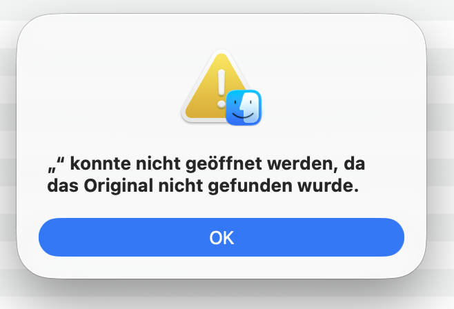

seit dem Update auf MacOS 26 habe ich das Problem, dass der Finder nicht mehr auf NAS Verknüpfungen zugreifen kann. Es erfolgt dann die Fehlermeldung
"„“ konnte nicht geöffnet werden, da das Original nicht gefunden wurde." (egal wie der Ordner heißt)
und der Zugriff funktioniert nicht. Wenn ich den Ordner vom NAS manuell in die Seitenleiste schiebe funktioniert es kurzfristig wieder aber nach einem Neustart auch wieder nicht.
Problem ist bekannt, Lösung gibt es noch nicht außer zurück zu gehen, also os26 löschen.
Eventuell die NAS Netzwerkverbindung komplett Neu einrichten.

Was nicht mehr seit MacOS 26 funktioniert ein Zugriff direkt auf die Ordner wenn man sich diese unter Favoriten in der gleichen Seitenleiste angeheftet hat.
Bei mir auch, wenn ich auf die Favoriten vom NAS zugreifen will. Wenn ich dann über die Netzwerkumgebung den Server aufmache und die Share ein mal geöffnet habe, dann geht auch wieder die Verknüpfung.
Das hilft bei mir auch aber nur wenn ich auf dem Weg auf jede einzelne Freigabe vorher geklickt habe. Sehr umständlich.
