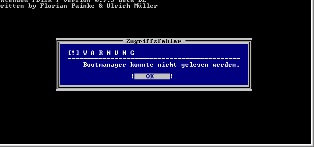

hab gegoogelt und fdisk gesaugt, aber wenn ich es öffne, bekomme ich diese fehlermeldung. s. bild
fdisk ist ein Kommandozeilenprogramm das bei jeder Linuxdistribution dabei sein sollte :D
das ganze machst du in einer Konsole unter Knoppix.
Falls du nicht weisst wies geht, einfach mal googlen, gibts 100.000 Tutorials.
