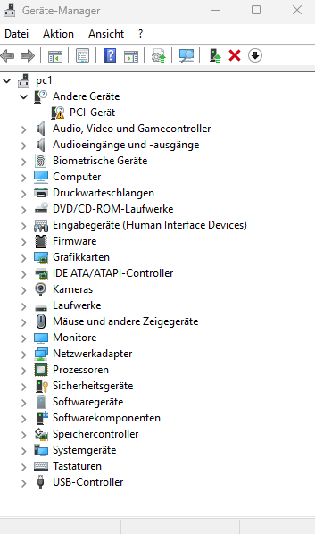

übrigens wird im GM ein pci-gerät ohne treiber angezeigt. das o.g. brauchte aber keine bzw. bezog sie automatisch, das andere ist bereits installiert, weitere hab ich nicht. was meint der GM?

„PCI-Gerät“. da ich das nicht kopieren kann müßtest du mir sagen, was GENAU du wissen willst.
von was genau? _ wie gesagt: ein bootfähiges medium wird erkannt. sonstige jedoch auch nicht an den usbs von maus und tastatur.

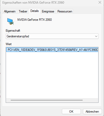

Und jetzt wählst Du das PCI-Gerät aus, rechte Maustaste, Eigenschaften, Details, Eigenschaft "Geräteinstanzpfad", Kopieren und das postest Du dann in das Forum.
Sollte ungefähr so aussehen ->
PCI\VEN_10DE&DEV_1F08&SUBSYS_37D91458&REV_A1\4&1FC990D7&0&0019
Hier als Beispiel
Cu

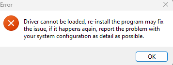

„access denied“, mit 2 browsern. ich habe dort nun treiber von der board-dvd > driver > intel eingespielt. der hinweis ist nun weg, aber usb bleibt tot. auf die dvd kann ich unter aufruf der asrsetup.exe nicht zugreifen;

ja, aber ich weiß nicht um welches gerät es sich handeln soll und ob der richtige aus den vielen treibern dort installiert wurde. aber geändert hat es ja eh nichts ...
