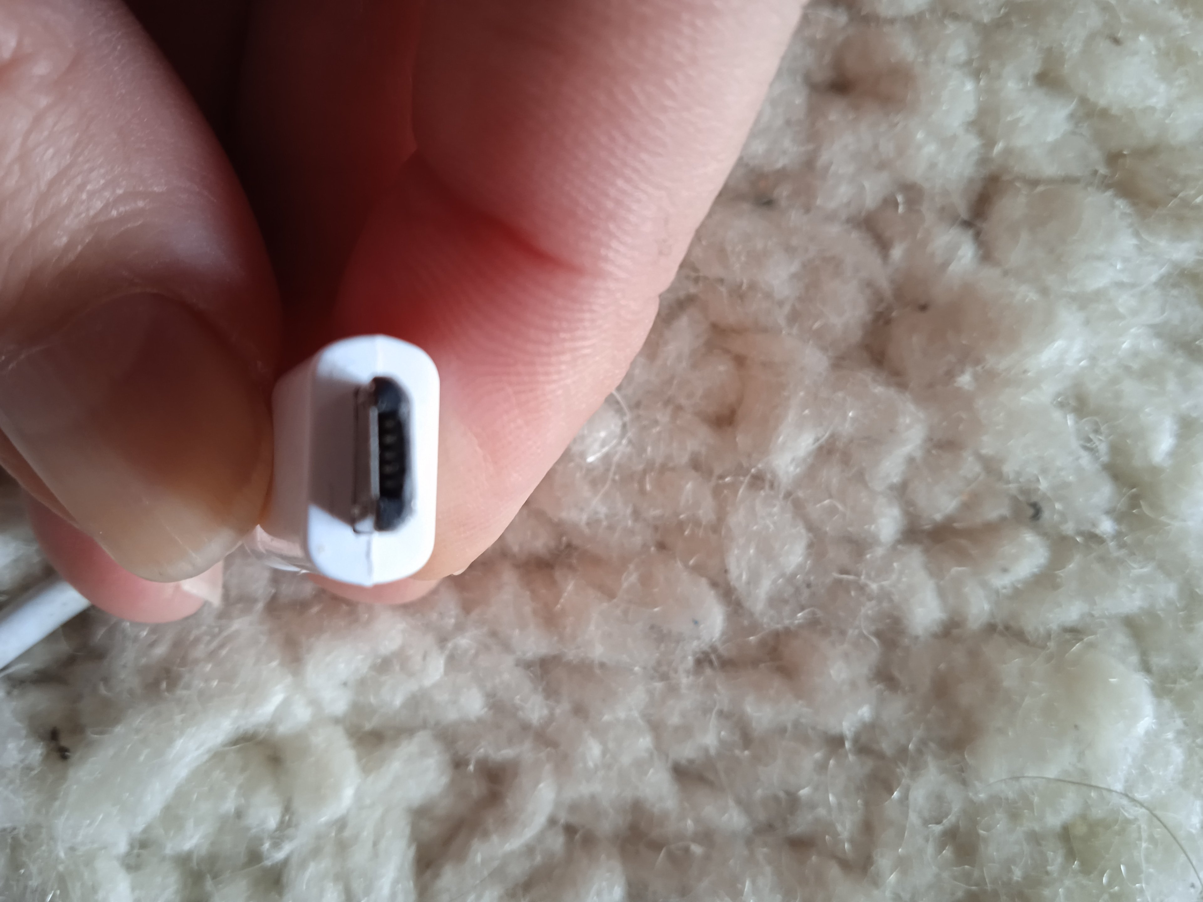

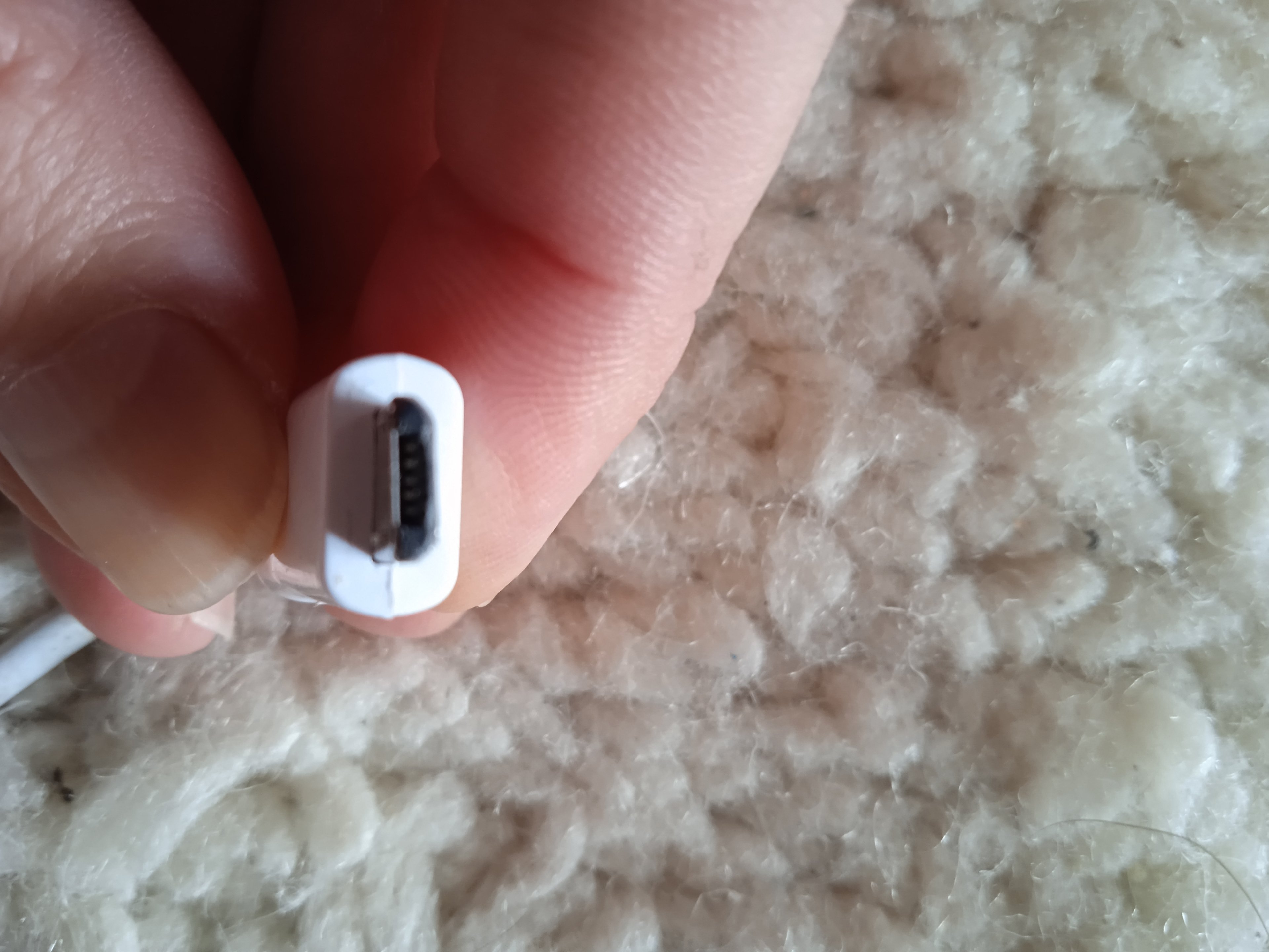

FR3DI schrieb:
Danke aber die Buchse am Smartphone bzw. der stecker am Kabel ist definitiv nicht usb-c bei mir. Und es rastet spürbar ein, Staub verstopfung kann ich auch nicht erkennen. Sorry Bild ist unscharf.

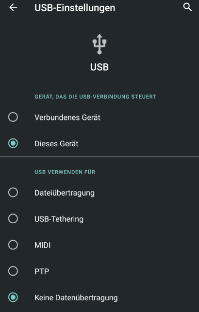

Moin!
Bei meinem Redmi Note 8 Pro gibt es unter Entwickleroptionen den Eintrag "Standard-USB-Konfiguration".
Da kann ich wählen zwischen:
Dateiübertragung
USB-Tethering
MIDI
Fotos übertragen (PTP)
Keine Datenübertragung
Nachtrag:
Hab es gerade am PC getestet.
Mit einem billigen USB C zu USB C Kabel aus dem Action wird nur geladen.
Mit einem hochwertigeren USB A auf USB C Kabel von Anker poppt am Handy das Auswahlmenü auf
Reaktionen: polizei
