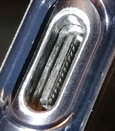

In meinem Fall ein Huawei P20, USB-C, Buchse sieht sauber aus.

Wenn das Gerät eingesteckt wird, erklingt dann der Verbindungston von Windows? Was sagt der Windows Gerätemanager dazu wenn das Telefon am Kabel hängt?
Und wie ist es an anderen Rechnern? Kommt da was, wenn du das Telefon anschließt? Wie sieht denn die Buchse des Geräts aus, ist die noch i.O., beonders dieser kleine Steg ind er Mitte noch vorhanden? Mal da Kabel verkehrtherum eingesteckt, auch wenn es eigentlich gar nicht gehen sollte?
Nein, an drei Rechnern keine Reaktion.
Buchse/Hardware am Smartphone defekt?
Kannst du mal versuchen ein Bild von der Buchse zu machen, so das man da reinschauen kann?
Also bei dem Verhalten gehe ich schon fast davon aus, dass die Buchse defekt ist, wenn du das Kaberl ausschließen kannst. Zumal Micro-USB dafür auch recht bekannt ist, da gern mal das Kabel falsch herum eingesteckt wird, und das mit Macht natürlich.
Nein, bei mir ist das USB-C.
Und die Buchse sieht eigentlich nicht schlecht aus.

Waldheinz schrieb:
Hmm, sieht recht normal aus, nur etwas sehr verschmutzt.
Seltsam, ich kann auf dem Foto keinen relevanten Schmutz erkennen, und in der Buchse auch nicht finden.
Reaktionen: cartridge_case
Dann täuscht das auf dem Bild, ist auch nicht so relevant und war nur eine Anmerkung meines Eindrucks, entscheidender ist, dass sie generell ganz aussieht.
