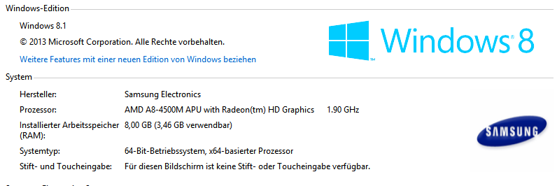

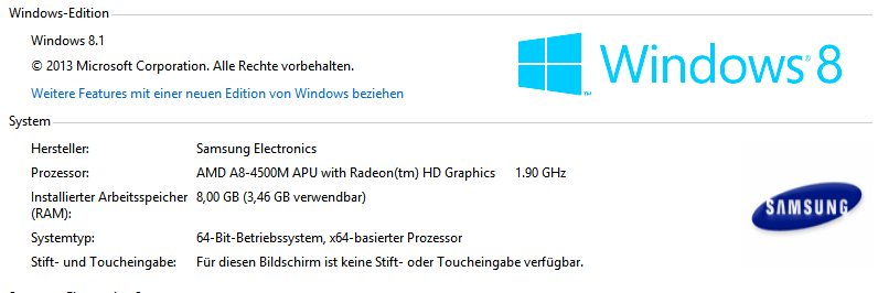

Ich besitze ein Notebook von Samsung das mit 2 Riegeln (2x4Gb) Ram kam. Es hat eine 64-Bit Version von Windows 8.1. Ich habe folgendes Problem: Wenn ich in meine System Informationen gucke steht dort „Installierter Arbeitsspeicher" : 8,00GB (3,46GB Verwendbar) Daraufhin habe ich im BIOS nachgeguckt ob die vollen 8,00GB auch erkannt werden, und ja sie wurden erkannt habe die Riegel auch getauscht aber immer der gleiche Fehler. Als ich im Ressourcenmanager nach guguckte sah ich das dort stand Arbeitsspeicher : 8,00Gb

Lies dir den Post von seaniplay einfach nochmal durch... Er schreibt:
Zudem steht dort auch, dass nur 3,46 GB verwendbar sind - Bei Windows x86 wären es aber maximal 3,2 GB.

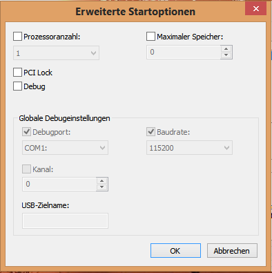

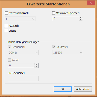

Im 'msconfig' habe ich bei Maximaler speicher noch keinen Haken drin gehabt, und im Bios habe ich die Funktion Remapping etc. nicht gefunden!

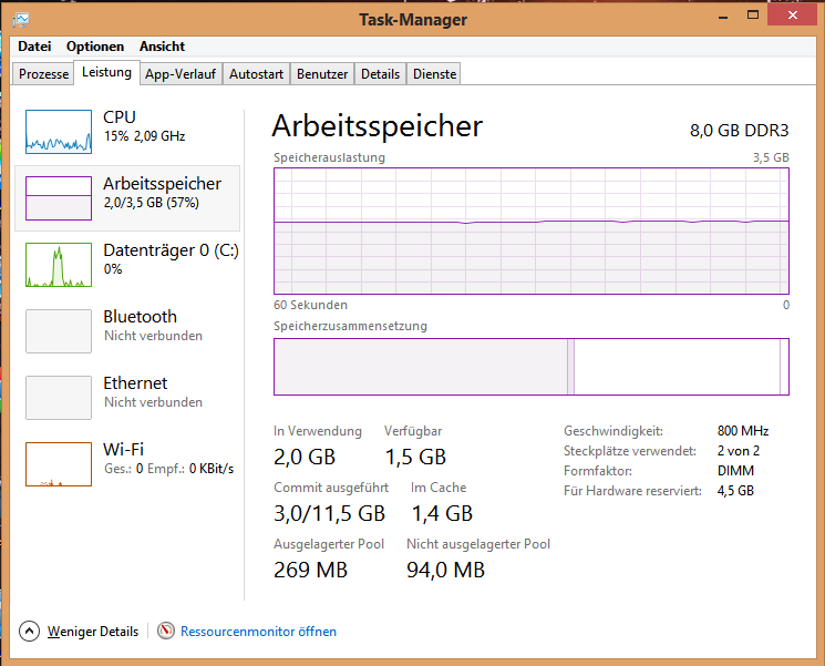

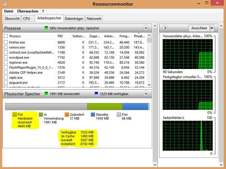

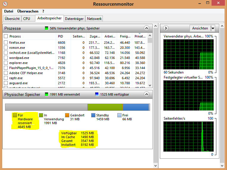

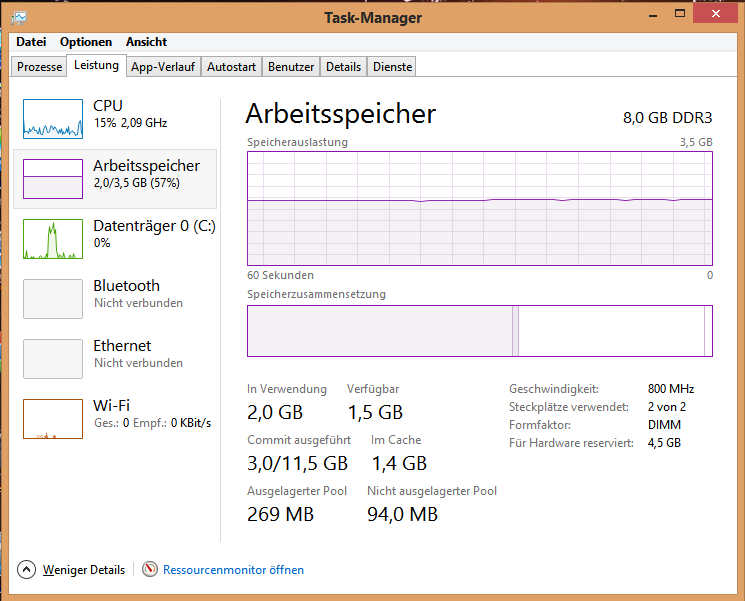

Im Taskmanager sieht es so aus (Bild kommt)
Was für Vorschläge gubt es noch?

Kannst du im UEFI/ BIOS die Menge an RAM die der GPU als Speicher zugewiesen wird in irgendeiner Form einstellen und/ oder begrenzen?
Für mich sieht es im Moment danach aus, als wenn der GPU einiges (zu viel) an RAM als Speicher zugewiesen wird.

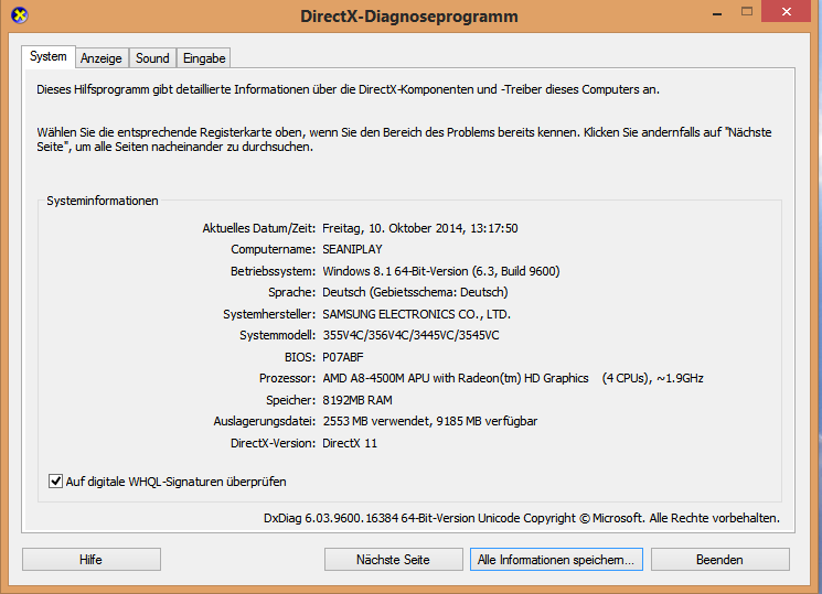

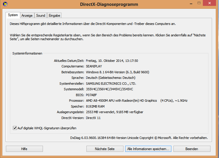

Hmm... Ich denke eher es liegt daran das zu viel Für Hardware reserviert wurde. Kenne aber nicht die Lösung dieses Problems, bzw. Alle getesteten Lösungen Haben vorerst nichts gebracht. Freue mich auf jede Antwort!
Hehe, das ist ja offensichtlich, da auch unter Windows die 8 GB erkannt werden.
Es ist höchstwahrscheinlich die Grafikkarte, die mit Shared Memory betrieben wird, jedoch unverhältnismäßig viel davon verwendet.
Wo man das umstellen kann, weiß ich leider gerade auch nicht. :(
