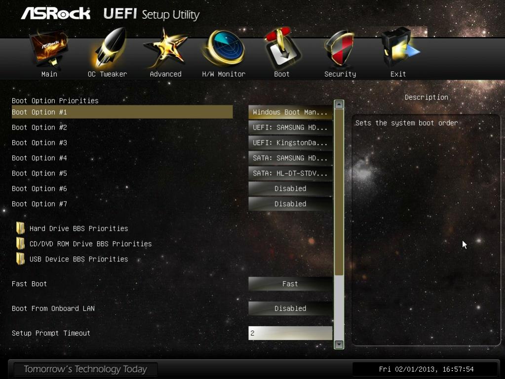

Habe mir das Beispiel angeschaut, nur wurde ich daraus nicht wirklich schlau. Habe ehrlich gesagt keine Ahnung, wie ich mir das überhaupt so anzeigen lasse. Mein BIOS/UEFI sieht nämlich ungefähr so aus:
Dort habe ich meines Wissens nach jede Kategorie durchgeschaut nach irgendeiner Einstellung für den Arbeitsspeicher, aber auch nichts gefunden.
Du bist ja schon beim Boot.
Wenn Du jetzt runter scrollst kommt da bestimmt ne Option Boot-Logo.
Das schaltest Du ab. Dann siehst Du den Screen.
Und wenn Du auf Main Klickst. Dann siehst Du wie viel Speicher Dein Computer erkennt.
