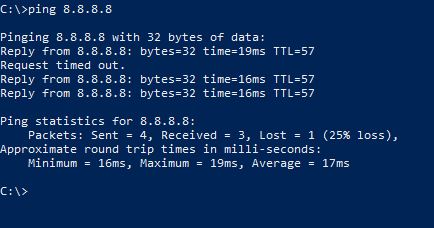

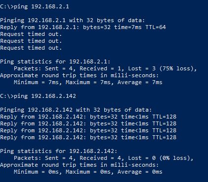

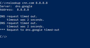

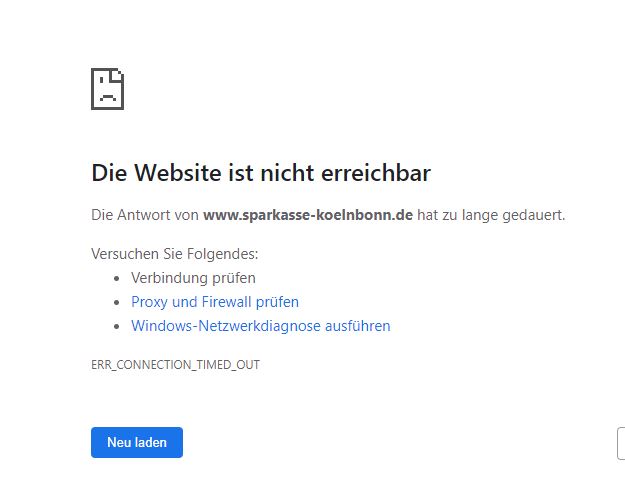

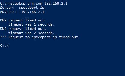

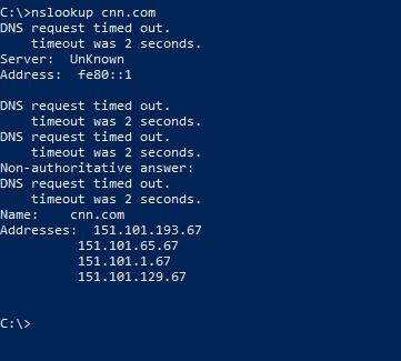

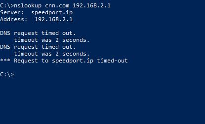

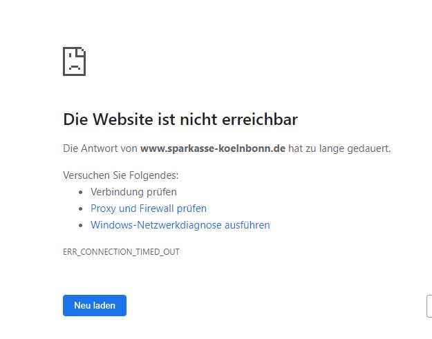

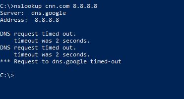

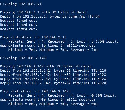

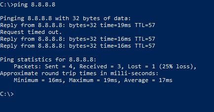

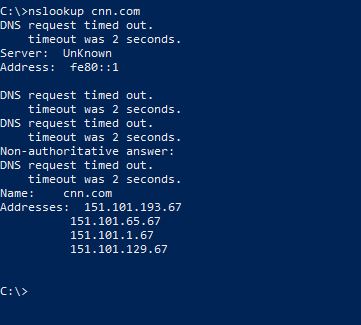

Hallo, sorry es hat etwas gedauert, weil der Fehler nur sporadisch alle 3-4 Tage auftritt und teilweise auch wieder
verschwindet, wenn ich die PC über längere Zeit auslasse.
Das letzte Mal ist der Fehler gestern abend aufgetreten!
Ich hatte TCOptimizer schon vorher runtergeladen und habe gestern Abend dann erstmal auf Window Standard
zurückgesetzt. Das hatte auf das Problem keinen Effekt, ich konnte trotzdem keine Webseiten mehr aufrufen.
Dann habe ich die o.g. Befehle ausgeführt und die beiliegenden Screenshots gemacht.
Ich habe den PC dann ausgemacht und heute morgen nach ca. 8 Stunden wieder angemacht und jetzt im Moment funktioniert wieder alles.
Ich bin echt am verzweifeln weil sich der PC immer wenn ich am arbeiten bin verabschiedet!!!!

Die Netzwerkverbindung von diesem PC ist einfach kacke.
Du kannst nicht mal 4x infolge deinen Router anpingen.
Starte auf dem PC mal ein Live Linux von einem USB Stick und mach dort ping 192.168.2.1 und lass eine Weile laufen, ggf. auch mal über mehrere Stunden.
Dann drückst du Strg+C und schaust unten die Statistik an wieviel Verlust dabei war.
Im heimischen Netzwerk sollte eigentlich 0% Verlust sein.
Wenn es da funktioniert dann hast du ein Software- oder Treiberproblem unter Windows.

Hm.. Also schon der Ping zum Router ist offenbar fehlerbehaftet. Dass alles folgende ebenfalls Probleme bereitet, ist daher nachvollziehbar.
Lade dir ein Live Linux runter und packe es auf einen USB-Stick (wie das geht, sagt dir google). Anschließend den PC mit dem USB-Stick starten und im Linux dann nochmal den Router anpingen.
