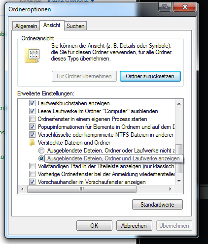

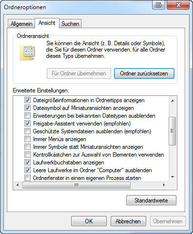

Hast du die ausgeblendeten Ordner und Systemdateien eingeblendet? Vielleicht hast du noch andere Dateien drinn, die du nicht siehst. Ansonsten würde ich es auch mit Unlocker machen.

jep hab ich, die Ordner sind definitiv leer.
