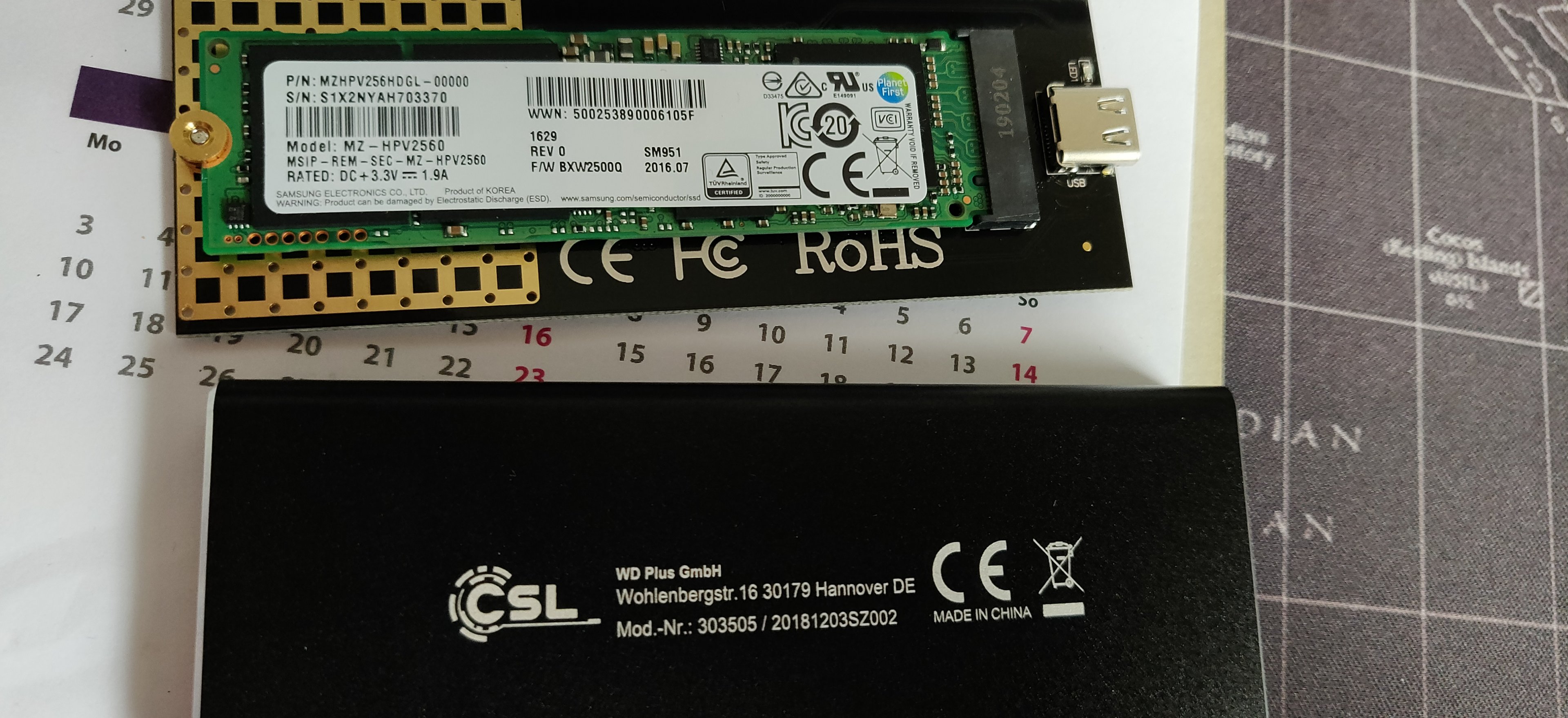

Hier noch zwei Bilder.
Werde es mal ausprobieren.

Auf der externen SSD war auch ein anderes Windows. Wie hast du es dann hin bekommen? Im BIOS wird die SSD nun angezeigt. Habe ein paar Einstellungen vorgenommen aber es geht noch nicht.

Das wird ein M.2 SATA Gehäuse sein. Die SSD ist aber eine PCIe SSD. Das geht nicht.
Schlimmer noch, dass ist die Samsung SSD SM951 MZHPV256HDGL mit AHCI statt NVMe Protokoll und die USB Adapter unterstützen eben nur entweder M.2 SATA SSDs oder M.2 NVMe SSD, es gab mal irgendwo ganz am Anfang einen in China für viel Geld der M.2 PCIe SSDs mit AHCI Protokoll unterstützen, aber den wird der TE kaum haben. Diese SSD kann man damit praktisch gar nicht extern per USB betreiben, denn an den Adapter von damals kommt man nicht mehr und der sollte damals meine ich so 80 oder 90$ kosten, wären also teurer als eine 250GB Fertig-USB SSD.
Wäre es die MZVPV256HDGL so wäre es die SM951 mit NVMe Protokoll, von den SM951 gab es als meines Wissens einzige SSD sowohl Versionen mit AHCI wie auch mit NVMe Protokoll, beide jeweils mit PCIe 3.0 x4 Anbindung. Deshalb gilt eben auch: Alle NVMe SSDs sind immer PCIe SSDs, denn die PCIe Anbindung ist Voraussetzung für das NVMe Protokoll, aber nicht alle PCIe SSDs sind auch NVMe SSDs, denn es gab gerade am Anfang auch welche die eben andere Protokolle wie z.B. AHCI verwendet haben, wie neben der SM951 MZHPV auch die Samsung XP941, Plextor M6e und Kingston HyperX Predator.

M.2 SSDs die das AHCI Protokoll nutzen, gab es nur in der Anfangszeit und die sind inzwischen nicht mehr üblich, wieso sollte sich ein Hersteller die Mühe machen auch das AHCI Protokoll in der FW des USB-SATA Bridgechips zu unterstützen? Das wäre nur unnötiger Mehraufwand.
Es gab damals eine Gehäuse für M.2 PCIe SSDs mit AHCI Protokoll, siehe hier, aber das war eben sauteuer. Man könnte ein TB Gehäuse probieren, da muss der Chip ja nur die PCIe Lanes von TB weiterreichen und keine Übersetzung des Protokolls machen.

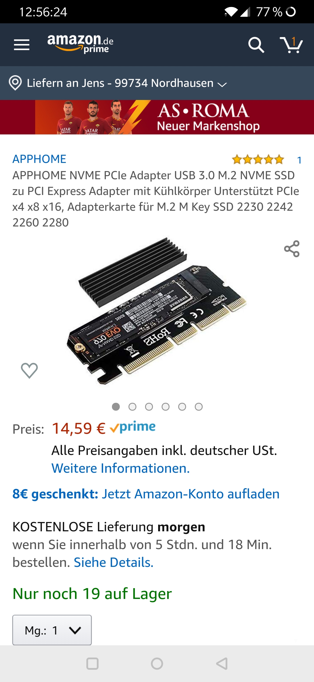

Würde es mit dem funktionieren?
Nein, da steht doch auch NVMe in der Beschreibung. Normal: Vergiss die Idee diese spezielle SSD, denn M.2 PCIe SSDs mit AHCI Protokoll (statt NVMe) sind sehr speziell, über USB betreiben zu können. Lies noch mal hier, das damals genannte Gehäuse wäre passend gewesen, ist aber wohl nicht mehr zu bekommen und der Preis der damals genannt wurde, verbietet jeden weiteren Gedanken daran!
PS: Habe gerade nochmal geschaut, da steht zwar "NVME PCIe Adapter USB 3.0 M.2 NVME SSD" aber dann "zu PCI Express Adapter", mit USB hat der also nichts zu tun, sondern das ist offenbar eben ein PCIe Slot Adapter um die M.2 SSD in einen PCIe Slot zu bauen, auch wenn der Slot komische Aussparungen hat und bis x16 breit ist, obwohl M.2 maximal 4 PCIe Lanes unterstützt. Ob die Aussparung stören, kann ich nicht sagen, aber wenn nicht, kannst Du damit die SSD intern im PC in einem PCIe Slot betreiben, mit USB hat das aber offensichtlich nichts zu tun und solche PCIe Slot Adapter gibt es woanders auch deutlich billiger und mit Slotblende um sie ordentlich befestigen zu können.
