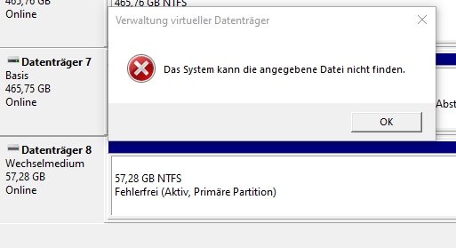

Wie kann ich den USB Stick wieder für Win 10 sichtbar machen.
Der Stick wird in der Datenträgerverwaltung erkannt und mit dem Format NTFS erkannt.
Leider ohne Laufwerksbuchstaben. Wenn ich den Laufwerkbuchstaben zuordnen will kommt die Fehlermeldung: Das System kann die angegebene Datei nicht finden.
Ich habe das Format mit Acronis Direct gelöscht und wieder mit dem Laufwerksbuchstaben auf Premiere Partition auf NTFS erstellt. Ohne Erfolg. Mit Windows Formatierung in der Datenträgerverwaltung gibt es auch keine Erfolge. Da kommt ein RAW Format!
Mit EaseUS Data Recovery Wizard kann ich die verlorenen Dateien und Fotos wiederherstellen. Aber mehr geht auch nicht.
Wer kann mir helfen? Wie kann ich den USB Stick wieder zu laufen bringen?

Wenn selbst das komplette formatieren den gleichen Fehler bringt dann wird der Stick wohl gestorben sein.
Unter Diskpart List wird der USB Stick erkannt. Konnte den Stick auch löschen. Aber unter Win 10 kann ich den Stick nicht formatieren.

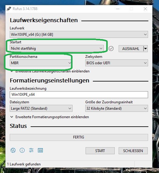

Ich konnte mit Rufus und Startart "nicht startfähig" dann entweder MBR oder GPT, einige Sticks retten.

Danke für den Tipp. Es hat funktioniert. Alte Win 10 iso mit Rufus auf Stick gespielt. Da war auch der Laufwerksbuchstabe daruf. Danach neu formatiert und alles war wieder in Ordnung. Klasse Danke an Ponderosa
