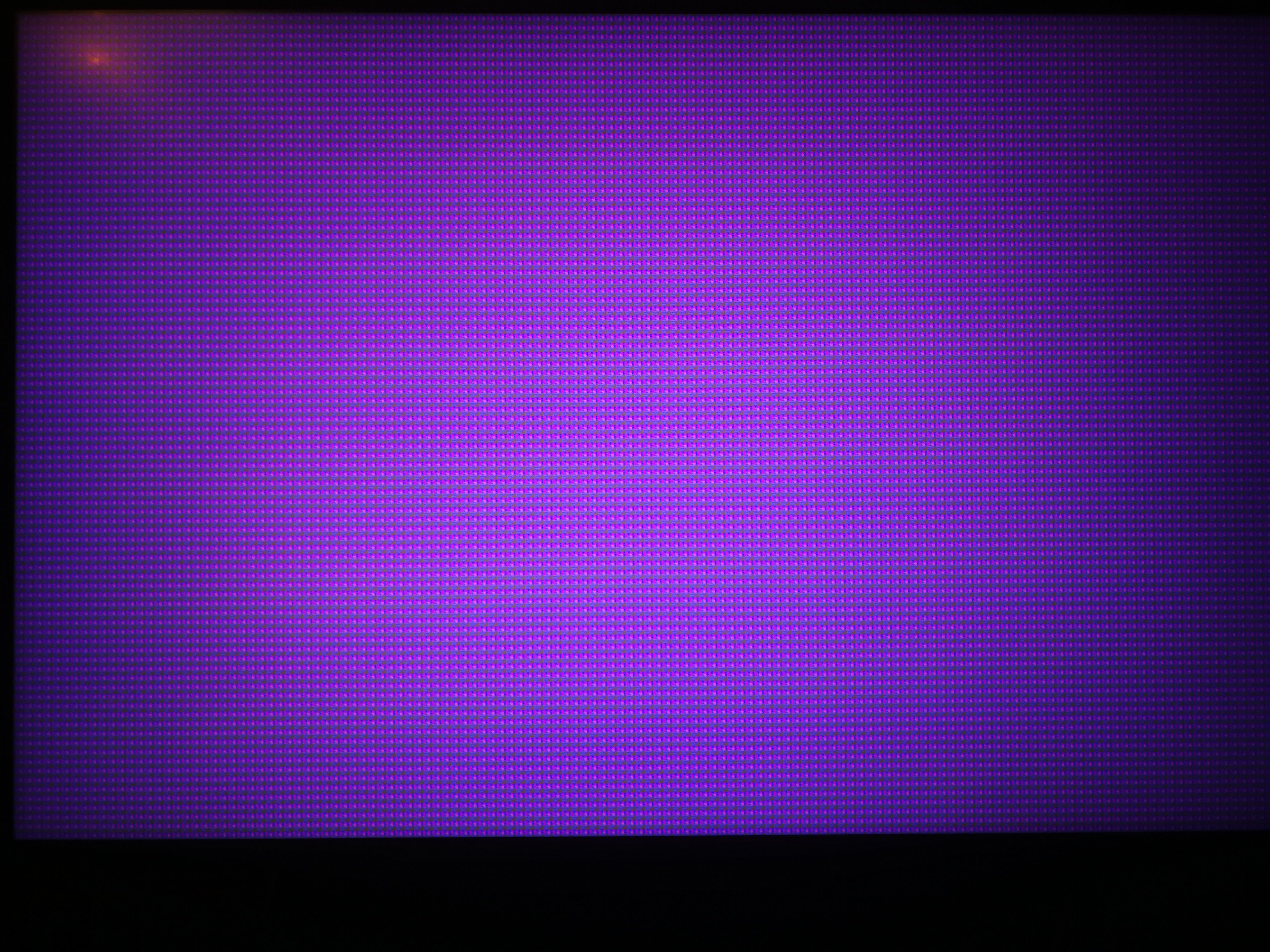

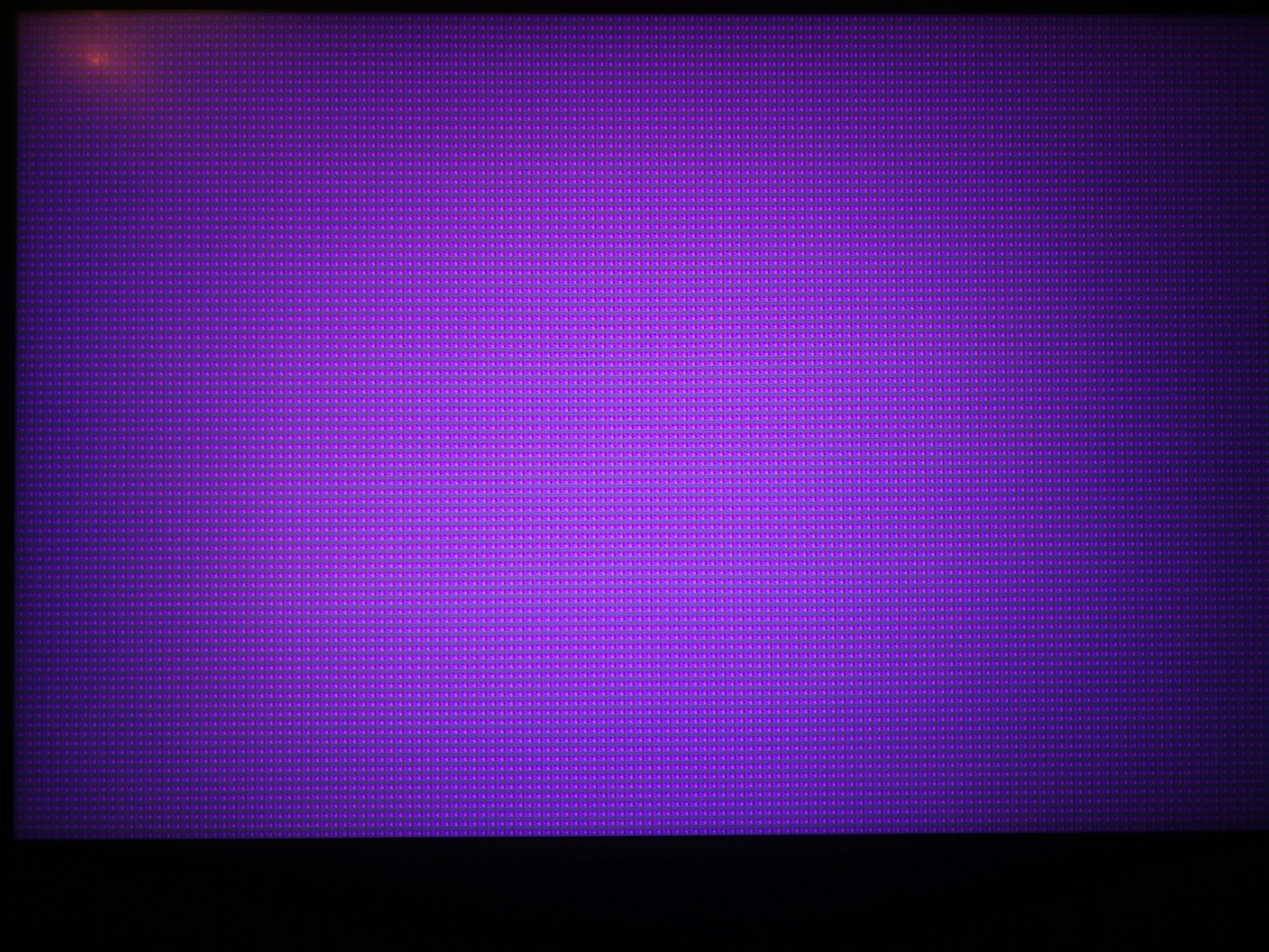

Egal ob Twitch oder YT - ich kann ein Video ganz normal starten und es läuft die ersten Sekunden ganz normal. Sobald sich aber zum Beispiel die automatische Auflösung hochregelt (start zb. bei 480p und geht dann zu 720p etc) - dann läuft der Ton normal weiter, dass Bild ruckelt, der Bildschirm wird voller violetter Quadrate, dann schwarz. Der Ton läuft weiter - aber Bild kommt manchmal zurück, manchmal bleibt der Bildschirm auch schwarz und bekomm die Meldung, dass der Adrenalin Treiber abgestürzt ist.
Der Rekord für diesen Vorgang lang glaub ich mal bei 4 bis 5 mal hintereinander ohne das ich was machen konnte. Video beginnt zu ruckeln, dann violett -> schwarz -> Bild wieder da -> ruckelt - > violett -> schwarz... etc.

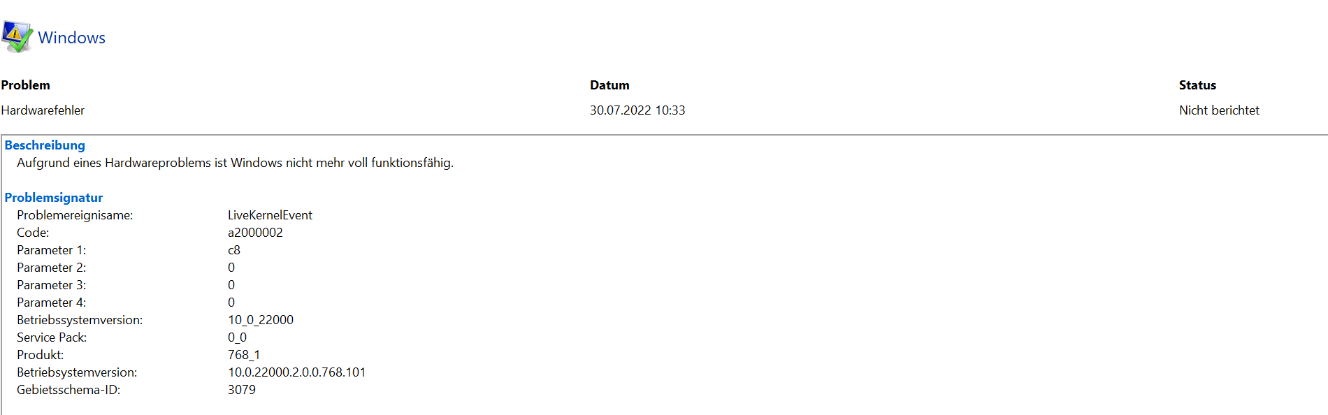

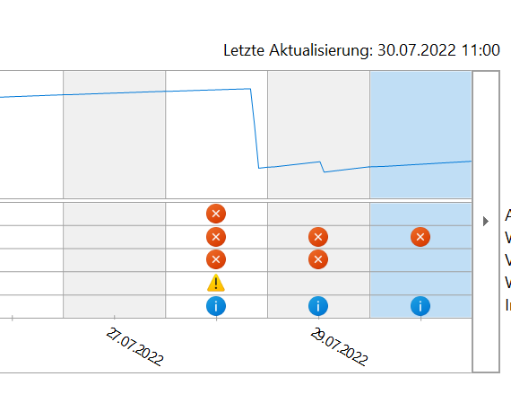

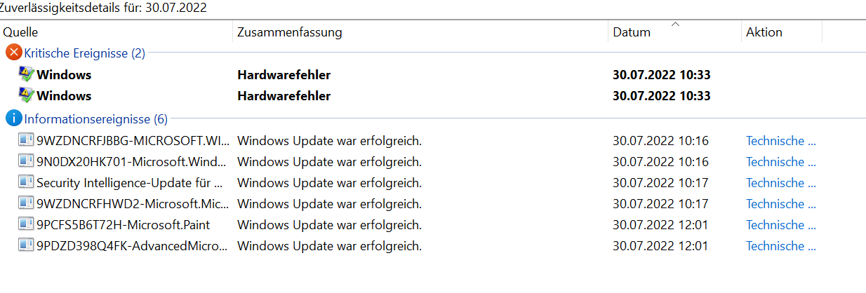

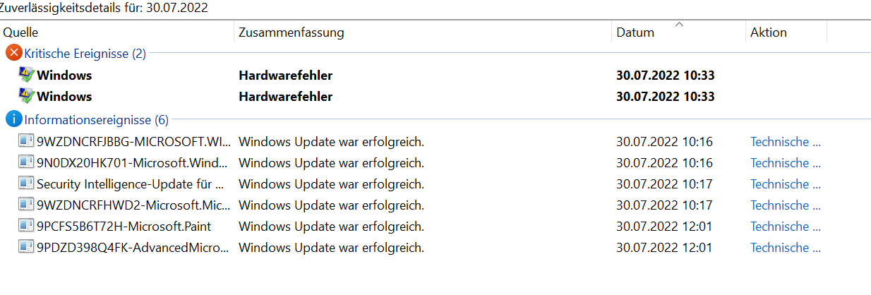

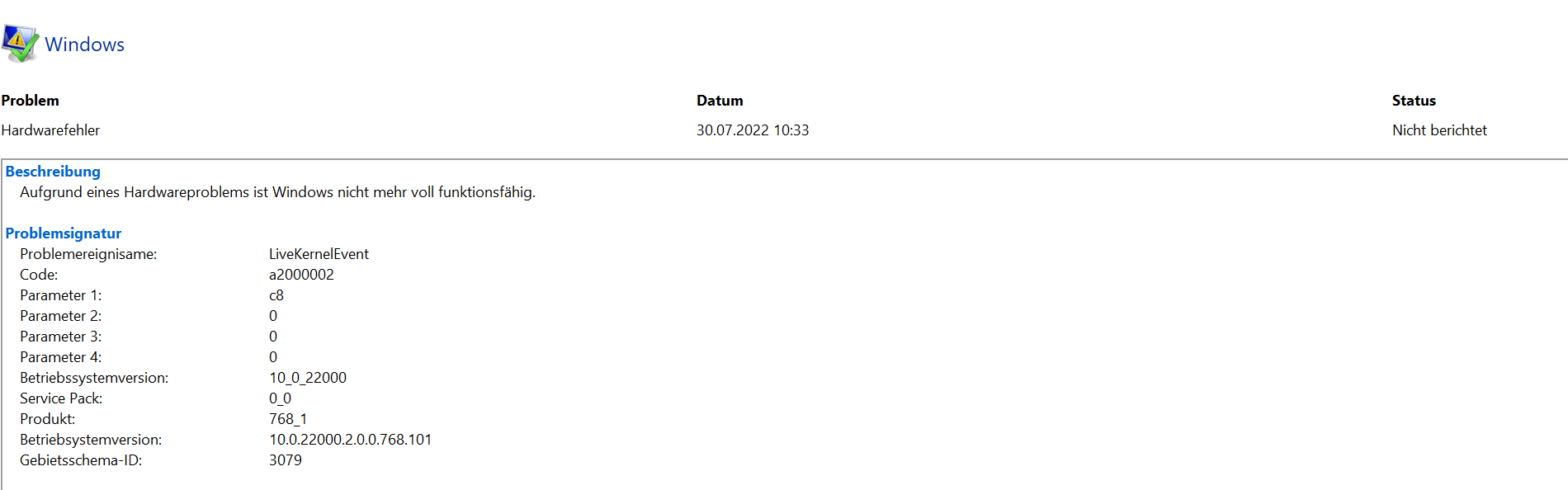

In der Windows Zuverlässigkeitsanzeige kommt auch immer die Meldung Hardware Fehler.

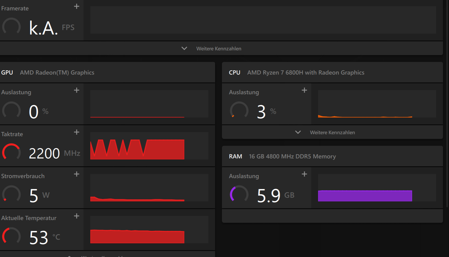

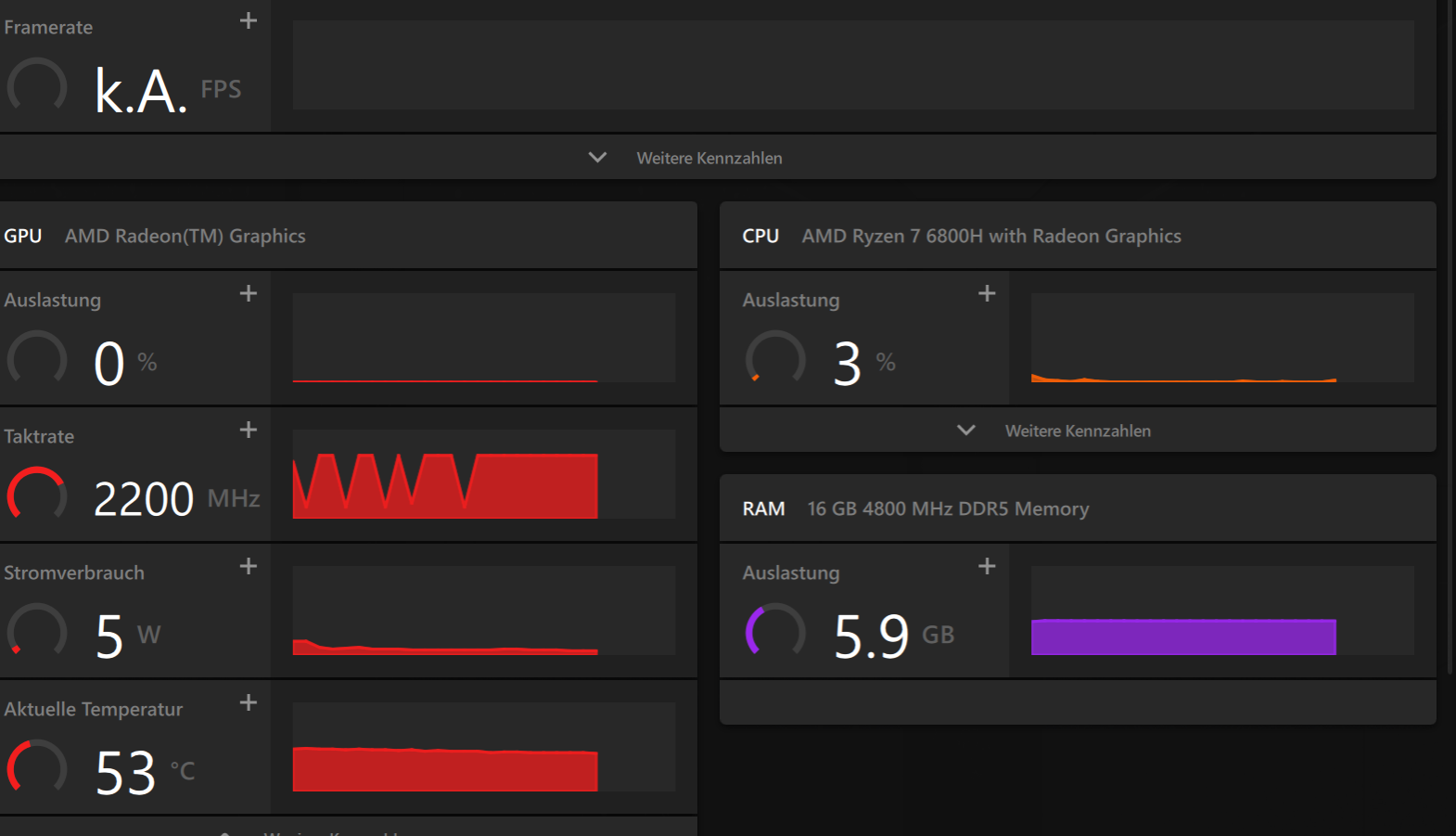

Hab jetzt festgestellt - dass die interne Grafik lt. Adrenalin immer auf 2200Mhz läuft - mit ein paar ausreisern auf 400mhz.
Läuft die immer auf max (?) bzw. kann das auch ein Grund für den obigen Hauptfehler sein?

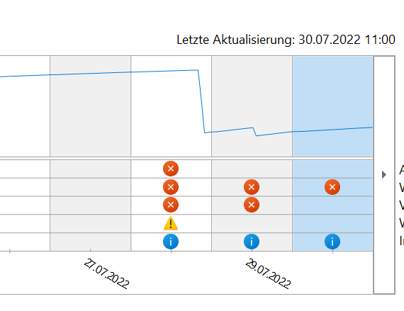

Jedoch ist mein Problem immer noch da, wenn sich während eines YT Videos die Auflösung ändert, weil Inet langsamer oder schnell wird (LTE Internet) - dann stürzt der Browser - der Bildschirm bleibt weiß - der Windows Explorer ist auch x mal abgestürzt zur selben Zeit lt. Ereignisanzeige - ich konnte nicht mehr auf den Desktop etc und musste den Laptop "hart" ausschalten.. Hauptsache der Ton lief die ganze Zeit weiter ;).
Vielleicht noch eine Idee?
Wie gesagt - sobald sich während eines laufenden Videos die Auflösung ändert - wird alles Violett und kurz danach sitz ich vor einem schwarzen oder weißen leeren Bildschirm während der Ton weiterläuft.
MFG Andreas
