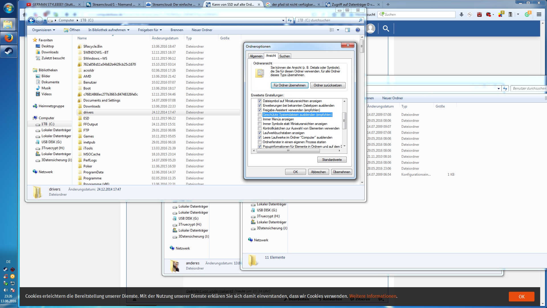

Ich habe das Betriebssystem auf eine SSD installiert und möchte die HDD nun für Daten nutzen.
Auf der HDD war Windows installiert und alle meine alten Daten.
Wenn ich von der SSD boote kann ich nicht mehr auf den Ordner "Benutzer" zugreifen um z.B. auf die alten Downloads zuzugreifen oder was auf dem Desktop war...

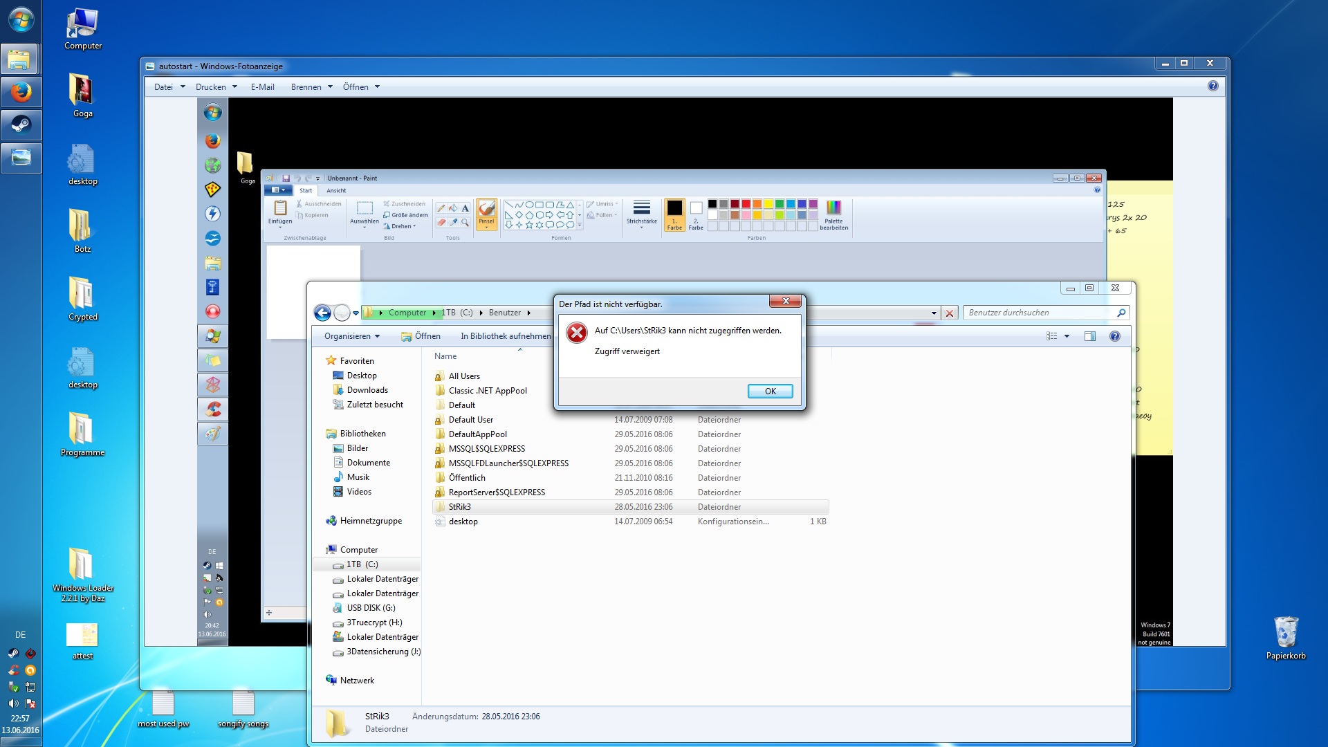

kommt ein infofenster?
datei/besitzrechte übernehmen
/edit3: zu deinem screenshot
guck mal da steht doch C:

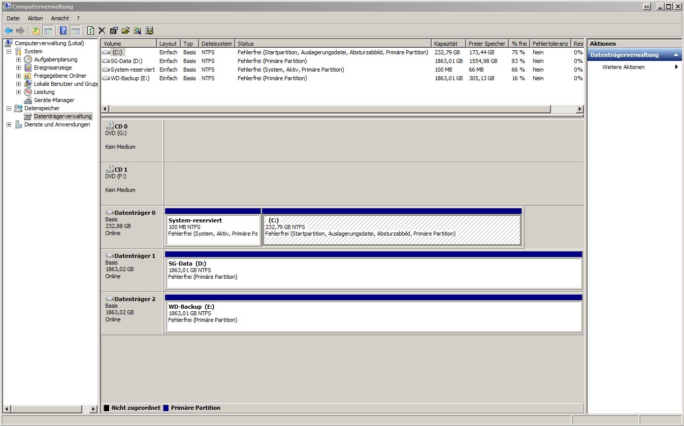

computerverwaltung - datenträgerverwaltung
laufwerksbuchstaben mal ändern

ich weiß nicht wieso ich auf den Ordner zugriff erhalte wenn ich den laufwerkbuchstabe änder
guck mein edit3
/edit: echt jetzt?
dein windows ist auf der ssd neu installeirt
auf C
deine 1TB platte hat ebenfalls C
das darf nicht sein
dein windows will auf der 1TB platte auf C zugreifen
die 1TB platte ist die HDD mit dem LW Buchstaben C: .
Die SSD hat den Laufwerkbuchstaben (I: )
Ich muss mir jergendwie Adminrechte mit diesem Account verschaffen damit ich an die Daten kann...

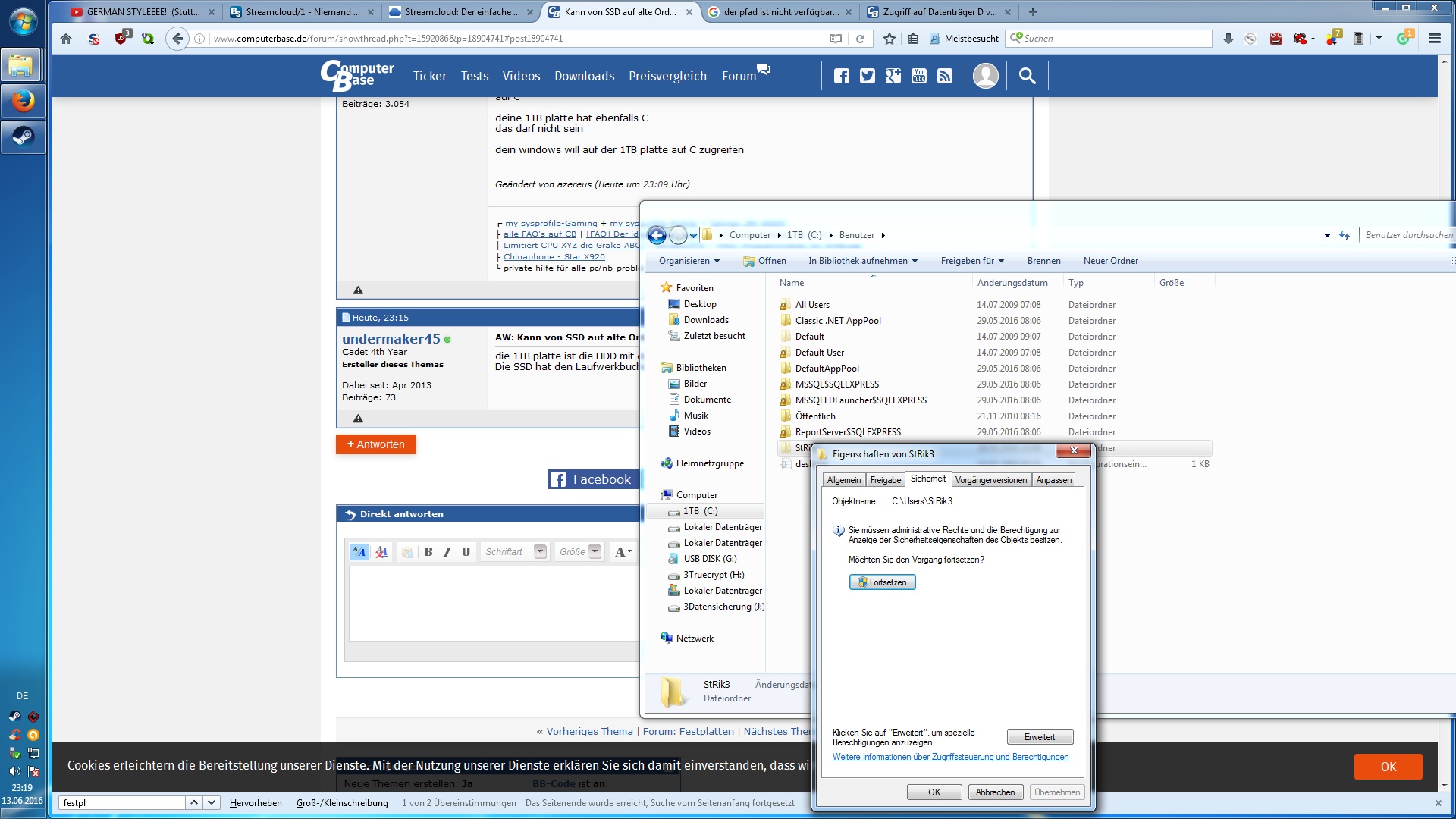

Momentan habe ich von der SSD gebootet.
Das sind die Konten...
ich weiß jedoch nicht was die Unbekannten Konten sind. Und welches Konto die Zugriffsrechte benötigt

laufwerksbuchstaben kontrollieren - sollte jetzt ssd + c sein
datenträgerverwaltung - zum vergleichen

Ich kann die alten Benutzerordner nur dann sehen wenn ich "Geschützte Systemdateien ausblenden" den Haken raussetze...
Ich verstehe nicht wieso der Ordner "Users" bzw "Benutzer" zu geschützte Systemdateien zählt.
