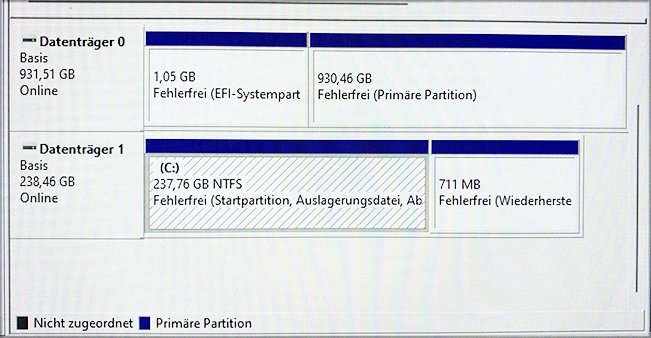

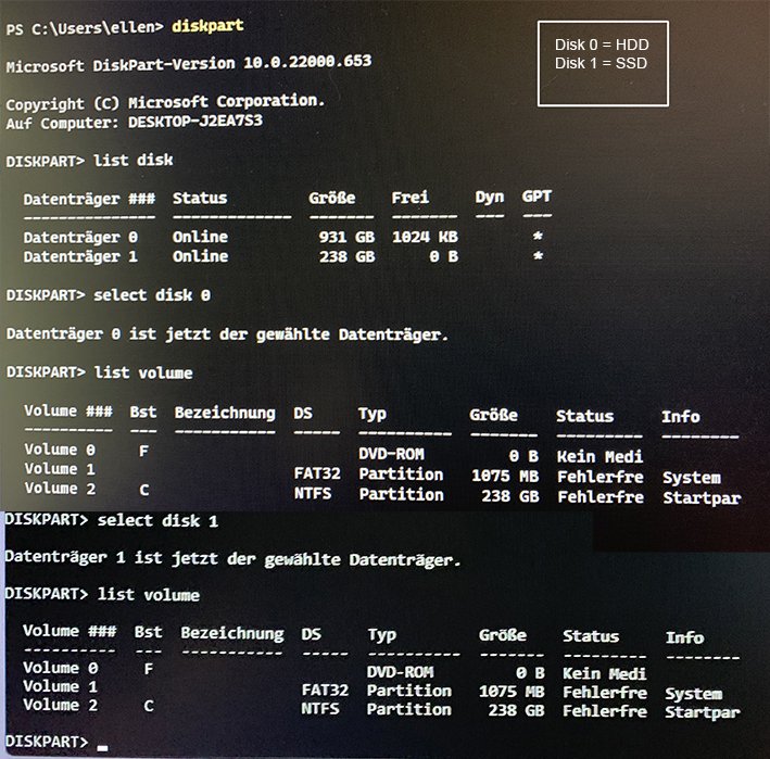

ich kann nach dem Wechsel auf Windows 11 nicht mehr auf das zweite Laufwerk zugreifen. Datenträgerverw.jpgDatenträger 1 ist eine M2 SSD auf der zunächst Linux mint installiert war. Datenträger 0 ist eine 1TB HDD aus dem Vorgängercomputer, auf der Windows 10 installiert ist und sich 28 GB Daten befinden. Man konnte Windows 10 booten und von Linux aus auf die Daten der HDD zugreifen.Da es unter Linux mint unlösbare Probleme mit den Treibern für einen Scanner gab, beschlossen wir (ich habe den PC für eine Bekannte gebaut) doch wieder Windows 11 als Betriebssytem zu nehmen, was ja mit der neuen Hardware möglich war. Da Linux mint nicht durch Windows 11 entfernt werden konnte, ging ich den Umweg über Ubuntu 24 , das mit gparted löschbar war. Ich ging davon aus, dass der Zugriff auf die alte Windows-HDD von Windows 11 aus problemlos möglich wäre. Das war ein Irrtum: die HDD wird in der Datenverwaltung erkannt und unter diskpart gelistet. Aber ich kann ihr unter diskpart keinen Buchstaben zuweisen. Im Explorer und unter "dieser PC" ist die HDD nicht sichtbar.
Hat möglicherweise die Installation von Linux zu dieser Situation geführt?
Ich hoffe jemand hat eine Lösung für mich.

Und was passiert wenn du in der Datenträgerverwaltung der Festplatte einen Laufwerksbuchstaben zuweisen willst ?
Das liegt daran, das da kein oder ein Dateisystem vorhanden ist, mit dem Windows nicht umgehen kann.

Habe gerade erst den Anhang gesehen. Deine alte Windows-Partition ist eine FAT32 Partition mit 1 TiB Größe. Windows 11 wird so große FAT32-Partitionen nicht mehr erkennen, weil die sowieso nie hätten existieren sollen, auch wenn dir/euch irgendein Pseudogeek den schlechten Ratschlag gegeben haben wird, eine solche Partition anzulegen, damit die von jedem System aus gelesen werden kann.
Öffne die Partition von einem OS aus, dass diesen Unfall einer Partitionserstellung anno dazumal - dass Windows 10 das zugelassen hat ist schon bescheuert - lesen kann und kopier es irgendwo hin, wie es einige andere Kommentrare schon vorgeschlagen haben. Und für die Zukunft gegen schlechte Ratzschläge merken: FAT32 gehört niemals, niemals, niemals auf Partitionen mit mehr als 8 GiB, Videorekorder können seit 15 Jahren NTFS und MacOS kann exFAT, wobei ich bei Datenpartitionen auch von exFAT abraten würde, aber das ist ne andere Geschichte.
