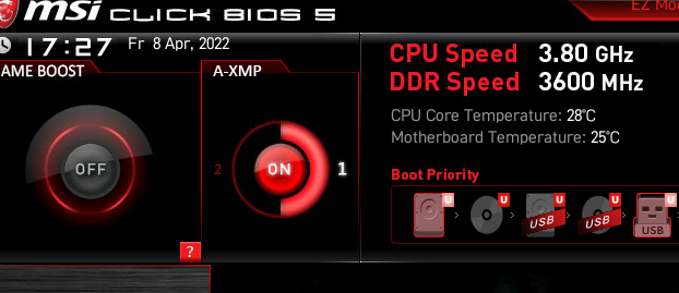

Schildkröte09 schrieb:
Kann man nicht gerade als gut bezeichnen, wenn die Temp im BIOS um die 50 Grad beträgt.
Meine CPU Temp im BIOS beträgt gerade mal 28 °.
Die Temperatur kann natürlich auch die Ursache sein. Vorallem weil ja verschiedene Bluescreens auftreten...

50 C im Bios kann schon mal sein, da hier nicht immer Idle Takt, VCore anliegt.
Und eine zu warme CPU gibt keine Bluescreens.
Eben, ich hab auch ca. 50-55 Grad im BIOS weil das Board schon 1,48 Volt auf die CPU gibt.
