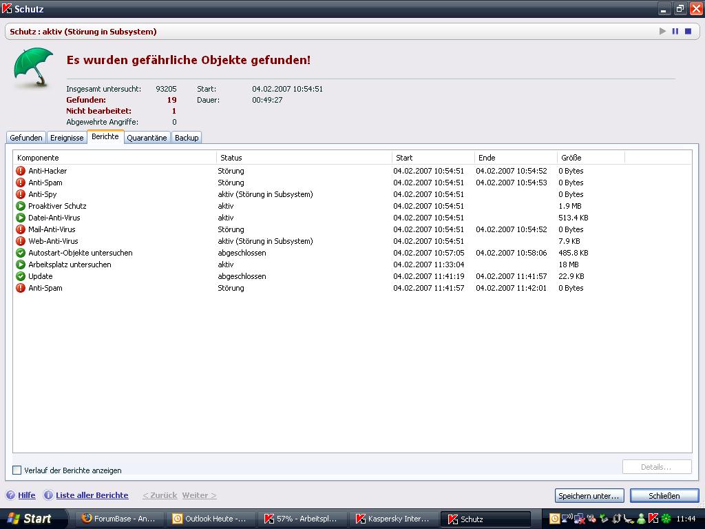

Da hier jetzt im thread schon 2 Probleme aufgelistet sind dachte ich mir diesen post hier rein zu schreiben.
Habe Kaspersky Internet Security 6.0.1.411 und damit ein problem.
Nach dem installieren habe ich das programm geupdated und danach auf neu starten geklickt.
Nach dem rebooten kam wieder die meldung zum neustarten und die meldungen die im anhang zu sehen sind. Die komponenten: MAILANTIVIRUS, WEBANTIVIRUS, ANTI SPY ANTI HACKER, ANTI SPAM sind beschädigt. Es kommen nach jedem neustart die balloontips dass etwas nicht funktioniert.
Neuinstallation hat auch nichts gebracht.
Bitte um Hilfe!
MfG.: Pachti

Hi, ich würde mal folgendes probieren:
Entpacke dieses Archiv in einen Ordner: ftp://ftp.kaspersky.com/utils/KIS6/REMOVER/KisKav6Remove.zip
Starte den Computer im abgesicherten Modus und lasse die avp_remove.cmd laufen. Nach einen weiteren Neustart zurück in den normalen Windows Modus wird sich KIS neu initialisieren. Evtl. wird dann das Problem automatisch behoben.
Da ich jetzt neu aufgesetzt habe und kaspersky neu installiert werden musste verblüfft es mich.
Es funktionieren Alle kompnenten einwandfrei!!
Danke nochmals für die hilfe.
