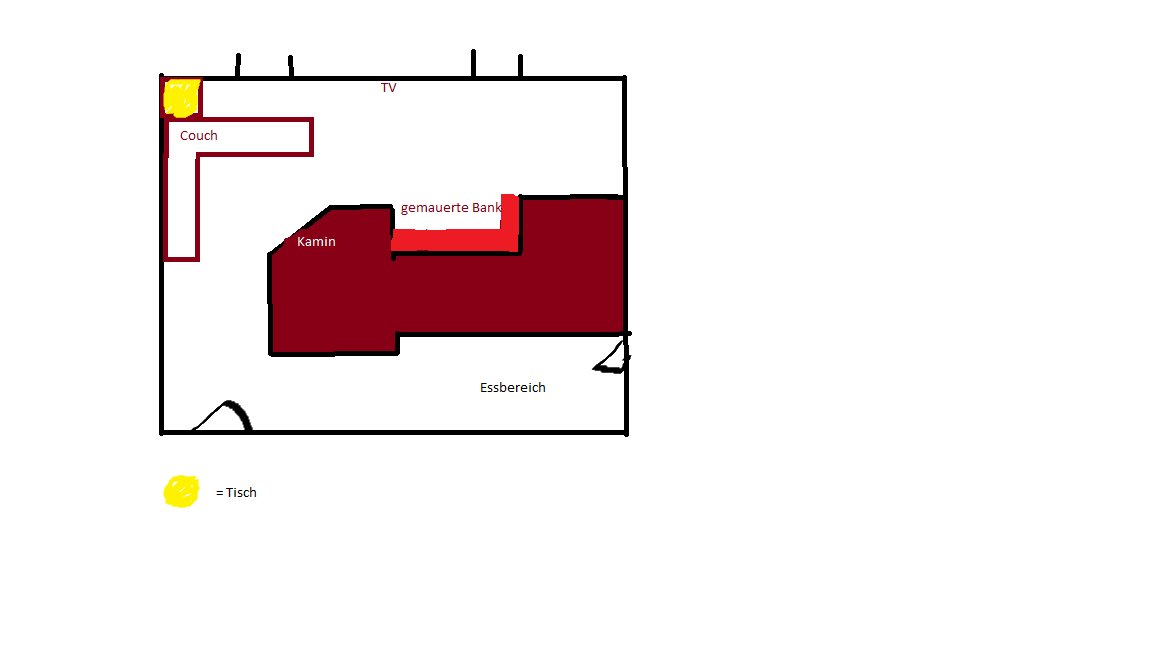

wir haben ein sehr schön gemütliches WOhnzimmer, aber für ne 2.0 bzw. 2.1 Anlage brauche ich Rat.
Unser Wohnzimmer ist U-Förmig angelegt und das "Zentrum" bildet der Kamin. Unsere Couch ist so ausgerichtet, dass man vor dem Kamin sitzt. Neben der Coch haben wir den Fernseher zwischen zwei Fenstern an der Wand hängen. Gegenüber ist eine gemauerte Sitzbank aus beigen Klinkersteinen.
Das gefiehl uns so gut, das wir den Raum extra so gestellt haben. So, aber nun möchte ich natürlich auch gern Musik geniessen,nur ich weiß nicht wie ;) Wir haben keinen Verstärker udn auch keine Boxen (mehr) ausser eine alte 1000DM Pioneer Kompaktanlage im Kinderzimmer.
Wir hören zu 40% Radio (Rockradio, WDR2 ) und den Rest Rock, Rock Rock ;) Ab und zu Mainstream.
An Verstärker hatte ich an den Yamaha A-S300 o.ä. mit zwei Nubox 311 gedacht oder Klipsch RB-61. Problem ist halt wo hin mit den Boxen?
Ich hab ein BIld angehängt, das ist aber echt nur so aus der Hand versucht ^^
Der gelbe Fleck ist ein Podest, welches Fest gemauert ist. Kann man nicht entfernen. Da steht ab und zu die kleine Kompakte unserer Tochter drauf. Aber naja ich möchte was richtiges haben bzw. halbwegs vernünftiges.
Leider muß ich Stand LS ausschließen, da unser 1 Jähriger Sohn die andauernd begrapschen und umwerfen würde.
Budget liegt bei ca 500€ für den Anfang. Wäre für jeden Rat dankbar.
Ich würde nach und nach Aufrüsten können.

Die Klipsch sollten sich dank ihrer Bass-Staerke schon mal gut als Rock-Boxen eignen :) Wie wuerdest Du die denn aufstellen wollen? An die Wand haengen?
Wie warm wird denn der Bereich um den Kamin bzw. wie hoch ist der gemauert? Koennte man die Boxen dort aufstellen, so dass die auf die Couch ausgerichtet sind? Ist das ueberhaupt Platz? Von den groesseren Bruedern der Klipsch (RB 81) weiss ich, dass die viel Platz brauchen und nicht wandnah aufgestellt werden sollten, da die sonst seeehr droehnen / bassstark werden.
Und wie guckt ihr TV? Von der gemauerten Sitzbank aus? Dann waere es vielleicht sinnvoll, einen Verstaerker mit Zone2-Moeglichkeit zu erwerben. Eine Zone zum Musikhoeren von der Couch aus und die andere Zone zum TV gucken von der gekachelten Bank aus.

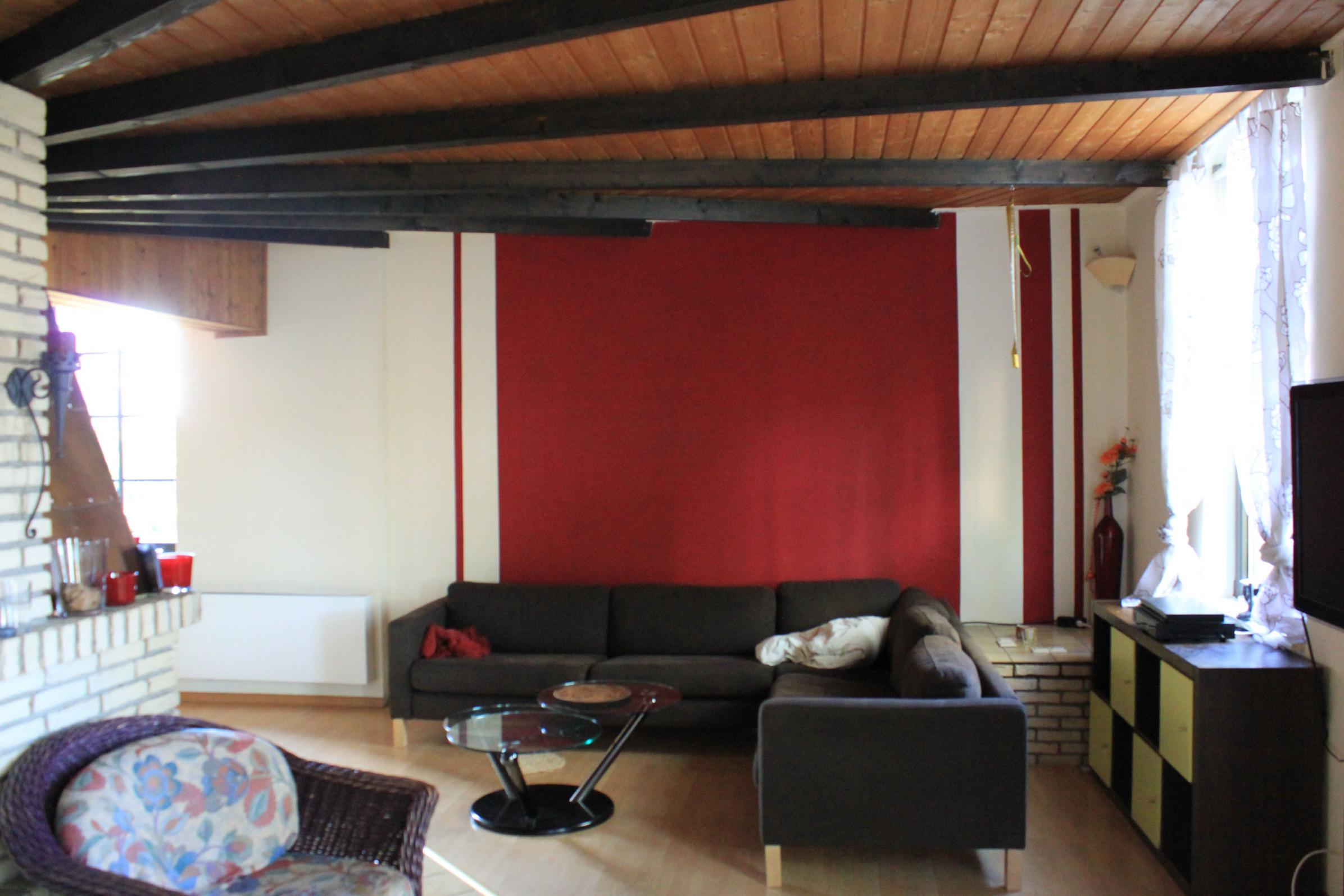

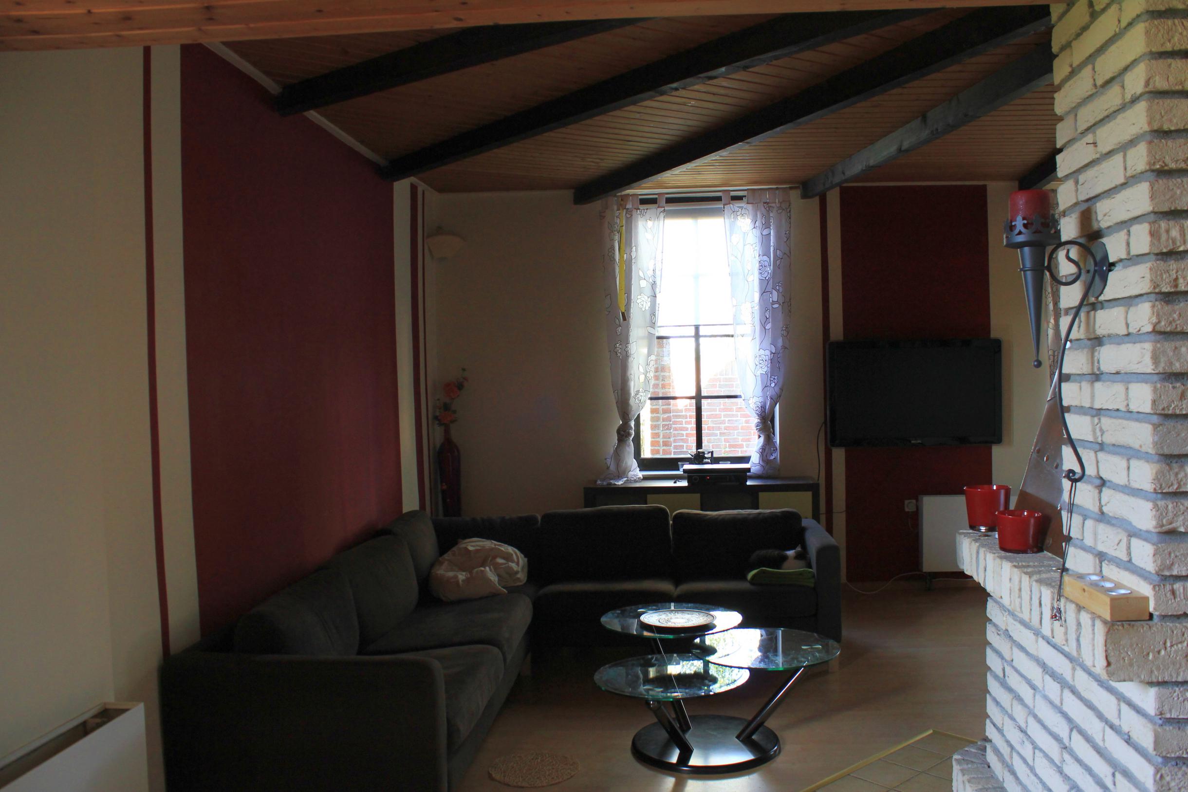

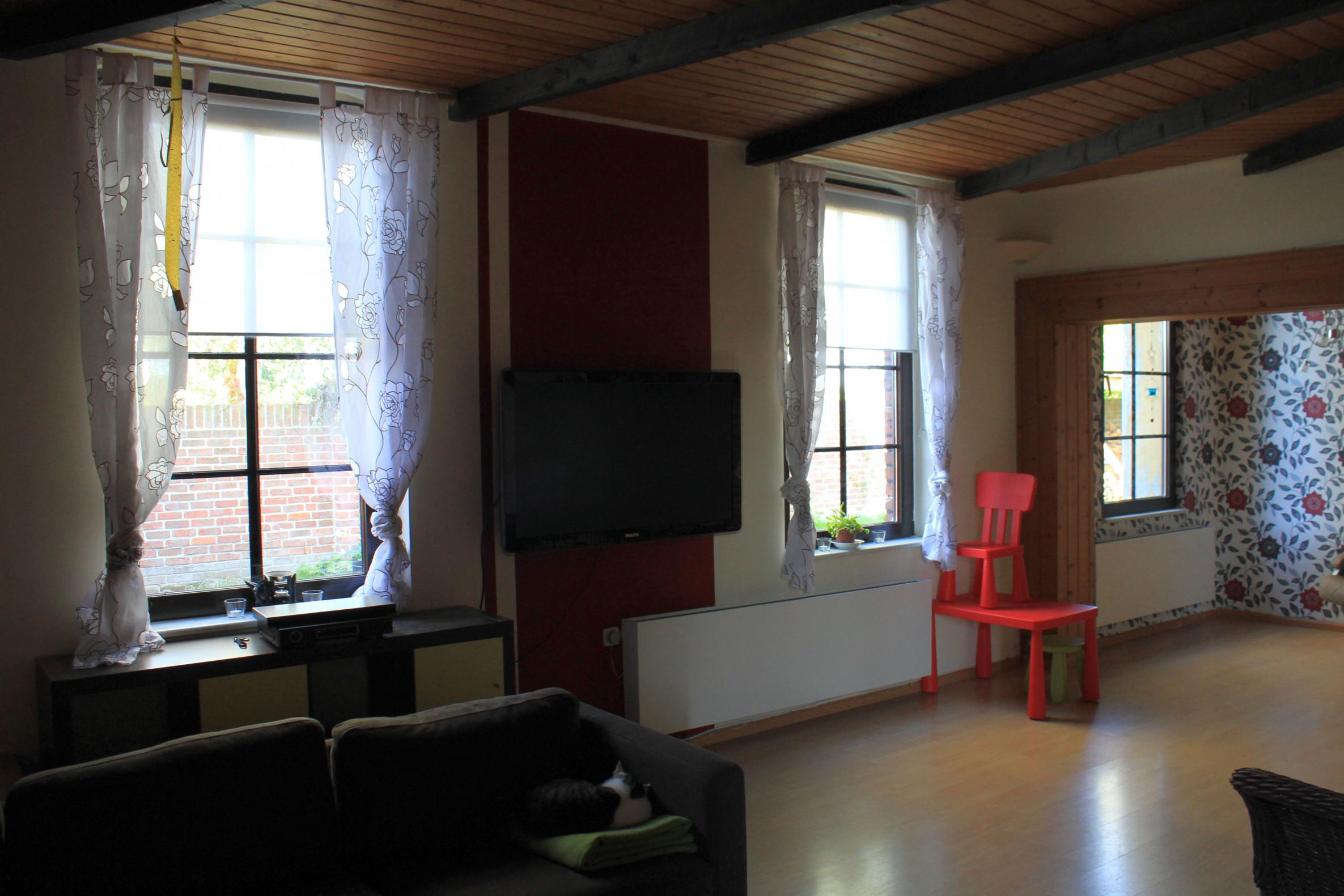

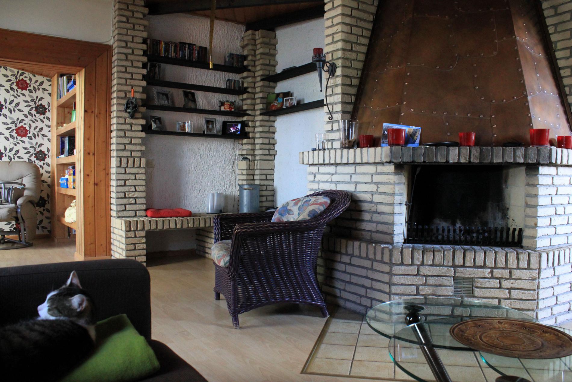

Hier sind die Bilder Sorry für die beiden dunklen (falsche einstellungen ) Man siehtt hinter der Couch dieses Podest. Das ist nicht veränderbar. Der Sessel steht in Richtung Fernseher ;)
Der Pioneer sieht schon gabnz gut aus für nen "kleinen" ;) Wandmontage hab ich selbst auch keine Ahnung, da ich noch nie Boxen aufgehangen habe. Ich wüßte nicht, wo ich die GLE 430 Stand LS auftsellen sollte..

Ich denke, du solltest Dir selbst klar machen, wo Du den "Sweet Spot" der Boxen am liebsten haettest. Entweder im Bereich der Fernseh-Ecke (also gemauerte Bank) oder halt im Bereich der Couch.
Wenn Du Dich fuer die Fernseh-Ecke entscheidest, scheinen die Lautsprecher direkt neben dem TV am besten aufgehoben zu sein. Die KOmmode steht da ja schon. Da koennte man den einen Lautsprecher hinstellen, allerdings weiss ich nicht, wie das mit der Hoehe dann passt (der Hochtoener sollte in der Regel so platziert werden, dass er sich auf Ohrhoehe befindet). Kleine Staender/Regale koennten helfen. Wobei du bei Staendern das Problem haettest, dass Dein Sohnemann die umkippen koennte (wobei es da auch Moeglichkeiten gibt, die Staender mit Sand zu beschweren). Regale waeren insofern nett, weil Dein Sohn da nichts umstoessen koennte; andererseits muessten die verdammt tief sein, damit die Boxen noch etwas Luft nach hinten haben (min 20 cm). Spricht uebrigens etwas dagegen, die Elektronik auf dem gemauerten Tisch zu platzieren? Die Kabel bis zum Fernseher koennte man ja hinter der Kommode verstecken. Dann waere diese auch wieder frei (koennte mir vorstellen, dass Deiner Frau das gefallen konnte ;))
Wenn die Couch-Ecke im Fokus stehen sollte, muessten die Boxen wohl optimalerweise links und rechts vom Kamin aufgehaengt/gestellt werden. Da haettest Du dann auch prinzipiell die gleichen Moeglichkeiten/Probleme wie bei der ersten Loesung, nur die Kabel muessten zusaetzlich versteckt werden. Koennte man die an der Decke an den Dachbalken entlang laufen und dann in der Kehle/Spalte des Kamins runterkommen lassen (also da, wo Mauerwerk auf Kupferverkleidung trifft)?
Habt uebrigens ein wirklich schoenes Wohnzimmer. Schade, dass die Klipsch so eine bloede Plastik-Front haben, wuerden sich wegen des kupferfarbenen Tieftoeners besonders gut neben dem Kamin machen ;).
Hmm das Wohnzimmer ist zwar schön, aber für Lautsprecher eine echte Herausforderung.
Wie mein Vorposter schon sagte musst du entscheiden auf welchen Punkt der Ton ausgerichtet werden soll.
Aber egal wie dus drehst und wendest, entweder du musst die LS mitten im Raum abstellen oder hast keinen optimalen Klang.
Bei dem Raum mit all den Steinen und Fliesen würde ich übrigens ausnahmsweise eher keine Nuberts empfehlen. Die klingen sehr neutral, was viele als eher hell empfinden. Bei einem Raum der ohnehin Hall begünstigt solltest du eher was dumpfer abgestimmtest nehmen. Klipsch oder Heco dürfte da besser passen.
