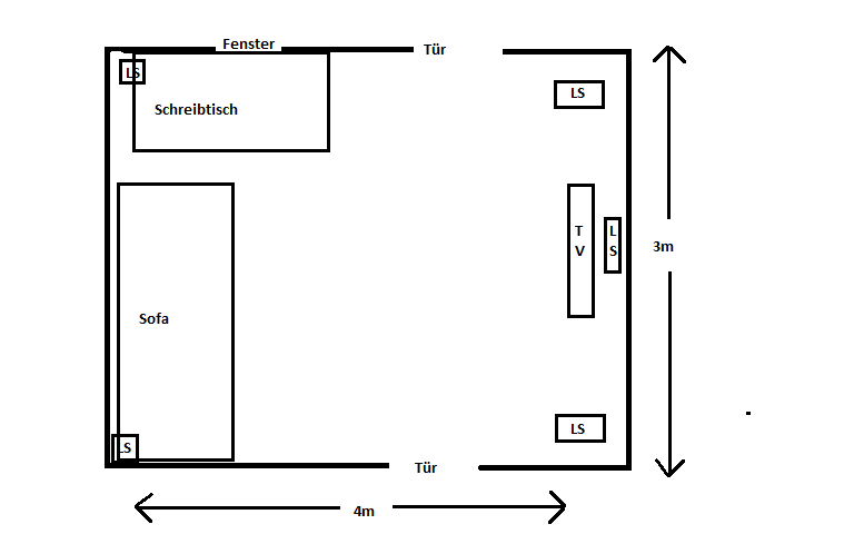

Hi,
habe endlich ich eine Möglichkeit gefunden wie ich in mein kleines Zimmer (ca. 12qm2) hoffentlich halbwegs sinnvoll fünf Lautsprecher unterbringen kann:)
Zu zwar sagt mir momentan, vorallem preislich, das Redcoon Set sehr zu:
http://www.redcoon.de/B392255-Denon-AVR-1713-S-606-HCS-3_5-Kanal-AV-Receiver
Ist sehr wahrscheinlich "etwas" überdimensiniert, die LS sollen aber die nächsten paar Jahre (>15-20 Jahre) halten.
Die beiden hintern LS werden voraussichtlich mit Wandhaltern befestigt (z. B: http://www.amazon.de/Lautsprecher-Wandhalter-Stück-schwarz-Halterungsprofi/dp/B004TWRSA0)
Was für LS-Kabel brauch ich?
1,5 oder 2,5mm, billige oder teure, oder macht das keinen großen Unterschied?
Ist es problemtisch das die hintern LS auf gleicher Höhe wie der Sitzplatz sind?
Schon mal danke für euere Antworten:)

Bei der Kabellänge wirst du keinen Unterschied zwischen den beiden Kabeln merken.
Das Jamo S Set ist für den Preis ganz gut. Als Kabel würde ich 2,5mm2 CCA verwenden (Kupfer/Aluminium). Der Unterschied in der Kabellänge macht keinen Unterschied.
Ich weiß nicht ob Surround bei dem Wohnzimmer viel bringt. Die Lautsprecher hinten sind einfach zu Nahe am Hörer, da kommt kein guter, diffuser Klang dabei rum. Der Platz vorne bis zum Hörer sieht hingegen sehr gut für eine gute Stereoaufstellung (+ Center) aus.

Das Einmessmikro reißt nichts raus. Du kannst das mit deinem Gehör besser einstellen als so ein billiges Mikro und außerdem misst das die Laufzeitverzögerung auf. Die Laufzeitunterschiede aufgrund der Platzaufstellung kannst du im AVR ausgleichen. Dein Problem ist aber, dass du zu nah an den hinteren Lautsprecher sitzt, sodass du immer genau hörst von wo der Klang kommt (direkter Klang gegenüber diffuser Klang).
Als "Übergangslösung" kann man es aber schon machen. Man hat halt nur nicht viel vom Surround ;).
Bei den Frontlautsprechern würde ich schauen wie es am besten ist. Kork ist jetzt nicht das beste Material aber nicht das schlimmste. Es ist halbwegs weich, sodass der Boden nicht zu stark vibriert aber leider reflektiert er auch. Ich würde mal schauen ob du Probleme beim Bass bekommst. Wenn ja, würde ich Granitplatten (aus dem Baumarkt) oder ähnliches für die Lautsprecher zum Unterstellen probieren.

Dafür braucht er keine Dipole. Er könnte seine Rear höher montieren und zur Wand/Decke ausrichten.
Ich hatter eher "Angst" um dem Kork wg. den spitzen Spikes:D
Also so auf ca. 1,8m montieren und dann zur Decke strahlen??
Sieht bestimmt interessant aus..:D
Kann ich die LS nicht auch einfach knapp unter die Decke hängen und nach unten strahlen lassen?
Dürfte auch von der Montage einfacher sein, da ich noch keine Wandhalter gesehen habe mit denen ich die LS senktrecht zur Decke richten könnte.
Ja. Kannst du machen. Ist natürlich auch nicht das selbe, aber du würdest die Problematik mit dem zu direkten Klang beheben.
