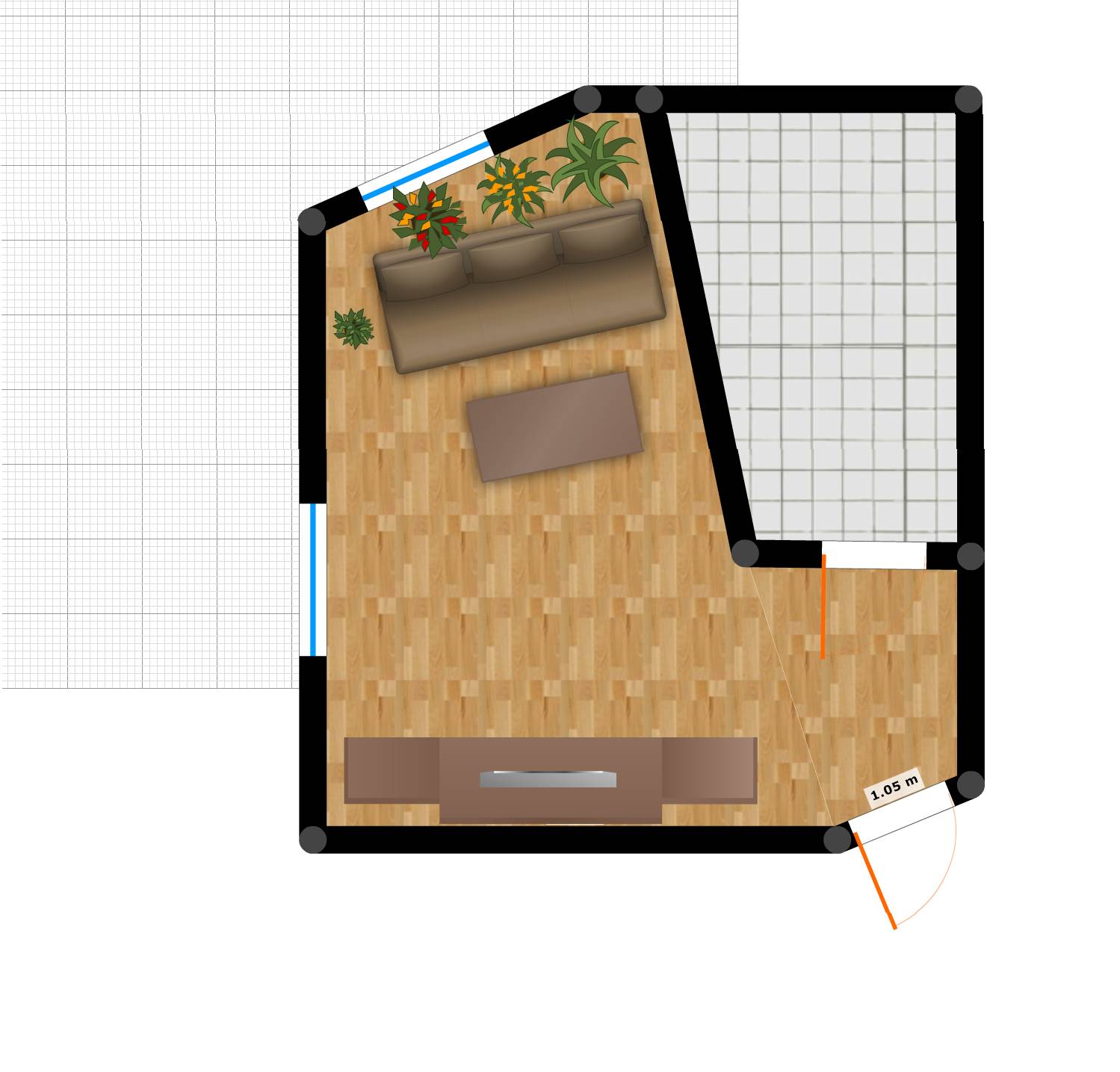

Wie sieht es mit dem seitlichen Platzbedarf aus? Der rechte Stand LP würde schon recht knapp an der Wand stehen. Sagen wir mal 10 cm weit weg. Ich hab auch mal zum Raumverständnis einen Plan angefertigt. Er ist jetzt nicht zu 100% Maßstabsgetreu aber ich denke man erkennt die Raumkonstellation.

  2. Wie sieht es mit dem Seitenabstand des vorderen rechen Stand LP mit ca. 10 cm aus?
Das mit dem Seitenabstand musst du probieren. Es kann sein, dass es bei hoher Lautstärke zu Dröhnen kommt, hängt aber auch alles mit der Sitzposition ab, das kann vieles verändern.
Ein Einmesssystem ist, zumindest in diesem Budget, eh relativ für die Katz. Du stellst im AVR einfach die Entfernung der einzelnen Lautsprecher ein, dass kannst du alles ohne Einmesssystem, musst halt mal nachmessen.

In Anbetracht der Tatsache, dass die Bassreflexöffnung hinten ist solltest du auch nach hinten hin mindestens 20cm haben.
Seitlich zum Tieftöner dürfte das deinen Bildern nach zu eng sein. Du hast da ja nichtmal 20cm Platz und ich persönlich würde 50cm Abstand bevorzugen.
Vor allem Hohlkörper, wie Sideboard, Schränke oder Rigipswände, werden zum mitschwingen angeregt und geben dementsprechend leise Töne ab, die das Gesamtbild schwammig machen.
@bEx7oR mal eine Verständnis Frage. Wo möchtest du denn die Jamo Frontboxen aufstellen? Auf dem Sideboard? Ich mein du hast da gar kein Platz für sie und ihre untere, seitliche Basschassis. Eigentlich kommt für dich da ein Set mit Standlautsprechern gar nicht in Frage...
Genau das gleiche ist meinen Kumpel auch aufgefallen als er zu Besuch war und der sich mit sowas besser auskennt als ich. Er meinte wenn dann würde er mir Regallautsprecher empfehlen da der Seitenabstand rechts zu gering ist und der Linke zu stark wäre bzw. auch in die Küche schallen würde (keine Küchentür).

Zur Anbringung der Boxen hätte ich noch Fragen.
Wie bringt man die hinteren Boxen bei meiner Raumform am besten an? Boxenständer?
Die seitlichen vorderen Boxen? Hängen bzw Wandhalterung?
Den Center lieber auch an die Wand bringen oder auf das Sideboard legen? (Sideboard wo der TV drauf steht ist 35 cm hoch)
Ist es egal wo der Subwoofer steht?
Benötige ich das spezielle Boxenkabel von Teufel?
Die hinteren Boxen würde ich an die Wand hängen.
Vorne entweder Ständer oder ebenfalls Wandhalter oder Regal.
Center entweder auf das Sideboard (sofern er nicht ins Bild ragt) oder direkt über den Fernseher auf ein Regal.
Sub ist meist egal wo er steht (sofern er dort keine negativen Brummerscheinungen zeigt). Aber hier kommt das "Problem": Bei dem Teufel-Set gehen die Front und der Center "nur" bis 90Hz, die Rear sogar nur bis 100Hz runter. Das ist ein Bereich, in dem die Bässe z.T. noch ortbar sind und es dann nicht ganz egal ist, wo der Sub steht. Bei kleineren Sats wäre das ja noch vertretbar und normal, aber bei Speakern dieser "Größe" und Preisklasse würde ich doch etwas mehr Tiefgang erwarten.
