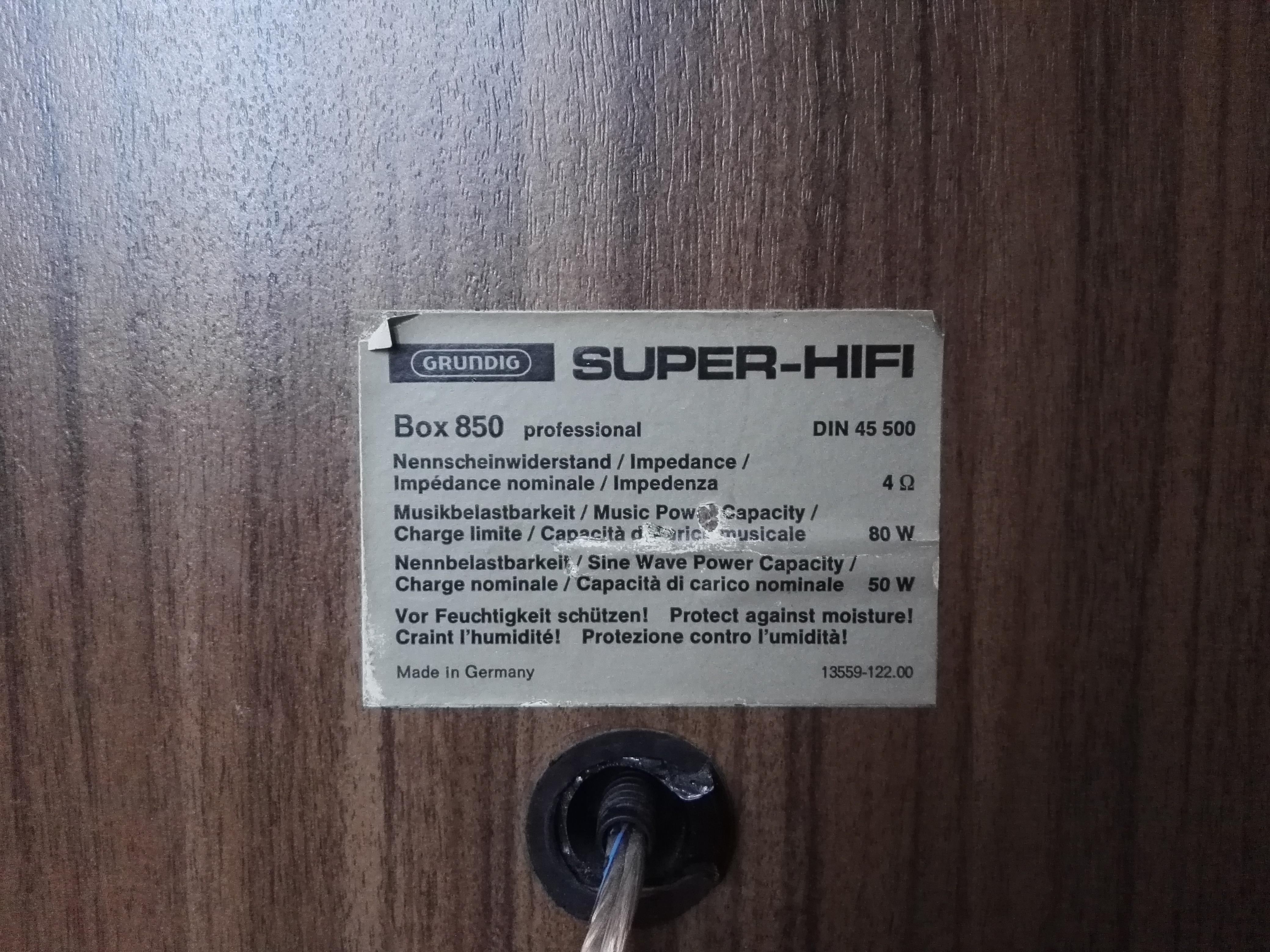

  • Lautsprecher: 2x Grundig Super Hifi 850 Professional

Der Yamaha RX-V379 erfüllt auch alle Anforderungen und hat sogar Bluetooth, unterstützt laut geizhals.de aber scheinbar keine 4 Ohm Lautsprecher.
Von vielen Seiten hört man zwar, dass man auch 4 Ohm Lautsprecher an solche Verstärker anschließen kann, dann aber mehr Strom fließt, somit mehr Wärme entsteht und durchaus mal die Schutzschaltungen des Verstärkers greifen können.
Deswegen bin ich mir nicht sicher, welchen der beiden ich nehmen sollte und ob es bei einem Budget von maximal 350€ vielleicht auch geeignetere A/V-Receiver geben würde.

kurz: quasi alle aktuellen LS sind 4Ohm Typen und wenn ein AVR damit nicht umgehen kann, dann kann man ihn eigentlich gar nicht einsetzen.

Aber danke für den Hinweis. Ich hatte auch schon eine ähnliche Seite gefunden (von Nubert), bei der das auch so erläutert wurde. Allerdings war ich mir dann halt nicht wirklich sicher was ich glauben sollte, weil bei einer google-Suche die unterschiedlichsten Antworten angezeigt wurden.
Wenn das aber kein Problem ist, dann würde ich direkt bei dem RX-V-379 zugreifen.
