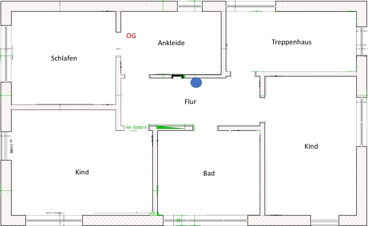

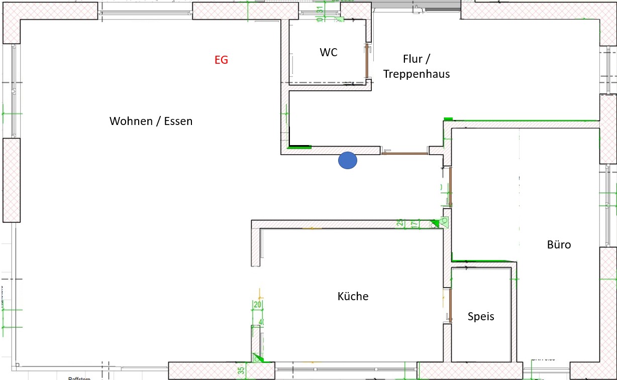

Hallo Zusammen,
in unserem Neubau haben wir im EG und OG jeweils eine Stelle für einen Access Point vorgesehen - siehe Bilder. Blauer Punkt = Access Point. An diesen Stellen liegen bereits CAT7-Kabel. Access Points sollen per POE mit Strom versorgt werden.
Nun habe ich gelesen, dass es Access Points für Wand- oder Deckenmontage gibt. Die vorbereiteten Stellen sind an der Wand.
weitere Hinweise:
  • Geräte die mit WLAN versorgt werden sollen sind z.B. TV, Handys, PC, FireTV für Streaming (Amazon, Netflix, ...) und Plex
  • Gast-Wlan
  • WLAN6?
  • keine Ahnung was man sonst beachten muss :)
Welche Access Points könnt ihr empfehlen? Die Auswahl kann einen erschlagen...
Viele Grüße und vielen Dank vorab!
Lukas

Unifi 6 Pro. Eigentlich reichenn auch die Lite / nanoHD, aber die Mediatek Chipsets gehen mir doch sehr auf die nerven :)
Reaktionen: Recharging
Reaktionen: madmax2010
Auf welcher höhe? Habe hier an der Wand auf 2 Meter ein Unifi U6 Mesh, an einer anderen Stelle an der Decke ein U6+ (noch im Early Access). Bin mit beiden Modellen sehr zufrieden.
Wow, das ging ja fix, Danke! :)
...auf ca. 2,2m Höhe.
Ich guck mir die genannten Geräte mal an.
Vielen Dank.
Hier kannst du dir die "Pattern" anschauen. Der U6 Mesh ist etwa so wie eine dünne, längliche Cola-Dose - Montagematerialien sind dabei. Das Licht kann man ein/ausschalten oder auch dimmen.
