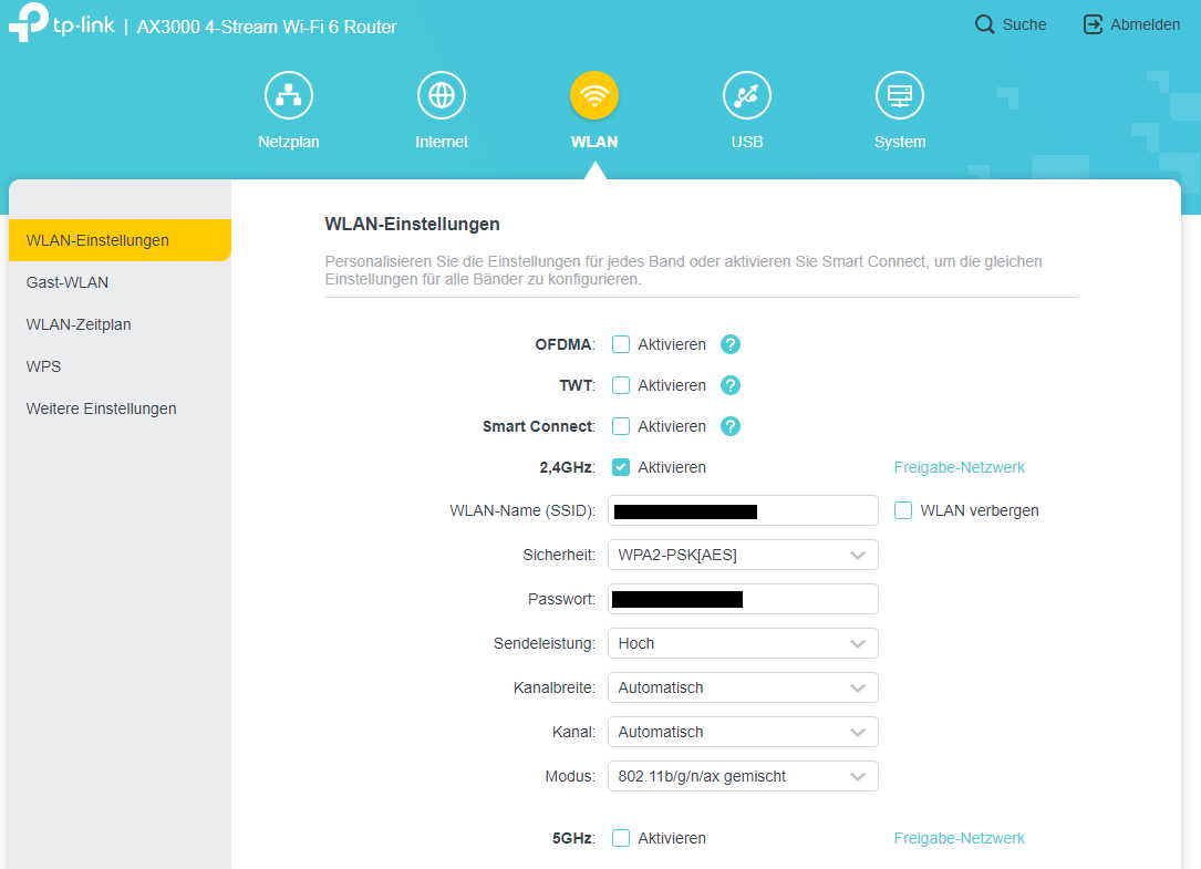

Screenshot der WLAN Einstellungen posten bitte.
Bestimmt sämtliche legacy Standards für Verbindung und Verschlüsselung zugelassen...

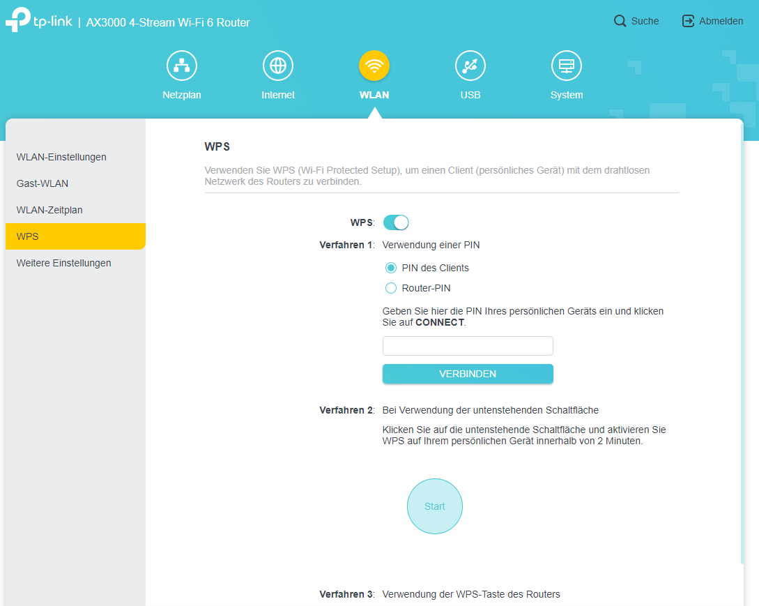

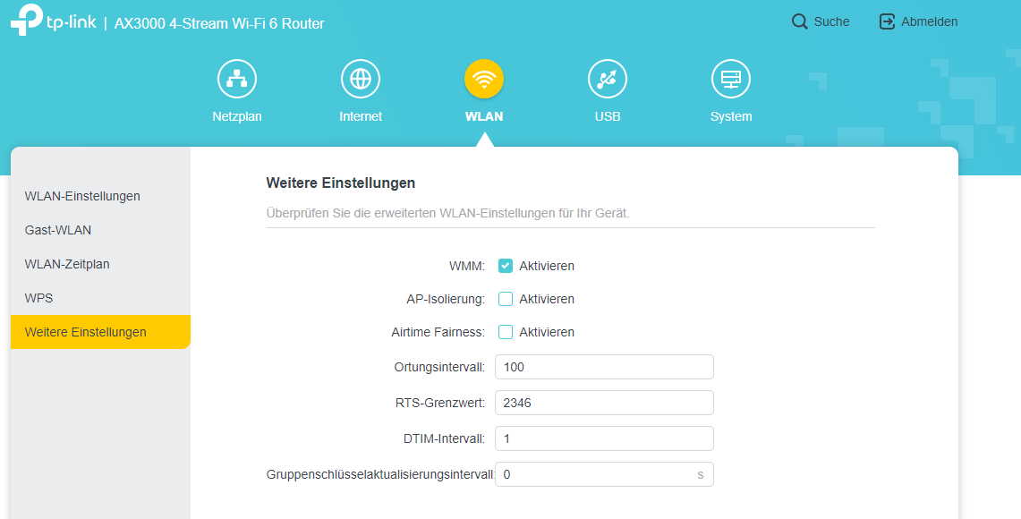

Bilder ein Einstellungen siehe hier:

Entweder hat dieses Gerät einen Knacks (tauschen lassen) oder Du hast irgendein Gerät im Heimnetz, dass den TP-Link intern teilweise neu starten lässt (finden oder zurückgeben). Angeblich haben die beiden auch verschiedene Hardware-Chipsätze (Intel versus Qualcomm versus Broadcom). Mein Tipp: Wenn der TP-Link AX50 gut lief, den wieder holen. Was Du noch probieren kannst: Kanal fest einstellen, Kanalbreite auf 20 MHz begrenzen und WPS abschalten.
Wieso ist 5GHz deaktiviert?
Im 2,4er Band die Kanalbreite festlegen. Auch den Kanal um ungewollte Wechsel und damit verbundene Abbrüche zu verhindern.
Einstellungen für max Stabilität:
Beide Bänder gemeinsam:
OFDMA: aus
TWT: aus
Verschlüsselung: WPA2-PSK only mit AES
Sendeleitung: hoch
2,4er Band
Kanal: 1
Kanalbreite: 20MHz
5er Band:
5GHz aktivieren, zu Beginn gleiche SSID und Passwort.
Kanal: 36
Kanalbreite: 80MHz
Modus: ac/ax Mixed, wenn möglich. Kein n!
Testen und berichten. Wenn die Abbrüche nicht mehr auftreten, können wir versuchen etwas an der Performance zu verbessern.
Danke, habe ich gemacht.
Bis jetzt gab es keine Probleme mehr. Super !!
Ich hatte 5 GHz deaktiviert, ich dachte es könnte vl daran liegen da erstens beides unter gleichen Namen läuft, hatte dann zwar einen anderen Namen vergeben das brachte auch nichts..
Modus: ac/ax Mixed
ohne "n" geht es leider nicht, da alles was ich auswählen kann ist mit "n"
Welche Nachteile habe ich durch die neuen Einstellungen? Reichweite und Geschwindigkeit ist aktuell super. Oder gibt es nur Nachteile wenn viele Geräte WLAN gleichzeitig benutzen ?
Super DANK, das hat funktioniert, die Kanalbreite auf 20 MHz zu begrenzen und was Bender noch geschrieben hat. WPS habe ich nicht deaktiviert.

Nach und nach folgende Einstellungen ändern. Jeweils immer nur eine in der Reihenfolge und testen, obs stabil bleibt:
  1. 2,4 GHz Kanalbreite: 40 MHz
  2. Verschlüsselung WPA2 + WPA3
  3. OFDMA: ein
  4. TWT: ein
  5. 5 GHz Kanal: 100
  6. 5 GHz Kanalbreite: 160 MHz (wenn möglich)
Wenns mit allen diesen Einstellungen stabil läuft, hast Du maximal mögliche Performance.
