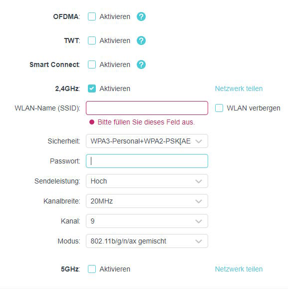

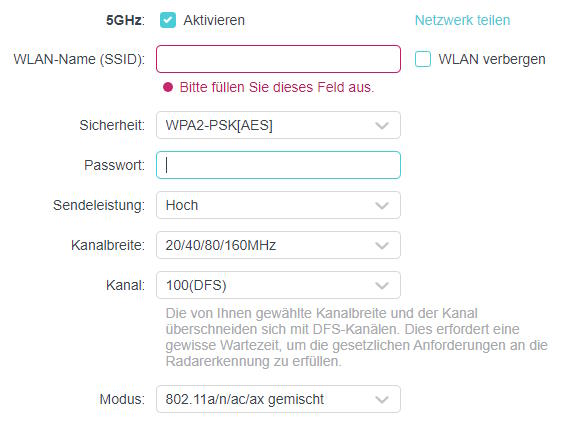

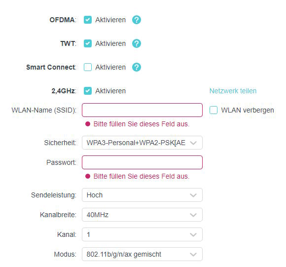

Hier die Einstellungen beim WLAN bei beiden Access Point, die WLAN Namen habe ich für die Screenshot entfernt. Die ersten beiden sind vom AX55, das dritte ist vom AX23

Hast Du auch dann Aussetzer, wenn Du probeweise nur einen TP-Link betreibst (den anderen abstecken), „Smart Connect“ und danach 5 GHz abschaltest (Ursache: DFS/TPC oder Band-Steering/Roaming). In 2,4 GHz dann auch noch die „Channel Width“ von „Auto“ auf 20MHz setzen. Und den Kanal von „Auto“ auf „1“. Hast Du Dich für den AX55 entschieden, bitte auch TWT und OFDMA abschalten.
Wenn dann immer noch Aussetzer, 5 GHz weiterhin aus lassen und zusätzlich – wieder probeweise – WPA3-Transition-Mode abschalten, also TP-Link → Web-Oberfläche → (Reiter) Advanced → Wireless → Settings:
  1. Security: WPA/WPA2-Personal, nicht WPA2/WPA3-Personal
  2. Version: WPA2-PSK, nicht WPA-PSK/WPA2-PSK
  3. Encryption: AES, nicht TKIP/AES
Danach eines der WLAN-Geräte nehmen, WLAN löschen/ignorieren und erneut verbinden.
Wenn das dann immer noch passiert, es genau anders herum machen, also jetzt probeweise WPA3-only nehmen: WPA2/WPA3-Personal und WPA3-SAE (nicht Auto). Jetzt ein Apple-Gerät nehmen, dort das WLAN ignorieren und neu verbinden. Letzteres ist wirklich nur zur Probe, weil viele Deiner WLAN-Geräte damit nicht gehen dürften; daher nimm bitte zur Sicherheit auch das Apple-Gerät mit dem neusten Betriebssystem.
Klappt es? Klappt es stabil? Wenn die Aussetzer dann immer noch geschehen, wäre mein Tipp die Schalt-Netzteile zu kontrollieren. Nicht das die vertauscht oder andere genommen wurden. Fall es sicher die original Netzteile sind, mal im Fundus wühlen und ein sicher Gutes nehmen, das genauso viel Volt wie auf dem Typenschild (oft 12 Volt) und mindestens gleich viel Ampere bietet, Ampere kann aber auch mehr sein.
Wenn die Aussetzer dann immer noch geschehen, würde ich das an TP-Link melden und den AX55 bzw. AX23 wirklich aussortieren.

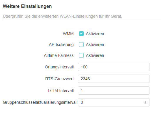

Dann habe ich beim LAN noch folgende Einstellung gefunden, kann das auch mit den Aussetzer zu tun haben? Es hängt kein LAN auf dem Router, sondern dieser wird nur als WLAN Access Point verwendet.
