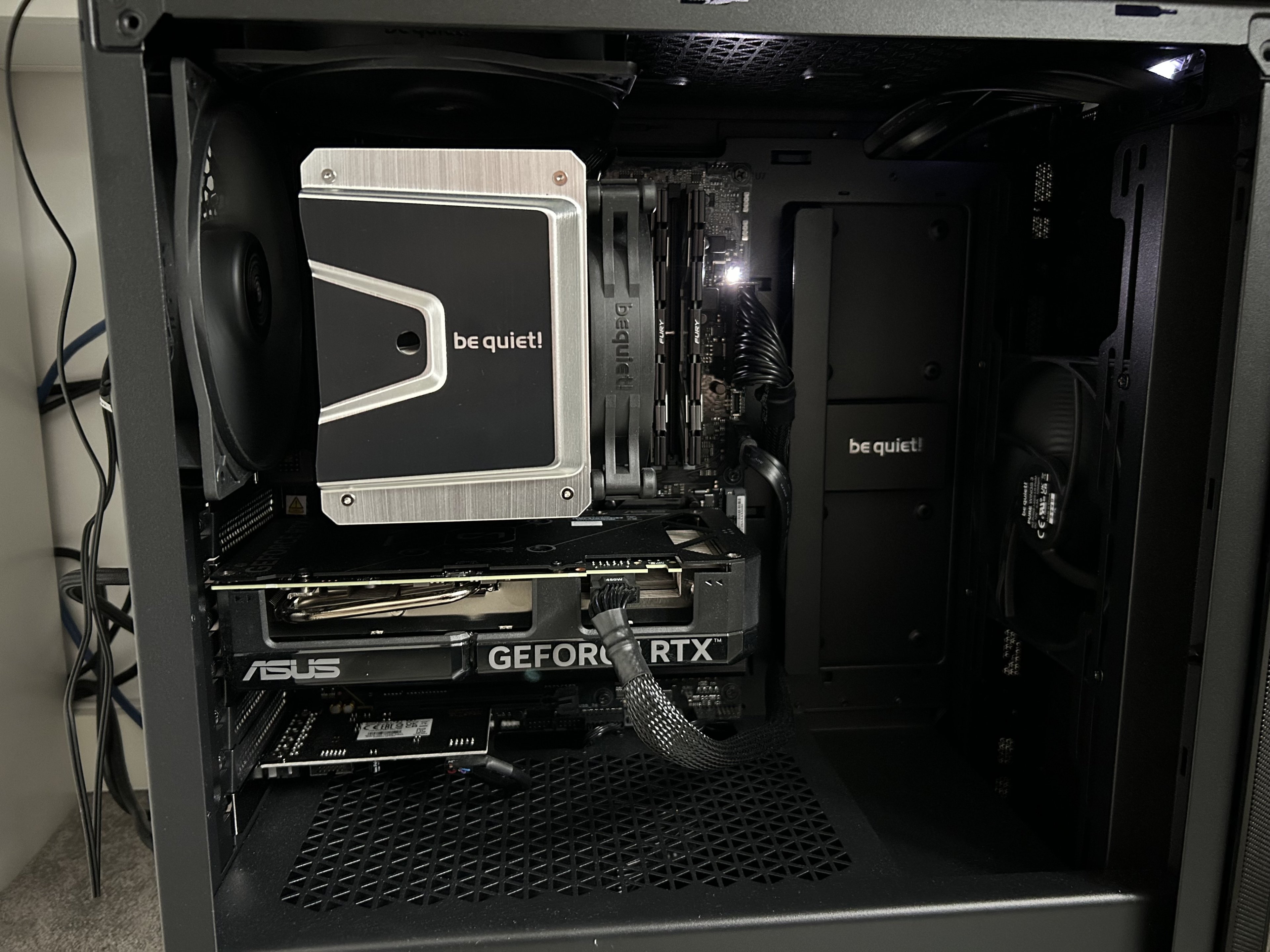

Edit: Hier mal ein Bild vom inneren.
sieht eigentlich gut aus.
Würd auch auf 125W Powerlimit begrenzen und schauen, wie die Temps damit sind.
Reaktionen: iron_monkey
wenn ich das richtig sehe, hast Du vorn nur EINEN 140 mm Lüfter, der ins Gehäuse saugt, aber 2 (1x 140mm hinten und unbekannter Größe oben) die aus dem Gehäuse saugen.
Klingt sehr nach Unterdruck im Gehäuse und da die 13. und 14.Gen von Intel gern zu hohen Temps neigt, ist das schon etwas mau.
Da bringt auch die beste AiO auch nicht viel, wenn nicht genügend kühle Luft ins Gehäuse kommt. Man darf auch die Abwärme der GPU dabei nicht vergessen und dass warme Luft immer nach oben strömt.
Dein Gehäuse hat vorn und hinten standardmäßig je einen 140mm Lüfter drin.
Ich würde hier in der Front entweder 3x 120 mm oder eben einen 2. 140mm Lüfter (gem. Spezifikation des herstellers möglich) montieren, die ebenfalls ins Gehäuse saugen und dann einfach mal testen wie die Temps der CPU dann aussehen.
Gerade wenn die CPU mittels OC genutzt wird, sollte eine bessere Gehäuseluftzufuhr her.
Wenn eine AiO sein soll, dann, wie geplant, oben einbauen und die Lüfter aus dem Gehäuse saugen lassen (wie es normalerweise bei oben eingebauten AiO oder Lüftern auch sein sollte).
Reaktionen: Bully49
Es sind alles 140mm Fans. Ich werde mal im ersten Schritt bessere WLP und einen zweiten 140er Fan für vorne kaufen. Wenn das nicht weiterhilft kann ich ja immer noch eine AiO kaufen.
Ich habe soeben mal mit 150W Limit getestet, wenn ich CPU & FPU nutze komme ich auf 76°C und nur CPU komme ich auf 72°C. Einzelne Kerne sind Wärmer mit bis zu 89°C.
Jetzt muss ich nur noch herausfinden wieviel Verlust ich an Leistung habe, wenn ich das Limit auf 125W setze. ;)

wollte mal kurz berichten. Neuer Lüfter ist verbaut und neue WLP ist ebenfalls verwendet worden. Konnte die Temps der einzelnen Cores um 4-5°C senken bei dem Ursprünglichen Setup mit ~ 165W.
Bei 125W erreiche ich nun 62°C bei höherem Takt von 5,1Ghz, vorher (ohne die neuen Maßnahmen) waren es 4,8GHz. Verliere so ergo nur 200MHz Takt bei 10°C weniger Temperatur.
Als WLP habe ich mich für die Kooling Monster KOLD-01 entschieden. Danke auch hier für den Link!
Ergo, werde ich erstmal keine AiO kaufen, sondern alles so lassen.
Danke an alle für die Unterstützung.
