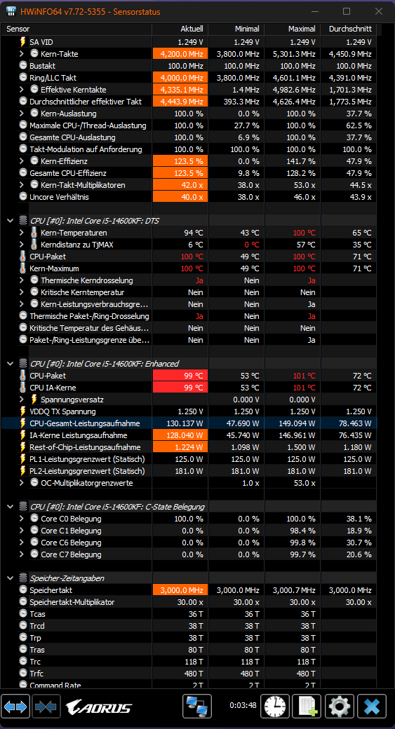

Schon mal gemessen was dein 14600KF da so an Strom verbraucht?

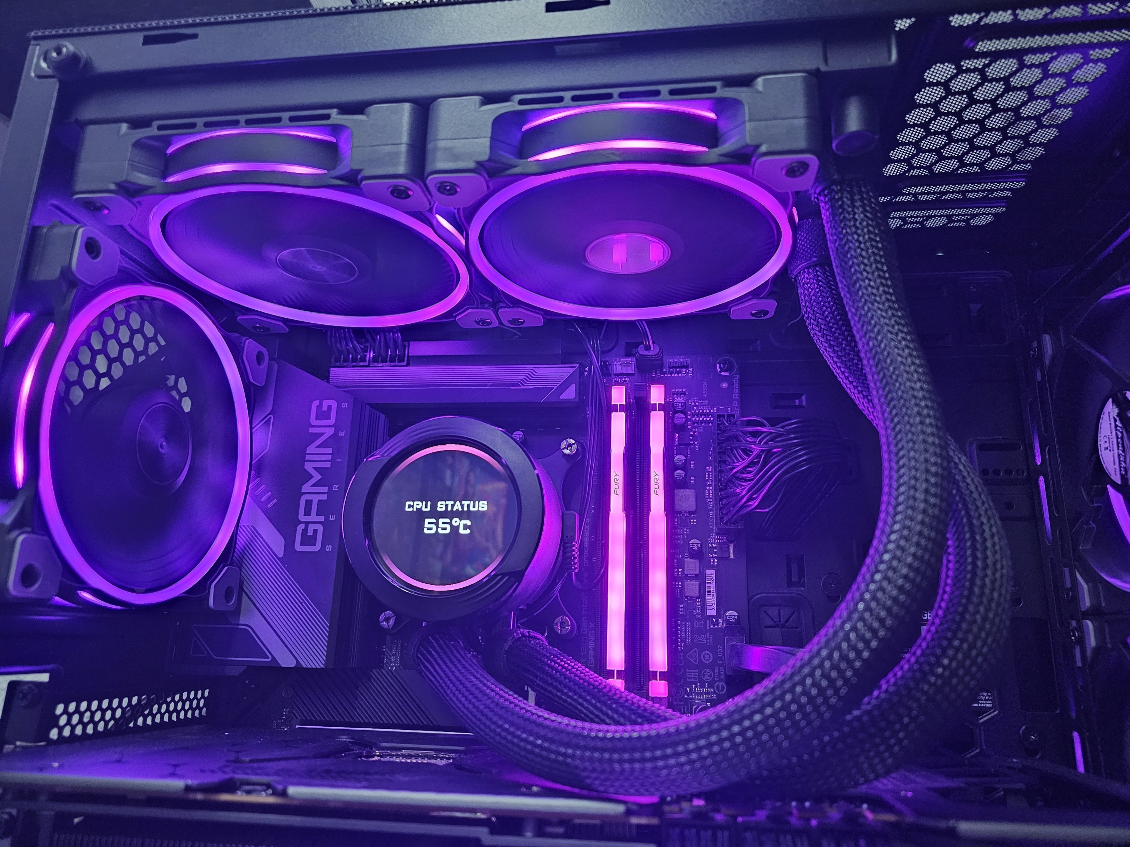

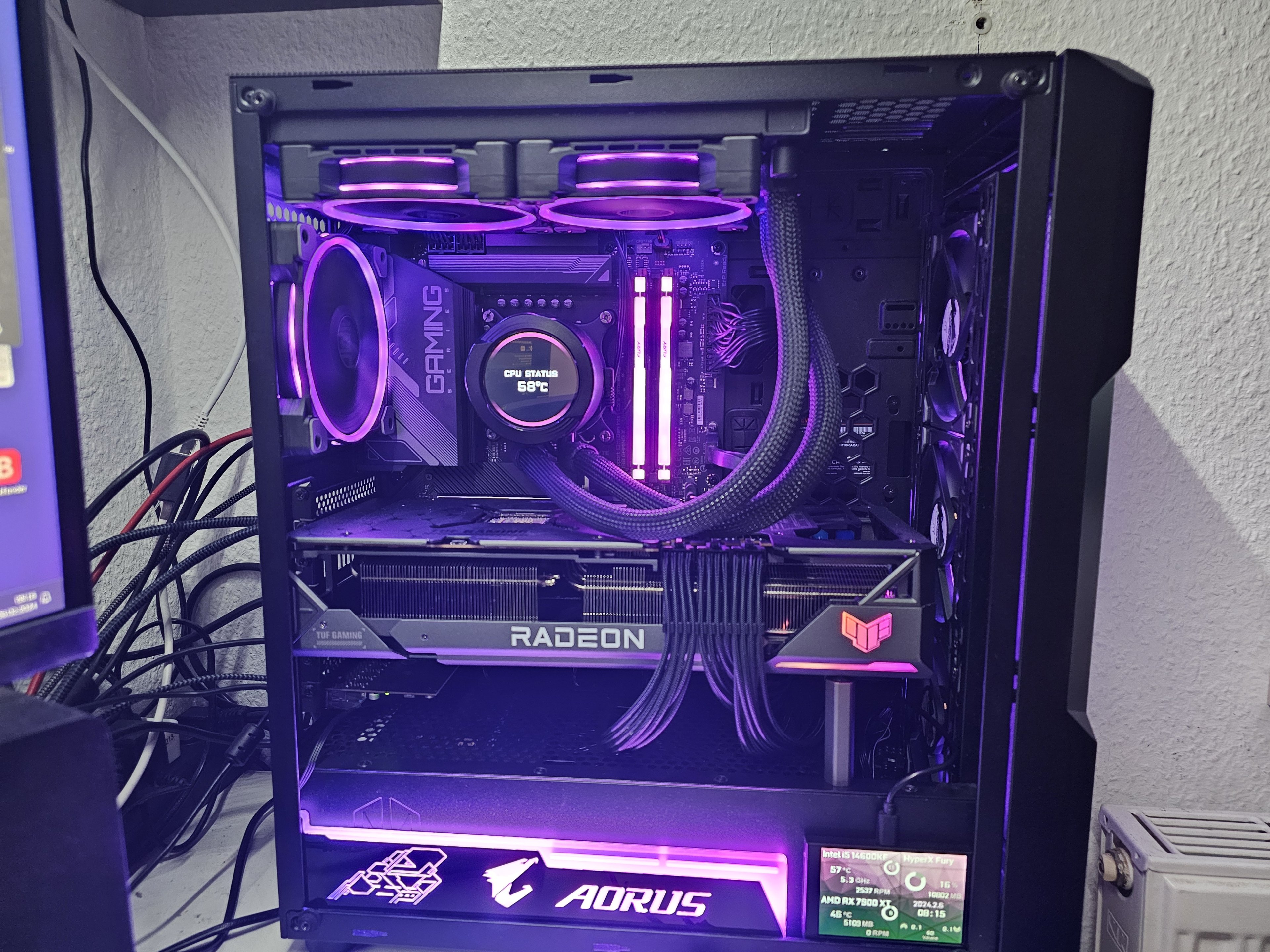

Mach mal ein Foto vom Innenleben des PCs.

So hab mal bilder hoch geladen und hab mal schnell nen Cinebench R23 gemacht und HWInfo laufen lassen

Wie schnell laufen denn die Lüfter auf dem Radiator und im Gehäuse so?
Von den Temps her eher der Verdacht auf fehlerhafte Montage, auch wenn das Gehäuse schon echt kompakt gebaut ist für so ne dicke Karte. Folie von der AiO entfernt???

Aber den Bildern nach zu urteilen würde ich entweder fehlerhafte Montage oder sterbende AIO vermuten. Folie sollte auch ohne Last innerhalb ein paar Minuten auf Höchsttemperaturen gehen, dasselbe ohne Drehzahl wenn die Pumpe ganz gestorben wäre. Und die Temperaturen würden nicht mehr runtergehen, minimal wenn die Folie noch drauf wäre.

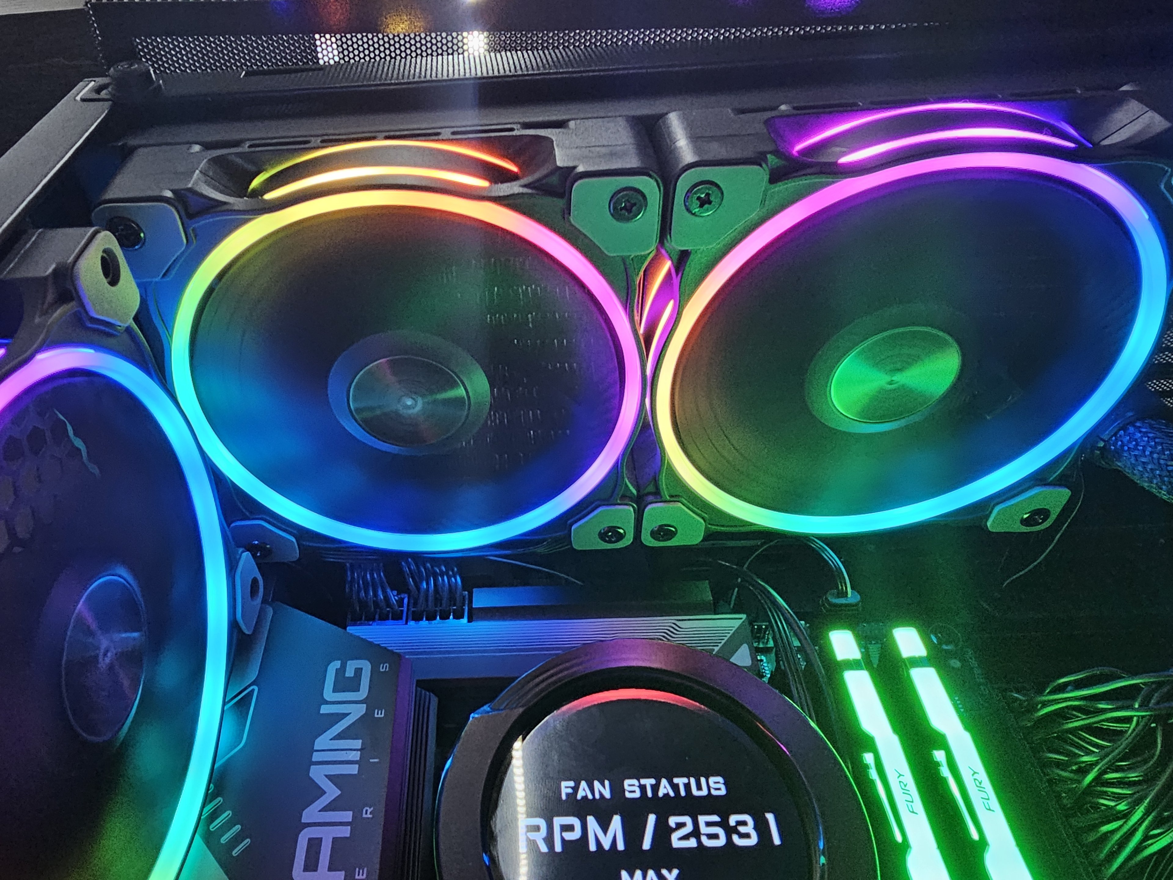

Die Lüfter auf dem Radiator laufen mit 2500 RPM,
Folie vom Kühler wurde vor der Installation entfernt. Als Wärmeleitpaste wurde die Arctic MX-4 verwendet.
Lüfter wurden eigentlich richtig herum eingebaut ( siehe bild )

Die Lüfter laufen mit 2500 RPM? Gerade nachgeschaut, die sind mit 1600 oder 2200 spezifiziert. Da kann was eigentlich nicht stimmen...
