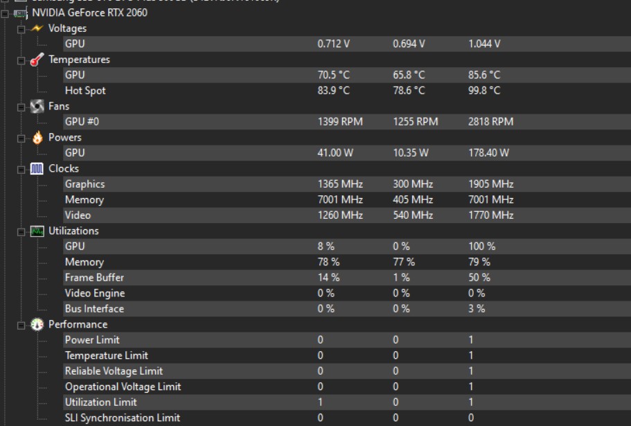

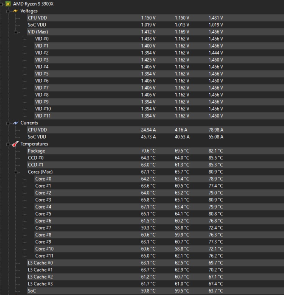

Hier ein paar Screens der Temperaturen unter 15 min. (Gaming)-Last

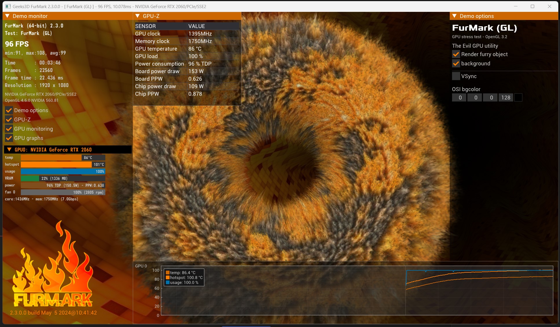

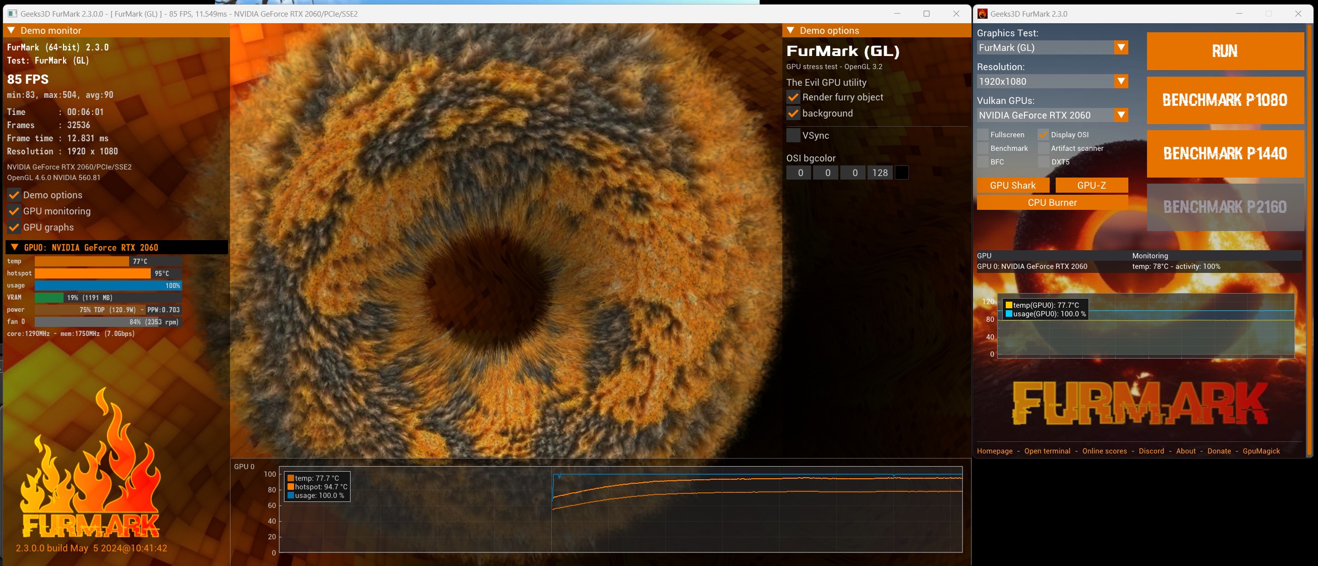

Und unter FURMARK

Die Temperaturen hatte ich dem ersten Post beigefügt.
Zumindest auf CPU Seite sehe ich keine zu hohe Temperatur, es ist sogar noch Luft nach oben welches man nutzen sollte.
@Mad_Mike
100°C HotSpot bei 180W Abwärme ist schon sehr viel, da wird ein besserer Airflow nicht viel bringen. Da scheitert es in meinen Augen schon an der Wärmeübertragung und dass das Erneuern der WLP nach paar Jahren die Temperaturen deutlich senkt wäre ohnehin nicht das erste Mal.

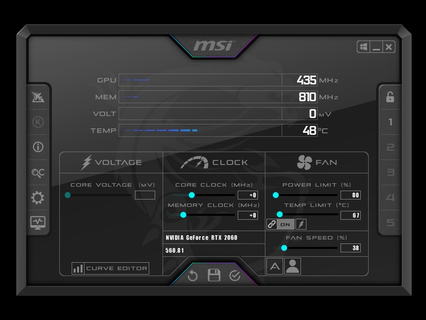

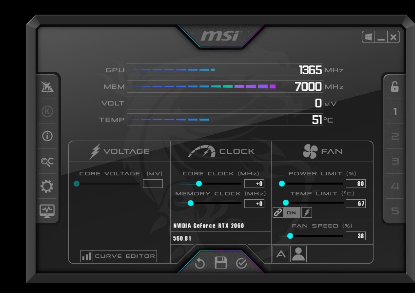

@xxMuahdibxx hier die Ergebnisse nach der Umstellung des Power Target. Das TEMP Limit hat sich somit automatisch mit verschoben, richtig?
IDLE
LAST

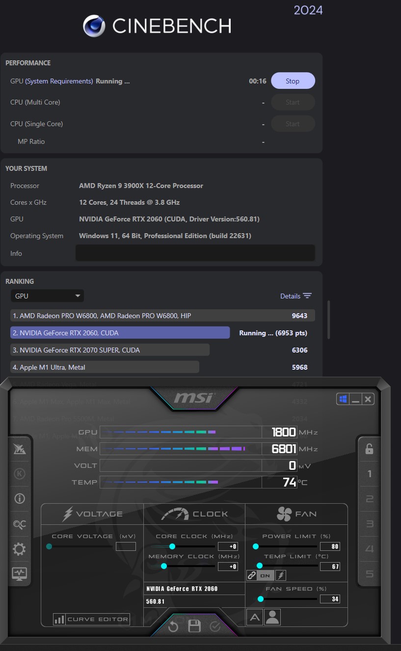

Power Target auf 80% gesenkt, WLP der GPU sowie auch gleich alle WL-Pads der Chips auf der Karte mit erneuert. Zusätzlich alle Kühlrippen und den kompletten Lüfter gereinigt.
Erstes Cinebench Ergebnis zeigt eine deutliche Verbesserung zu gestern.

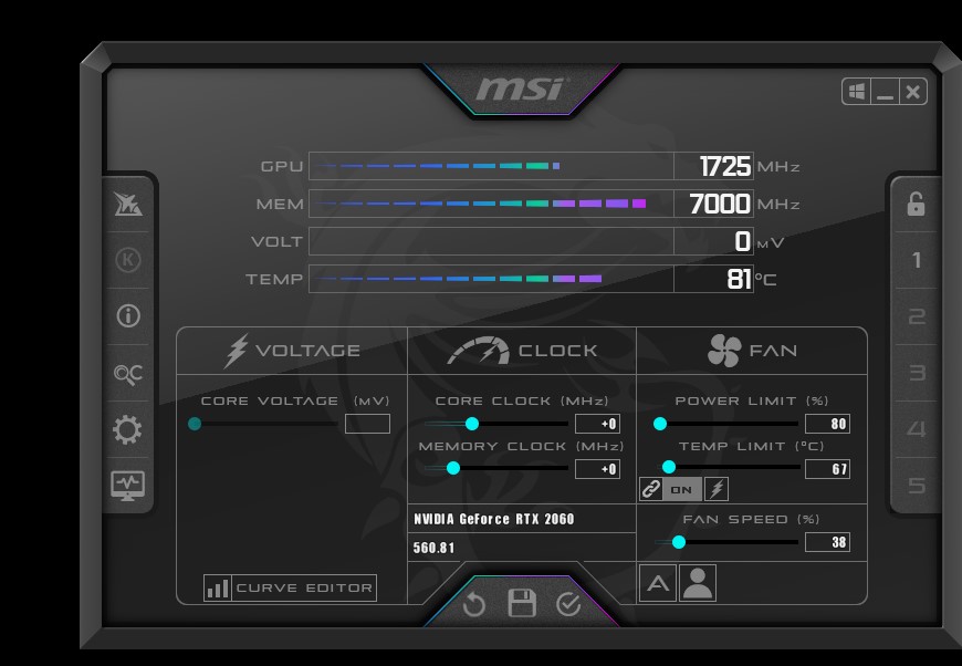

Die Karte wurde nicht wärmer wie 74 Grad. Ich versuche jetzt noch 1-2 Tests und zum Test noch etwas Ingame um zu sehen ob das Ganze stabil bleibt.
FURMARK maximal 77 Grad.
Und nun kannst selbst entscheiden ob du das Powerlimit wieder hoch schrauben tust... Am Ende ist der Leistungsverlust überschaubar und man bekommt die Karte deutlich leiser.
