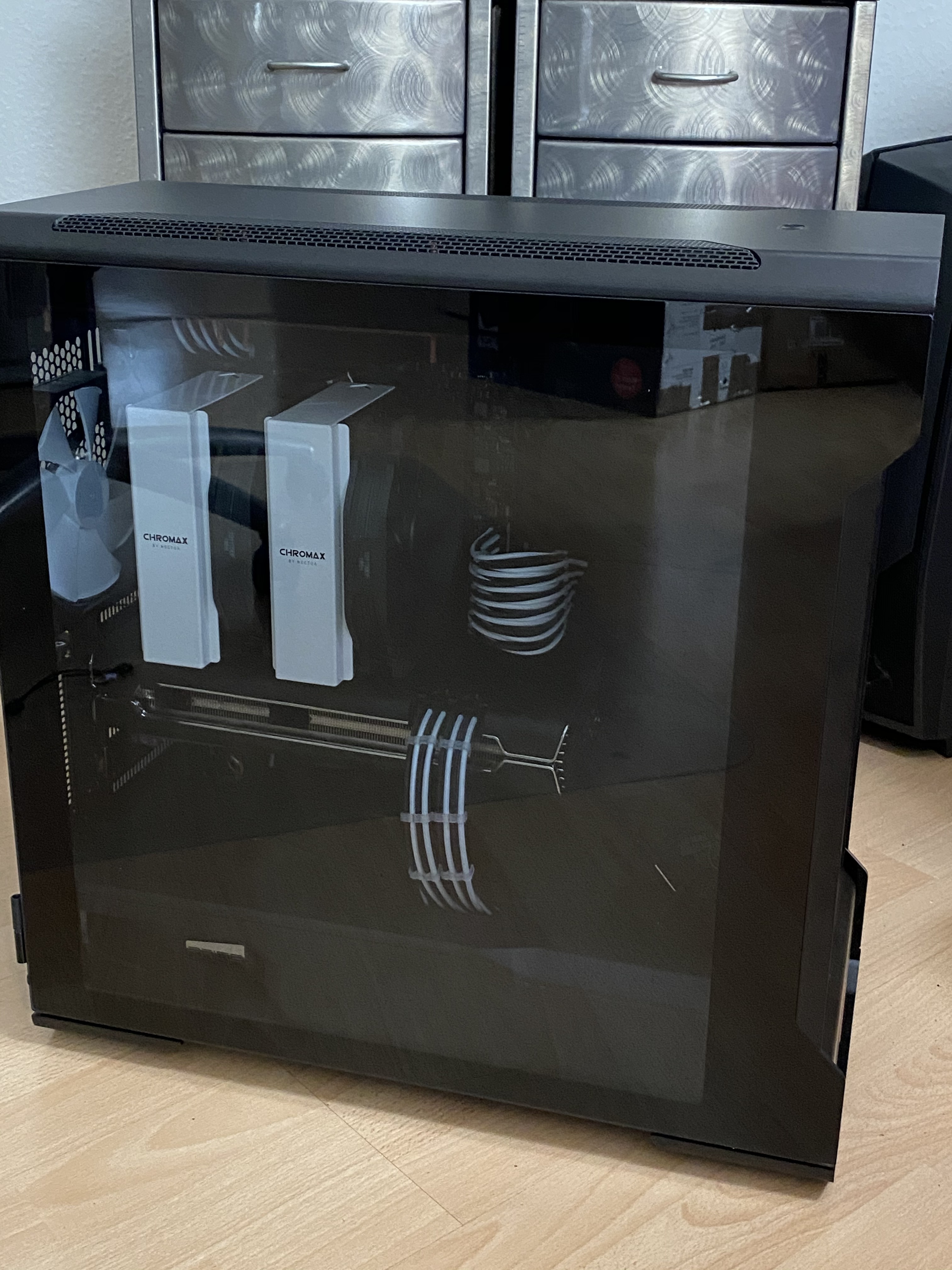

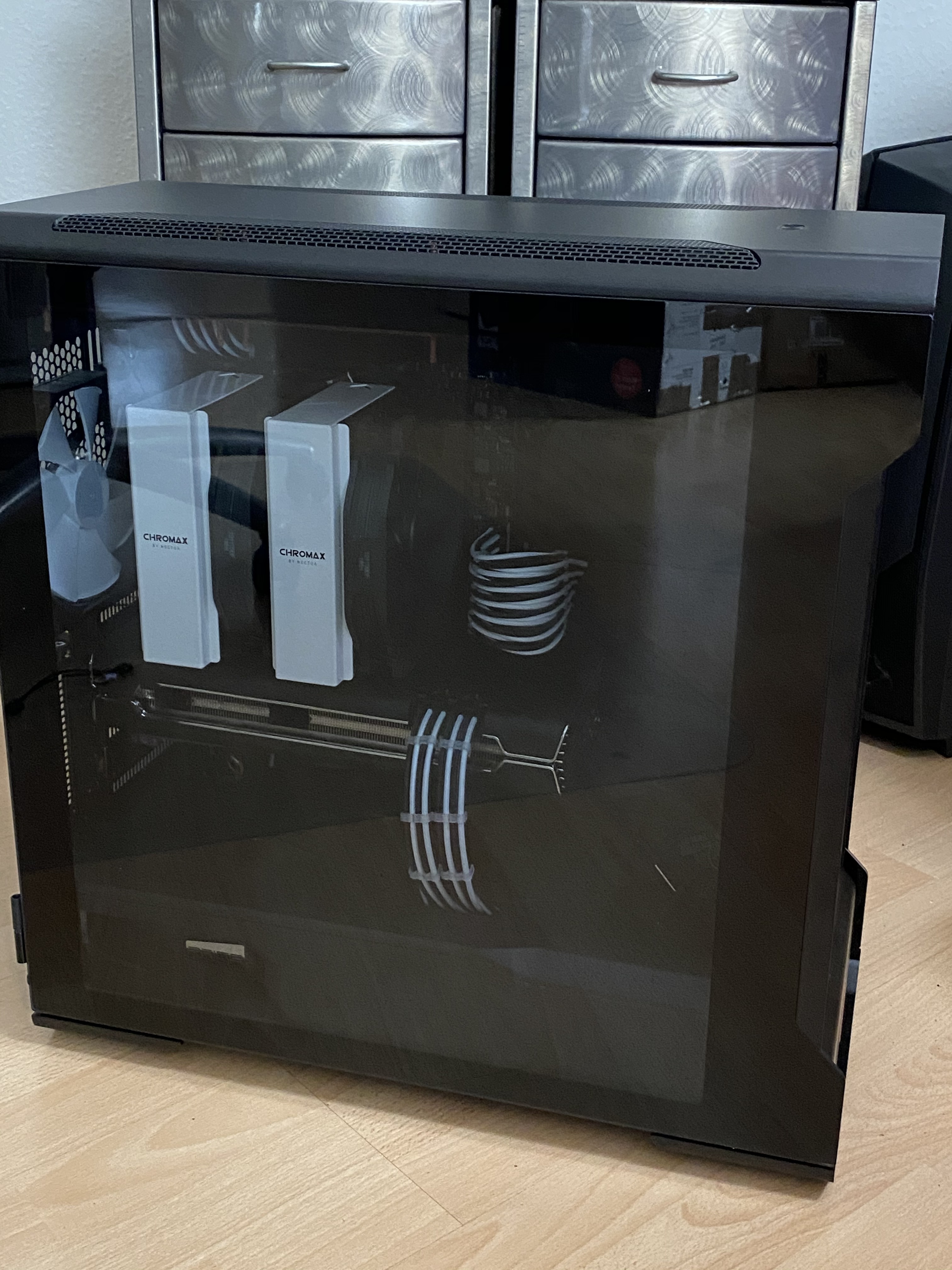

@Ben81, ich habe jetzt (übergangsweise) das Asus B550-F WiFi und bin mit dem voll zufrieden, vorher hatte ich das MSI X570 Unify mit dem ich nur Probleme hatte (anscheinend Montagsmodell erwischt) und dann das Gigabyte B550 VisionD das mit meinem Ram rumzickte. Das Asus kann ich echt empfehlen. Wie gesagt eigentlich wollte ich es als Übergangslösung zum Crosshair VIII DarkHero, denke aber ich werde es behalten. :)
Auf allen 3 Boards, wobei das MSI und das Gigabyte wohl den Preisrahmen sprengen, passt der NH-D15 drauf.
