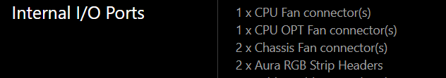

Gibt es eine Möglichkeit beim ASUS TUF Gaming B550M-Plus WiFi Mainboard eine AiO Waserkühlung anzuschließen?
Einfach mal auf der Homepage schauen und dort die Spezifikationen durchlesen.
Einen gesonderten AIO Pump connector gibt es also nicht, aber trotzdem kann man die AIO an den CPU Fan oder den CPU OPT Fan anschließen. Nur sollte man dann die Regelung des betreffenden Ports deaktivieren. Wobei dieser Punkt auf die eingesetzte/geplante AIO ankommt.
