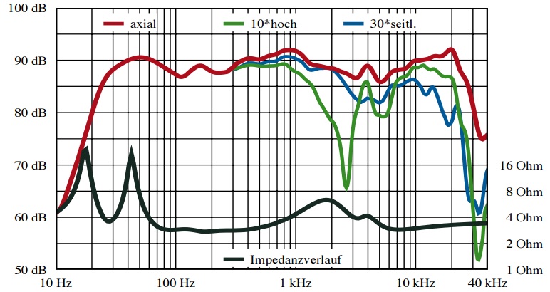

Deine Lautsprecher haben nicht zwangsweise 4 Ohm Minimum und 8 Ohm als Maximum.
Sie haben 4 Ohm und 8 Ohm bei einer bestimmten Frequenz.
Das beispielhafte Minimum als auch das Maximum kann unter oder überschritten werden, je nach Frequenz.
Hier ein Beispiel, die schwarze Linie ist der Impedanzverlauf, der Hersteller sagt 4 - 8 Ohm.

Lese ich das richtig ab das im unteren (Bass) Bereich die Impedanz am größten ist?

Die Impedanz ist in der Regel bei ihrer Resonanzfrequenz am höchsten.
