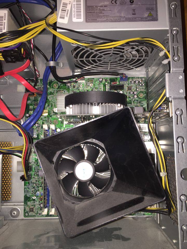

ich möchte mir gerne die AMD R9 380 zulegen... Meine Frage lautet, was ich alles austauschen muss und was kann noch drinnen bleiben (Zeitweise).
Prozessor: Intel Core i7 4790 3.60 GHz
Grafikkarte: Nvidia GeForce Gtx 750TI 2048MBytes
Arbeitsspeicher: 8 GB DDR3-RAM
Motherboard: (Medion) H81H3-EM2
Neitzeil: (siehe Bild)
Mein Budget liegt bei 400 €.
Ich bitte um Hilfe, weil ich mich nicht so gut auskenne.

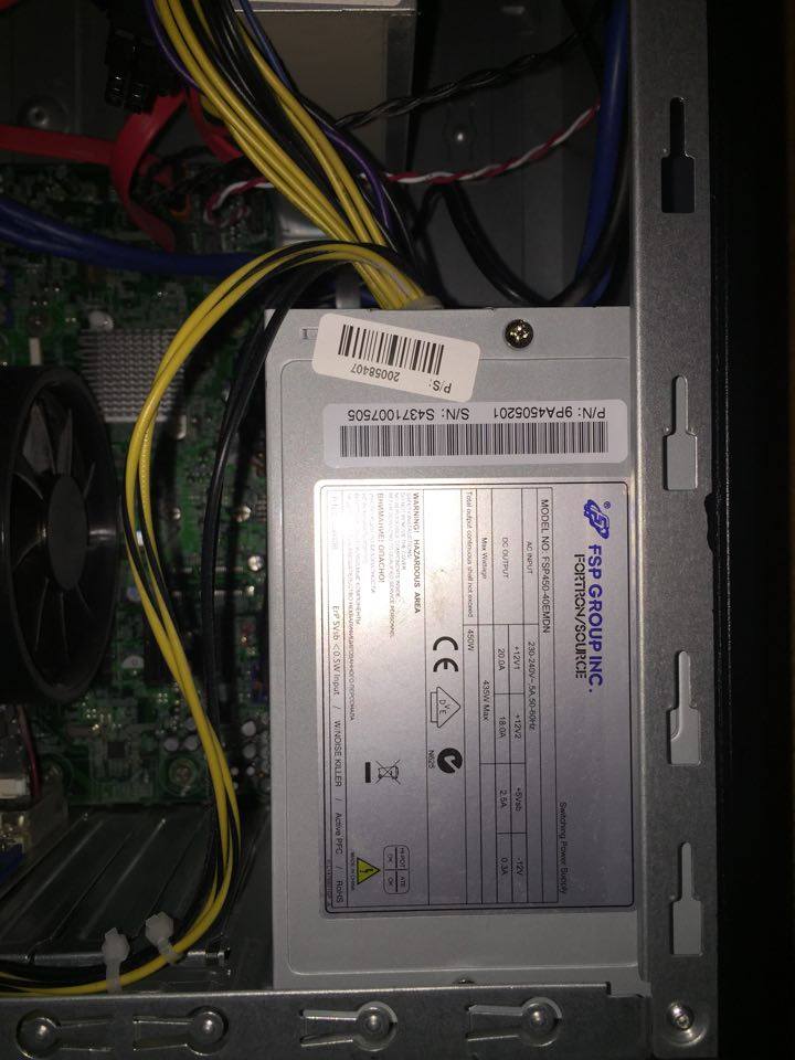

wie viele 6-pin PCIe-Stecker hat das Netzteil denn?
Moin,

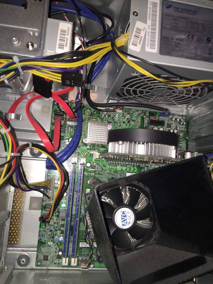

würde ein besseres Netzteil der Kategorie 500W empfehlen und beachte bitte uch die maximale Länge der neuen GraKa.
Sieht mit deiner schon kanpp aus bis zu den RAM Slots.
Sonst passt alles

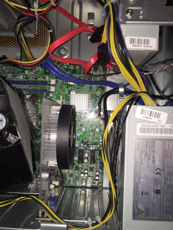

kann es sein das der stromanschluss auf dem mainboard nicht standard ist? dann müssten vermutlich mainboard und netzteil zusammen gewechselt werden, und dann vermutlich auch noch das gehäuse. von den daten her müsste das netzteil allerdings reichen, wenn denn die passenden anschlüsse vorhanden sind.
also das netzteil ist jedenfalls nen fsp. da sollte auch die leistung raus kommen die drauf steht. wenn möglich würde ich versuchen das zu behalten und dann die last auf beide 12v schienen verteilen, wenn das geht.
ist da da nen 14 pin netzteilstecker?
Da die 380 nicht so lang ist sollte es eigentlich so rein passen, vorausgesetzt du hast 2x 6 Pin Kabel für die Karte.
Ich sehe auf den Fotos genau ein Problem:
Das Mainboard hat einen 14-Pin-Hauptanschluss, das ist irgendeine fixe Idee der OEMs sich gegen den offiziellen Standard zu stellen. Damit kannst du nur das mitgelieferte Netzteil oder Spezialnetzteile verwenden (diese haben aber meistens keine Anschlüsse für Grafikkarten). Sollte dein Netzteil aber keine 6/6+2Pin-Anschlüsse besitzen, kannst du jede einfache Aufrüstung deiner Grafikkarte vergessen.
Dann gibt es nur eine Möglichkeit:
Um eine stärkere Grafikkarte als deine jetzige zu verbauen, musst du dir ein neues Netzteil mit 2x 6+2Pin-Anschlüssen zulegen, sowie ein neues Mainboard, damit du den 24Pin-Standardanschluss dieser Netzteile verwenden kannst. Es gibt laut meiner Recherche zwar Adapter, aber ich rate dir stark von diesen ab!
Als erstes schaust du am besten einmal nach, ob dein Netzteil 6/6+2 Pin-Anschlüsse für deine Grafikkarte besitzt, dann können wir alles weitere entscheiden.
Fertig Rechner halt. Also wenn dein Budget bei 400€ liegt gebe Ichform folgenden tipp.
250€ für eine 380x!
50€ für ein neues Gehäuse.
50€ für ein neuen CPU kühler und 2 Gehäuse Lüfter.
Für den Rest tüte gemischt oder 4 Kästen vier 😋
ICh schließe mich JackDraco an.
Anstelle der tüte gemischt, könntest du dir auch nen paar games holen oder noch mehr bIer.
OT: Wir sind im Halbfinallllllllllllllllllleeeeeeeeeeeeeeeeeee!!!!!!!!!!!!!!!!!!!!!!!!!!!!!!!!!!!!!!!!!
Könntet Ihr mir evtl. etwas zusammenstellen? Eine Liste falls dies möglich wäre..
Und Danke für die Zahlreiche beteiligung!! :) ;)
Die R9 380 Sapphire Nitro ist gerade bei ZackZack für 199 Euro zu haben ;)
Ich würde es nicht nehmen - auch nicht zu dem Preis... Nimm ein Cooler Master G550M oder Super Flower Golden Green HX 550W... Kostet zwar mind. 65 Euro. Aber ist einfach hochwertiger.
