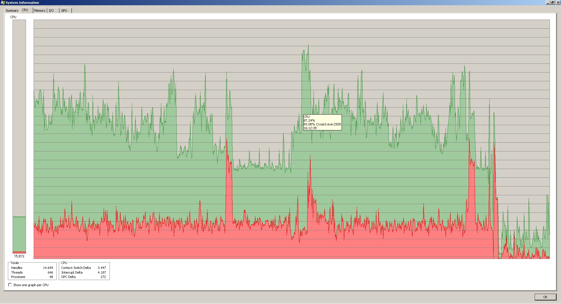

Crysis3 verbraucht noch nicht mal 4gb Ram...und seit wann verdoppelt sich der V-Ram bei Crossfire?
wer sagt den so was?

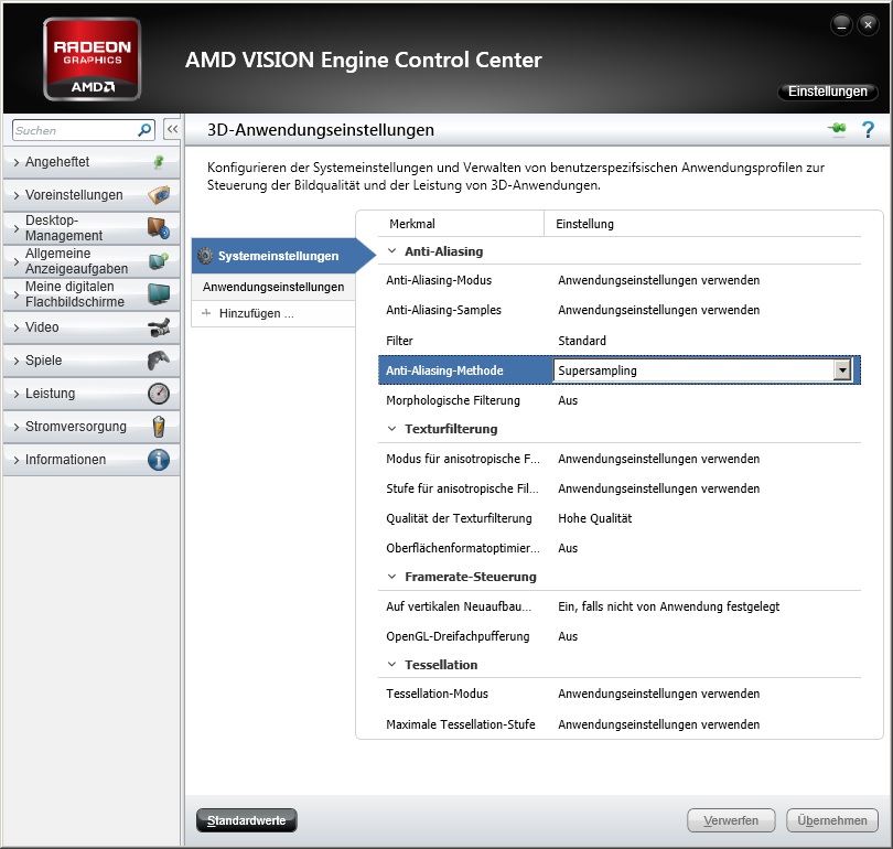

also, ich habe Crysis 3 und CrossFire -X und ich sage dir das das so ist.
mach mal Crysis3 und Treiber auf volle Grafikqualität und schalte im Windows die Auslagerungsdateien aus, dann wirst du nach ca. 15 min. mit (8GB-RAM) Fehler bekommen das dein PC zu wenig Speicher hat (ist mir passiert).
Das im CF der Speicher zusammen geschmissen wird, sollten sogar Leute wissen die so was nicht haben.

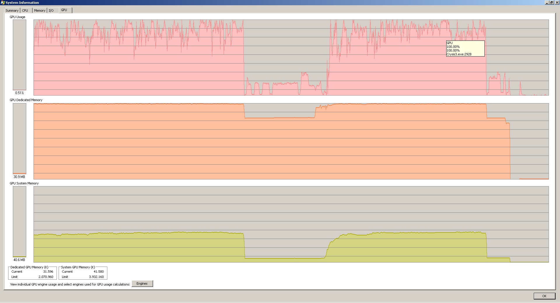

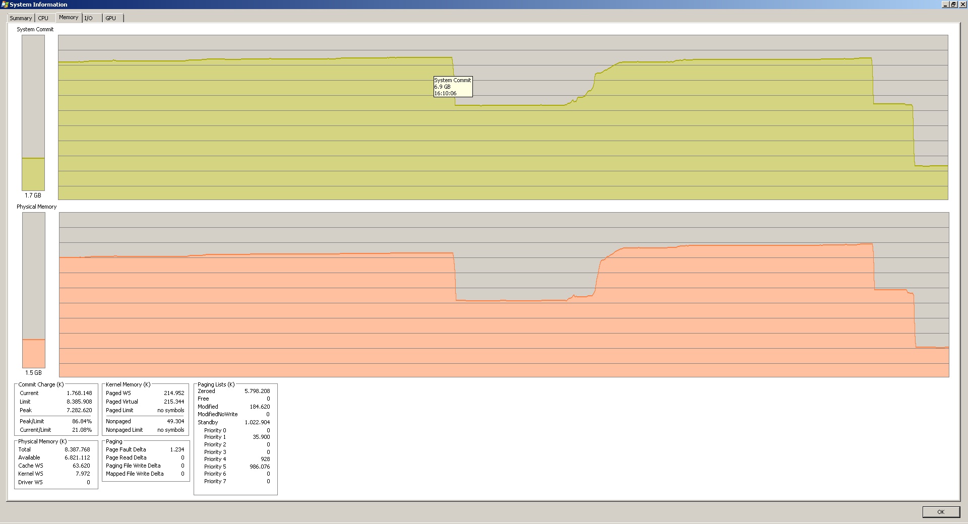

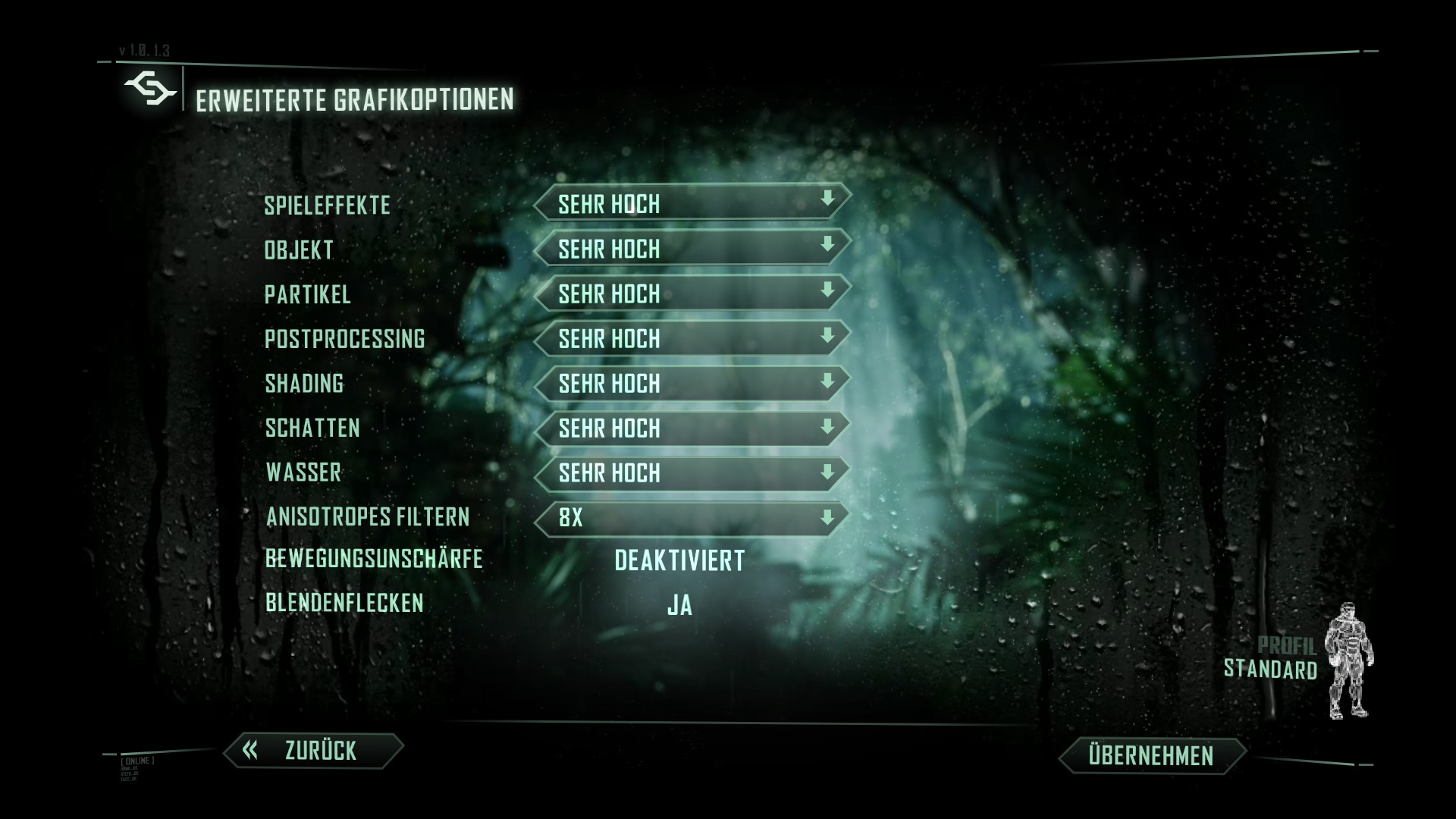

hier du PC Profi,
Crysis in FullHD, high-very high, mit AA RAM Verbrauch 3,2GB (schalt Du mal weiter Deine Auslagerungsdatei aus:D)
Und traurig ist eher, dass Du Crossfire hast und keine Ahnung vom Speichermanagement, aber große Töne spucken.

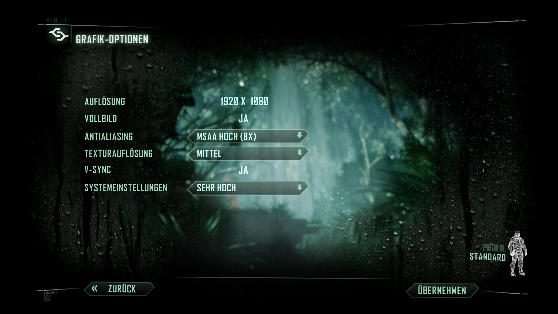

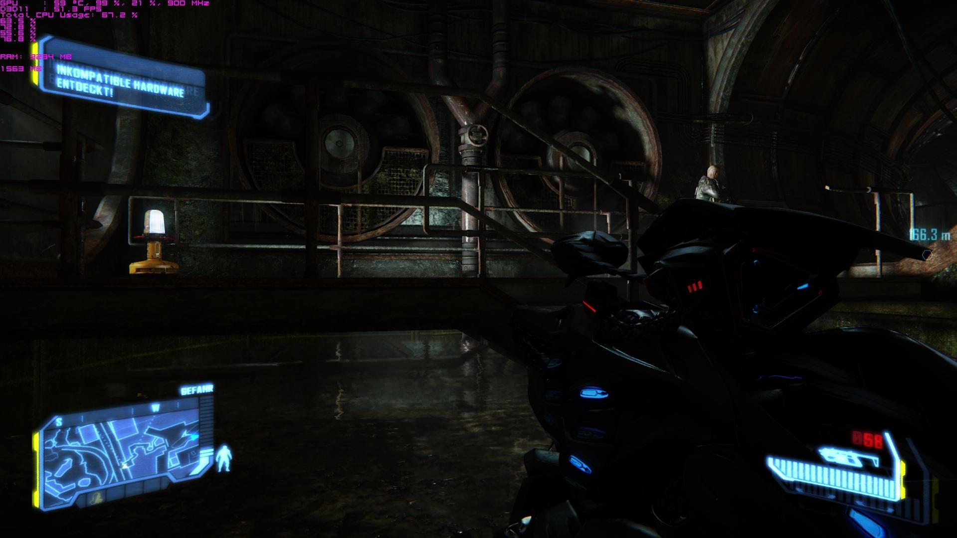

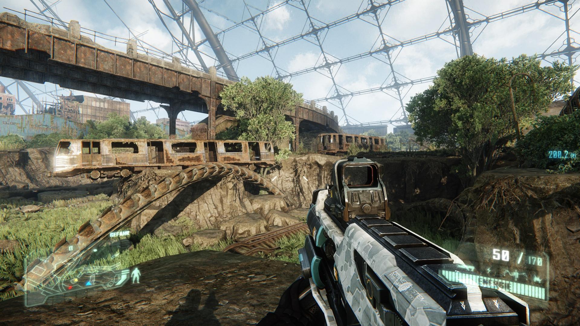

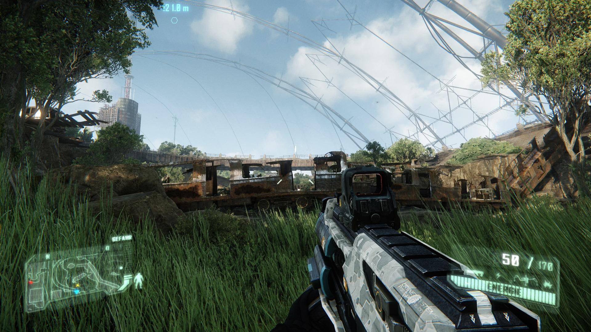

CCC.jpg crysis3 2013-05-10 16-00-43-32.jpgcrysis3 2013-05-10 16-00-55-68.jpg
Auslagerungsdateien eingeschaltet
EDIT:
UPSss, wie ich gerade auf dem Screenshot sehe, habe ich vergessen die Anisotropische Filterung auf 16 fach zu stellen.
EDIT:
und die Textur Auflösung, SHIT !!!
