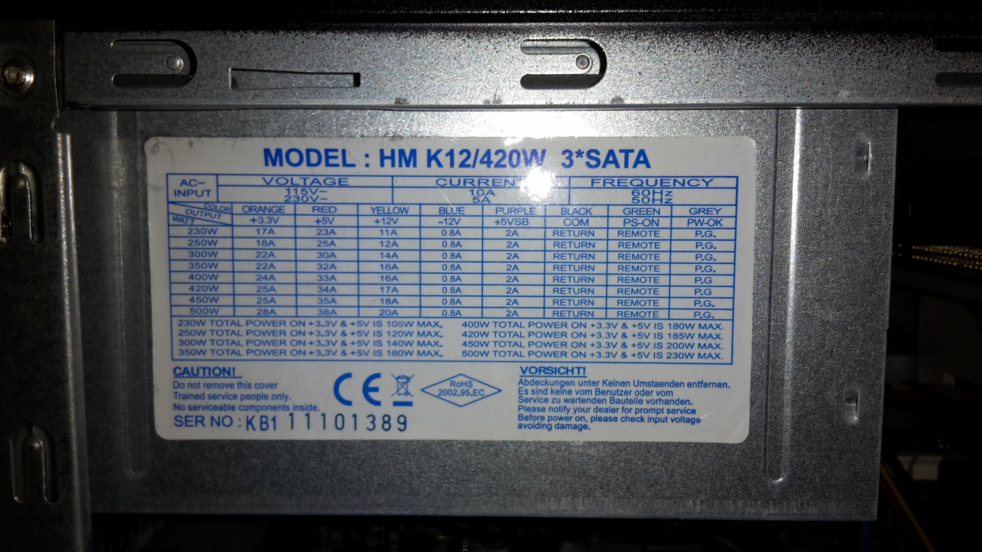

Hi, genaue Bezeichnung oder/und Foto vom Netzteil bitte :)

es gibt 330W-NTs und es gibt 330W-NTs. Danielson wüsste halt gerne was für eins deins ist. und ich wüsste das auch gerne.
es gibt gewaltige unterschiede zwischen den marken und auch da zwischen den einzelnen baureihen. gibt schlechte 600W-NTs die auf 12V weniger leistung liefern als gute 350W-NTs.
aber ja, marke und modell sind unwichtig, haste recht:freak:
330W sagen 0 über das Netzteil aus. Gibt auch 1000W Netzteile die auf der 12V Schiene 100W bereitstellen (bewusst überspitzt), aber das weisst du ja scheinbar besser.

edit: 17A auf 12V ist dürftig. das sind gerade mal 204W maximal. würde mich nicht wundern wenn die abstürze (zum teil) daran liegen.
NT auf dem Bild oben und Budget maximal 500€ insgesamt (also für beides zusammen)

Zudem 17A auf 12V, dass da nur noch 240W maximal übrig bleiben: wie rechnet sich das?

wie genau meinst das? dein NT liefert laut der tabelle 17A auf der 12V-rail, was rechnerisch (A x V, also 17x12) 204W ergibt. dazu kommen maximal 185W von der 3,3V- und 5V-rail. das ergibt allerdings keine 420W. auch nicht wenn man -12V und 5VSB dazu zählt. hmm.

Das ist ein Linkworldnetzteil, deren beste Teile sind selbst noch gefährlich für die Hardware und absoluter Kernschrott!
Gutes neues Netzteil und alles läuft wieder (Cougar STX 550, Super Flower HX450, XFX TS Gold, ...)
