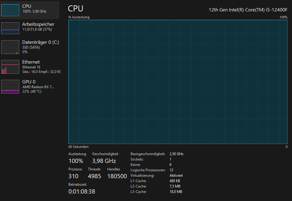

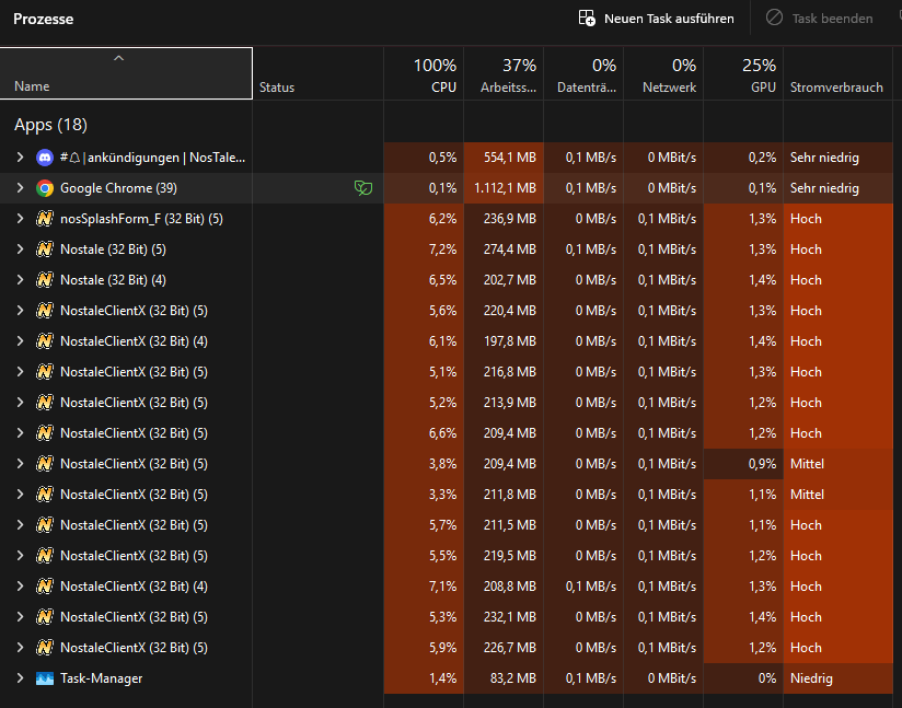

Solange alles flüssig läuft würde ich mir ja ne Aufrüstung gut überlegen. Der Mehrwert ist überschaubar.
Problem ist doch hier gar nicht, dass er bei einem "normalen" Spiel ins CPU Limit kommt, sondern dass einfach zig Instanzen von dem NosTaleClient aufgemacht werden (warum auch immer) .. und die alle zusammen dann halt den Prozessor auslasten.
Entweder also weniger gleichzeitig laufen lassen - oder eine potentere CPU - mit mehr Kernen ;)
Reaktionen: oll1e und BarBaer
Schaue ich mir den Screenshot Deines Taskmanagers an, dann sehe ich 15 Prozesse Nostale mit jeweils 6,x Prozent Belastung des Systems - ich muss kein großer Mathematiker sein, um 15x6,x abzuschätzen und bei 100 % zu landen.
Ob Dir dann ein Upgrade auf einen acht Kernprozessor so viel Vorteile bringt, das wage ich bei der Art Deines Spielens (15 mal starten) latent anzuzweifeln.
Ab einer gewissen Anzahl von Prozessen bekommt man eben jedes System in die Knie.
Grüße T. N.
