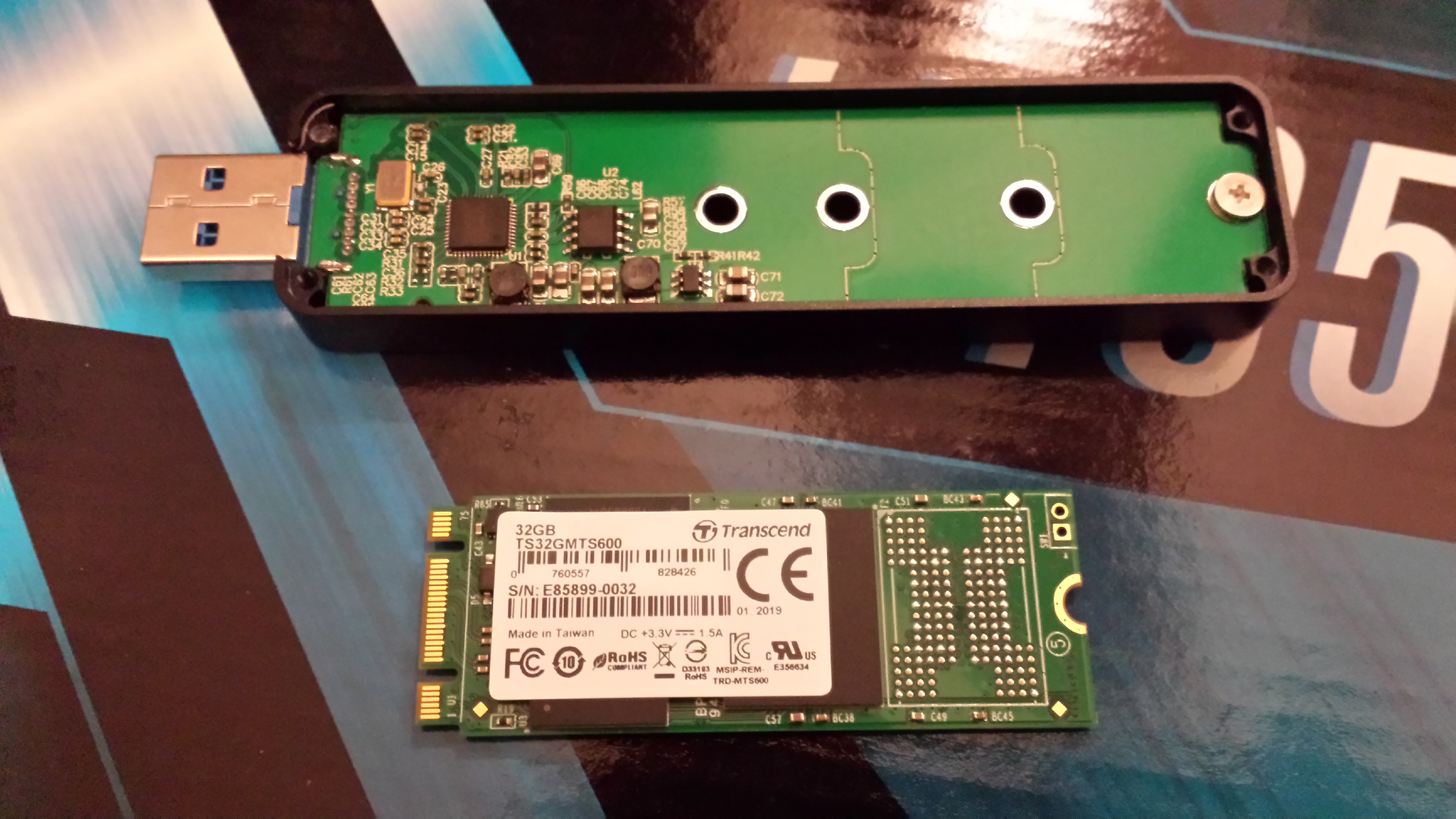

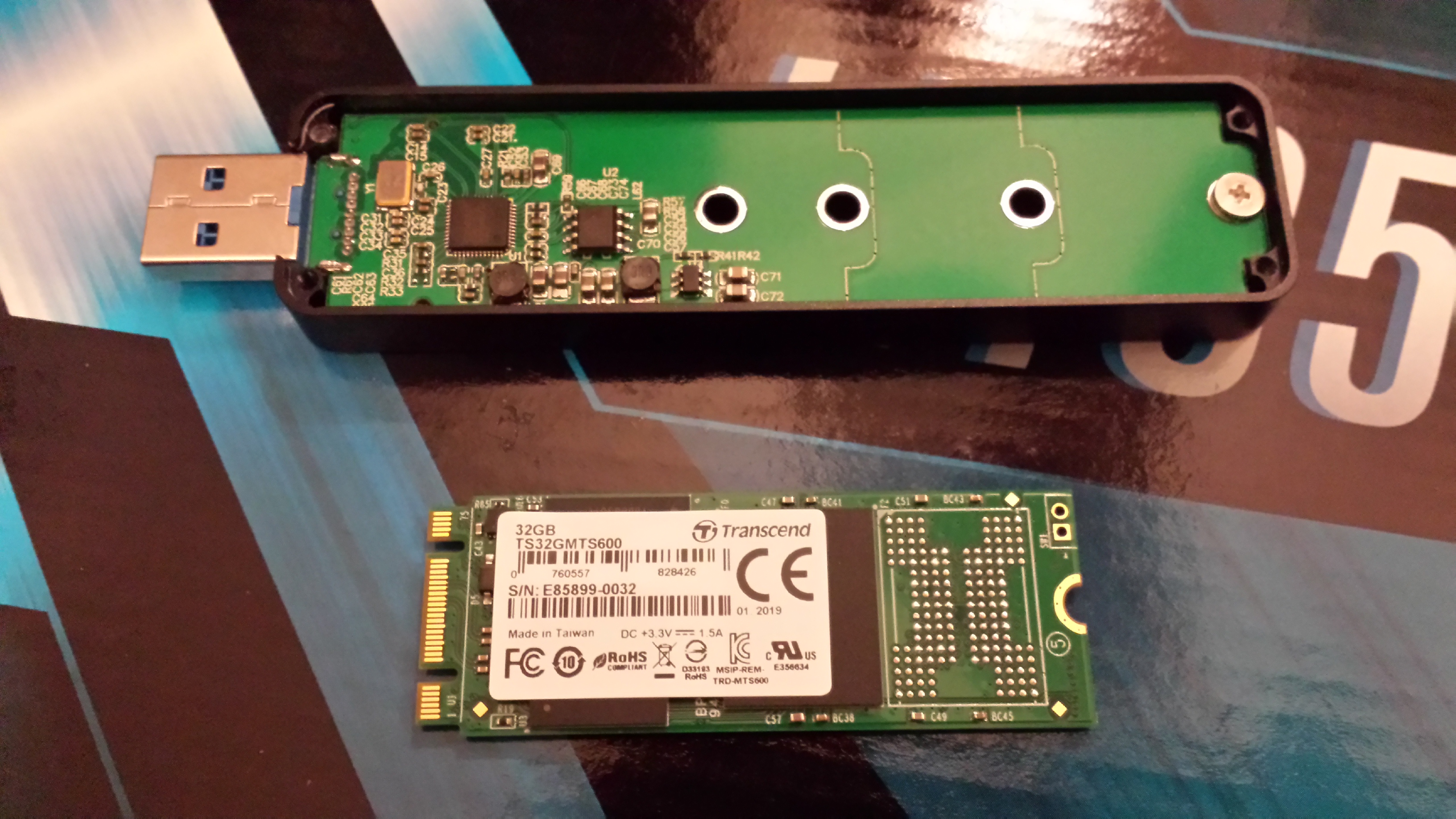

JA habe den Stick mit im Gehäuse verbaut. Im Stick selbst, habe ich eine 32GB Transcend MTS600 M.2 2260 SATA installiert.
Da auf diesem Stick nur das Omv, also das Betriebssystem, läuft, sind Praktisch keien Leistungseinbußen bemerkbar

Salcar 72W Netzteil (12V 6A)
deleyCON 0,15m S-ATA Strom-Adapter Y-Adapter-1x SATA Buchse zu 4x SATA Stecker gewinkelt
Adwits USB 3.0 UASP zu SATA NGFF M.2 2230/2242/2260/2280 Schlüssel B oder B & M SSD
SIENOC Schwarz 20 Pin Header Buchse auf Dual USB 3.0 Typ A BuchseY-Kabel
