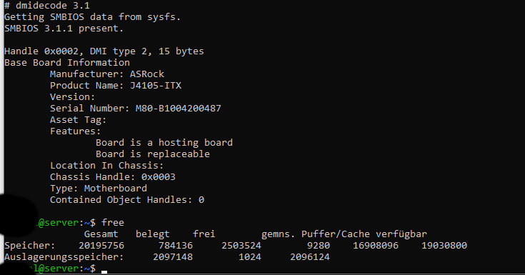

Das Mainboard unterstützt - nein ich sollte sagen "akzeptiert" - bis zu 32gb, hier der Screenshot von mir, ich habe 20GB drin:
775138
Man muss halt nur den ganzen RAM auf einmal rein legen. Beim Upgrade einfach BIOS reset machen (Knopf auf der Platine drücken) und den ganzen RAM rein und fertig :-)
Bei mir sind ein 4GB Riegel und ein 16GB Riegel drin.
Es gibt dazu auch einen Artikel im Netz, ich finde den nur gerade nicht.

Also dann könnte ich ja einfach 32 GB RAM nehmen und bei FreeNAS bleiben oder?
Weil FreeNAS ist halt übersichtlich und einfach und bietet mir gute Einbindung für die Cloud bzw. gute Überwachung der Festplatten (Report per Mail bei Fehlern)
Genau.
Hier nochmal die Webseite zu dem Asrock J4105 + 32GB RAM: https://www.speicher.de/arbeitsspeicher-blog/32gb-arbeitsspeicher-asrock-j4105-itx
Einfach mal durchlesen, da sind die ganzen Tipps und Infos drin.
Als Hinweis: Ich habe das Crucial 16Gb Modul und es geht (die günstigsten).
