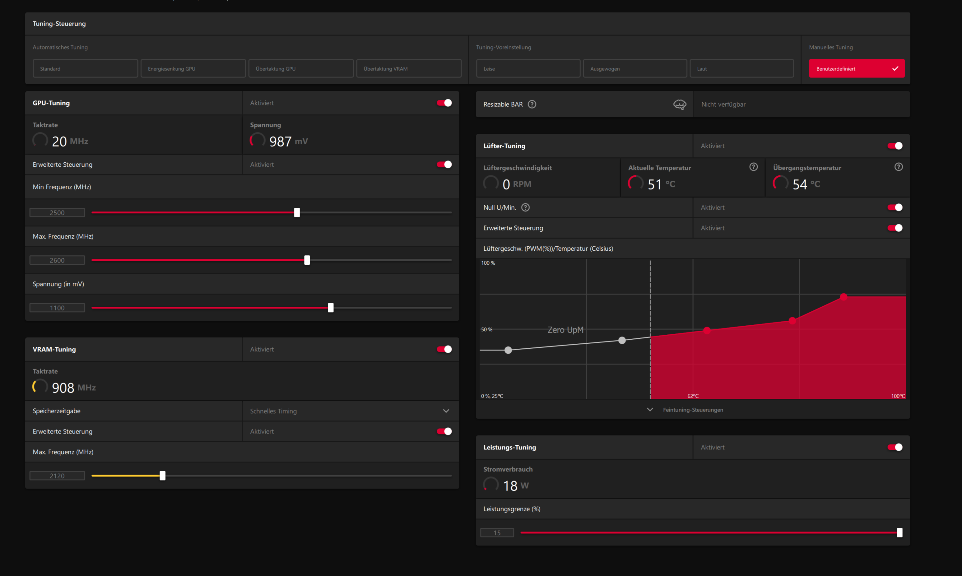

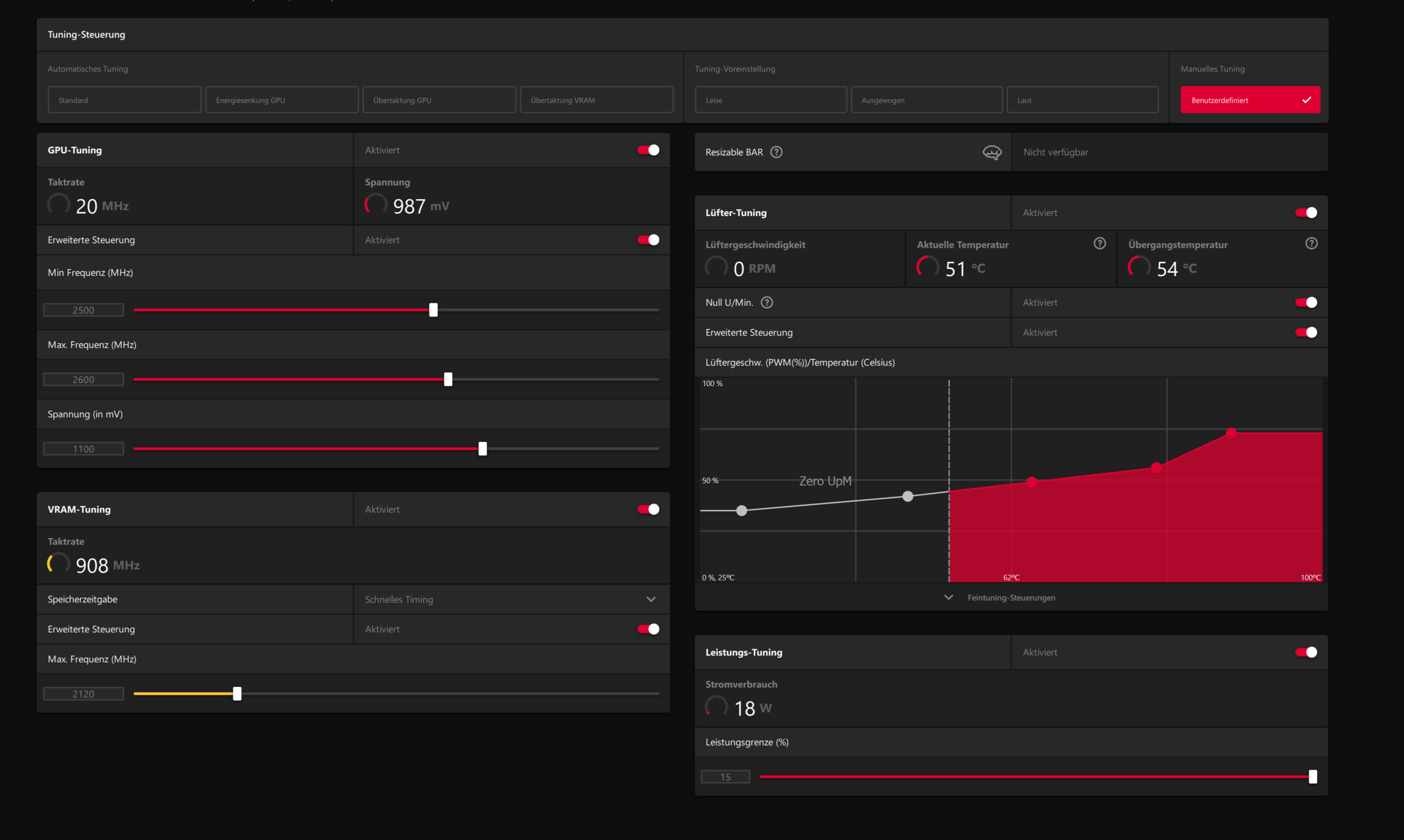

So sieht die Einstellung bei mir aktuell aus
Ok 2600 MHZ auf 1100mv packt es nicht , stürtzt ab bei Timespy.
Aber keine probleme bei 2600MHZ auf 1150mv
sind 1150 immer noch hoch was Watt angeht?

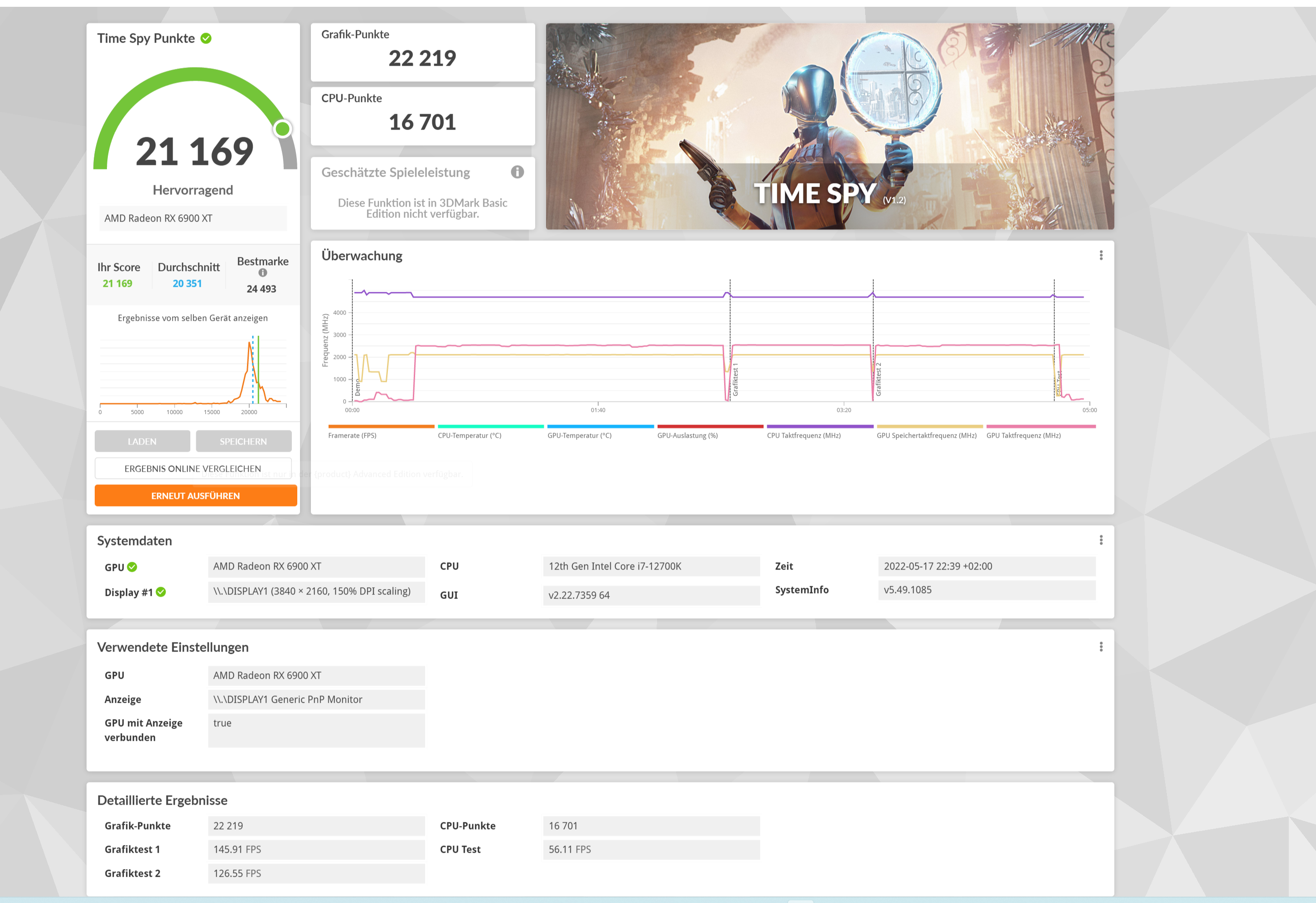

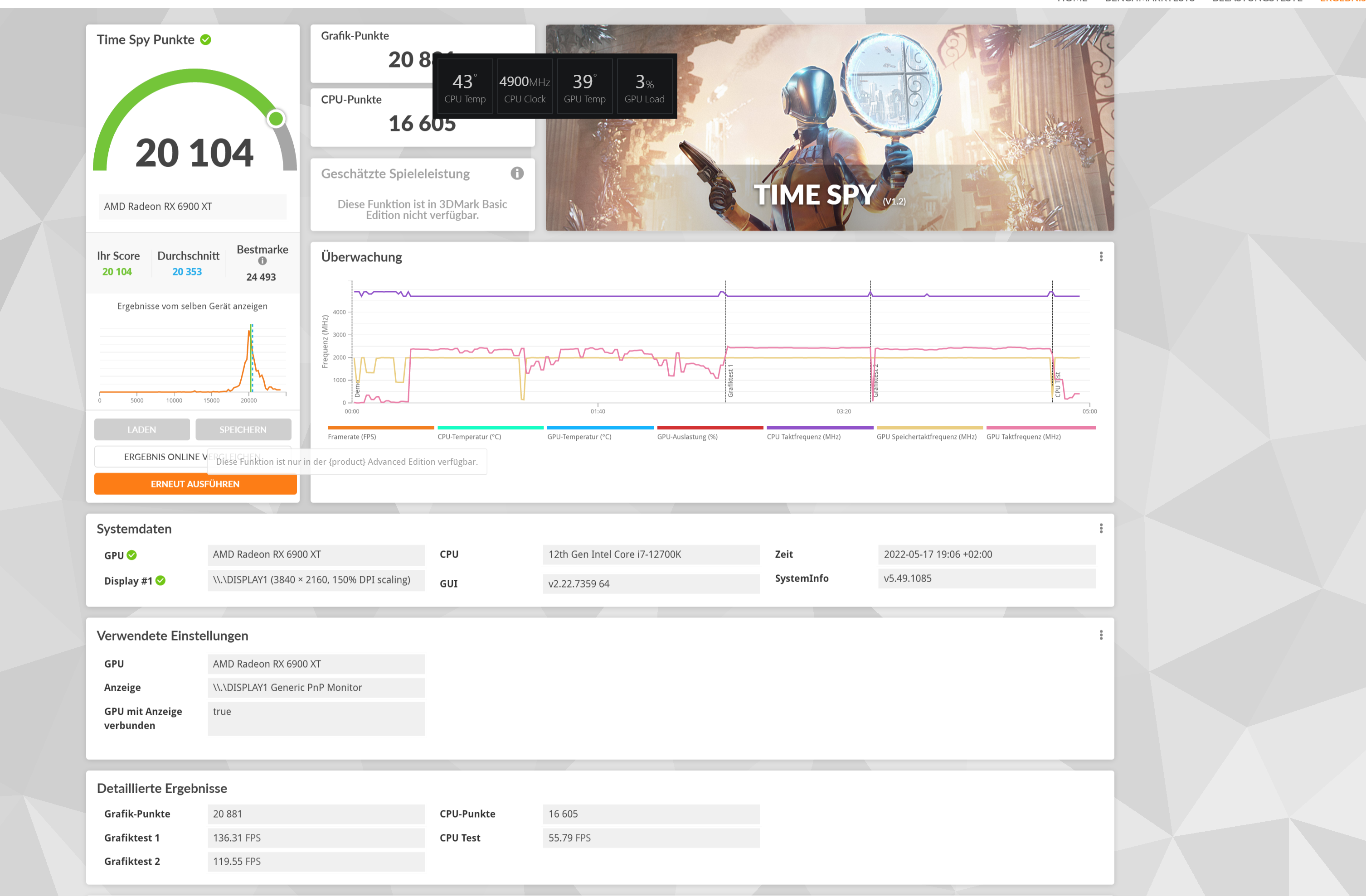

und hier das Ergebnis bei Benchmark

wenn du unter 300W bzw. gar 250W kommen willst, dann schon, geh dann halt mal runter auf 2550 sprich im Treiber 2600 und probier ob du unter 1100mv kommst und schau dir halt den Verbrauch beim benchen mit MSI Afterburner an,
damit du siehst wie hoch die GPU taktet, wie heiß sie wird und wie viel sie verbraucht, selbst bei 1050mv ging sie bei mir bei 3DMark auf 300W hoch, aber das sind halt extrem Szenarios
@Iguana Gaming

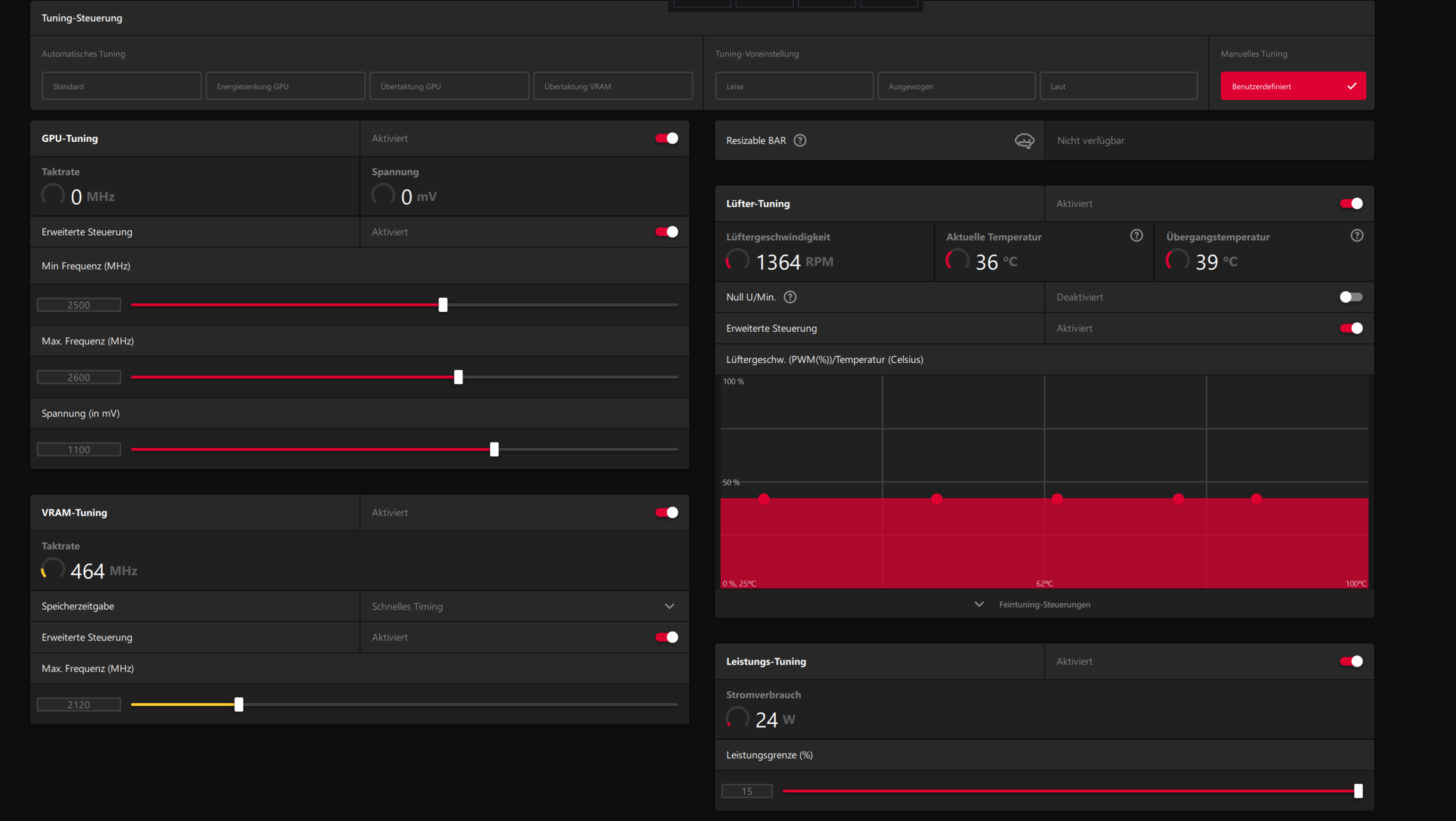

Ich bin beim AMD treiber auf 2600MHZ , ich werde später versuchen auf 1100mv runter zu gehen.
Ich gebe dann nochmal hier bescheid.
Wieviel mv wären denn ein gutes Wert? ich kenne mich da leider nicht so aus.
Sind beim benchmark 20.000 punkte gut?
20.800 ist so viel wie ich mit meiner 6800XT bei 1010mv hatte, überprüfe wie gesagt auch mal deine Werte beim benchen und schau ob sie die Taktraten auch hält die du da einstellst, ansonsten wie gesagt auch mal die min. Werte auf 100MHz weniger wie den max. Wert anheben wenn sie irgendwo beim benchen bei 2300-2400 nur rum dümpelt,
also da geht noch einiges an Optimierung bei dir, wenn selbst meine 6800XT diese Punkte bei 1010mv raus bekommt, siehe auch den Link in meiner Signatur unter den uv/oc Angaben, geh mal runter auf 2600 bei max. und 2500 bei min. im Treiber und stell 1100mv ein und geh dann mal weiter runter mit der Spannung

einfach auf das achten was ich hier schreibe, sonst können wir uns das hier alles sparen @CENGIZ1976 unter VRam Tuning kannsde den Speicher noch um 120MHz anheben, den Rest drüber bitte so machen wie ich hier geschrieben habe, min. Frequenz 2500 und max. Frequenz 2600 und runter auf 1100mv und testen, wenn stabil dann weiter runter mit der Spannung, 1085, 1070, 1055, 1040 etc. bis der Benchmark abschmiert
und rechts noch die Leistungsgrenze auf +15% auf max. schieben, wobei kann auch mehr sein bei der 6900XT falls 15% nicht das maximum sein sollte

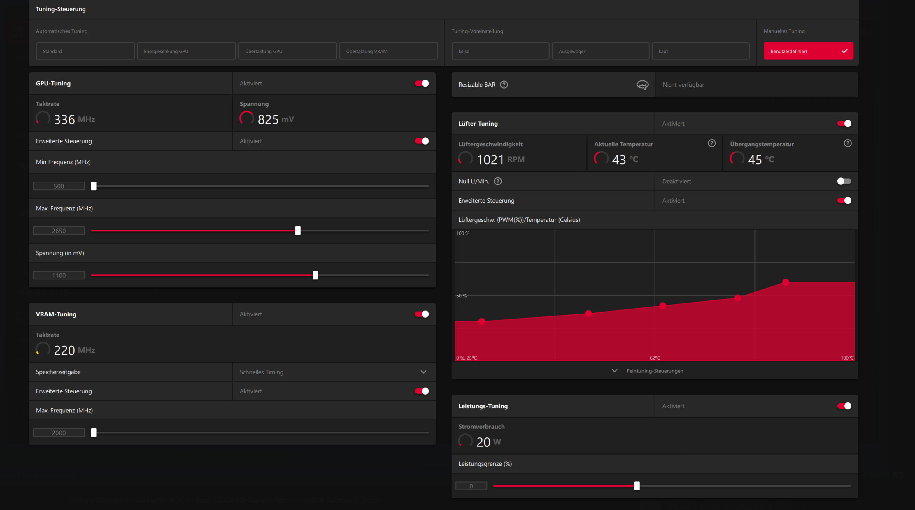

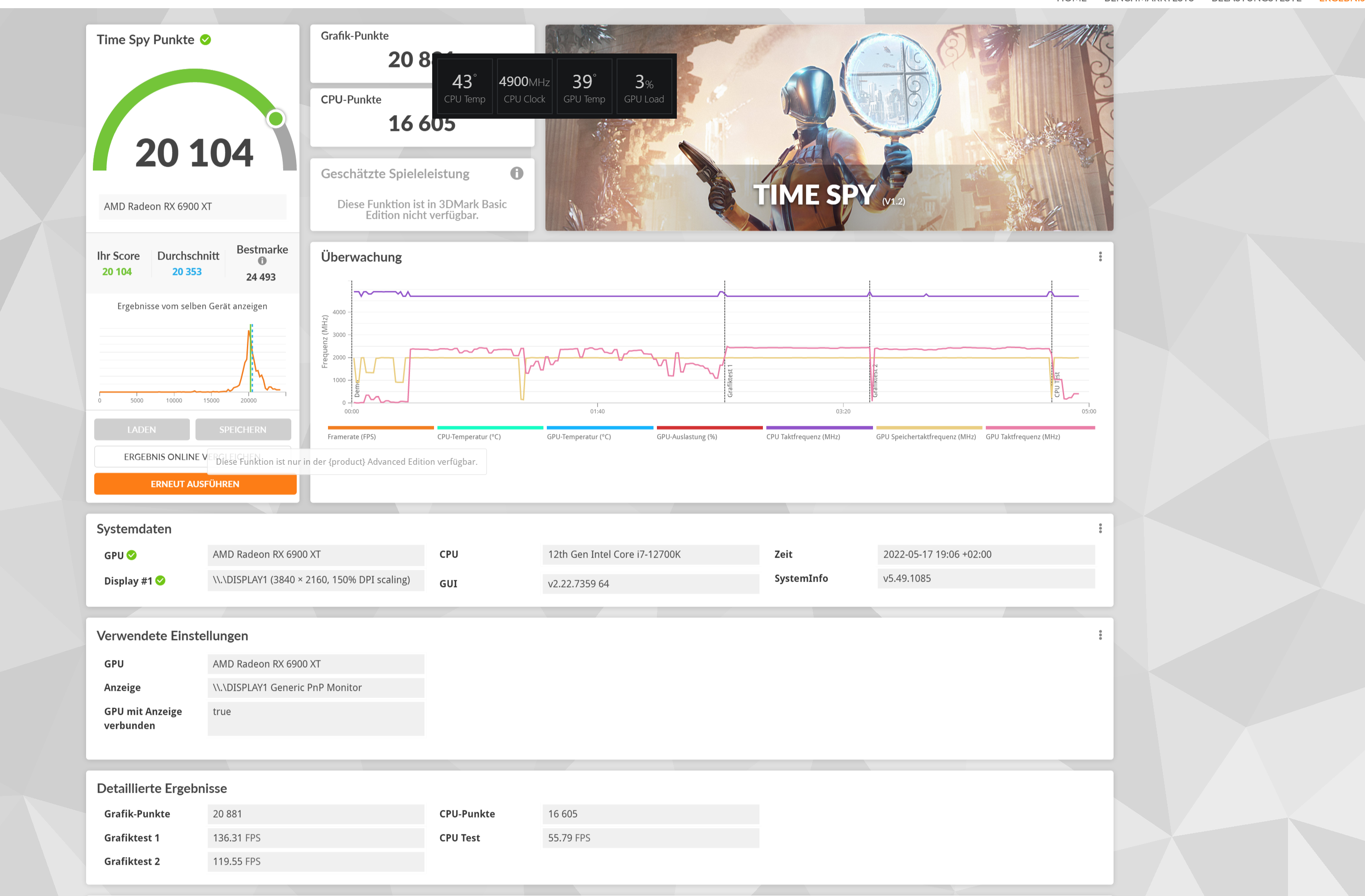

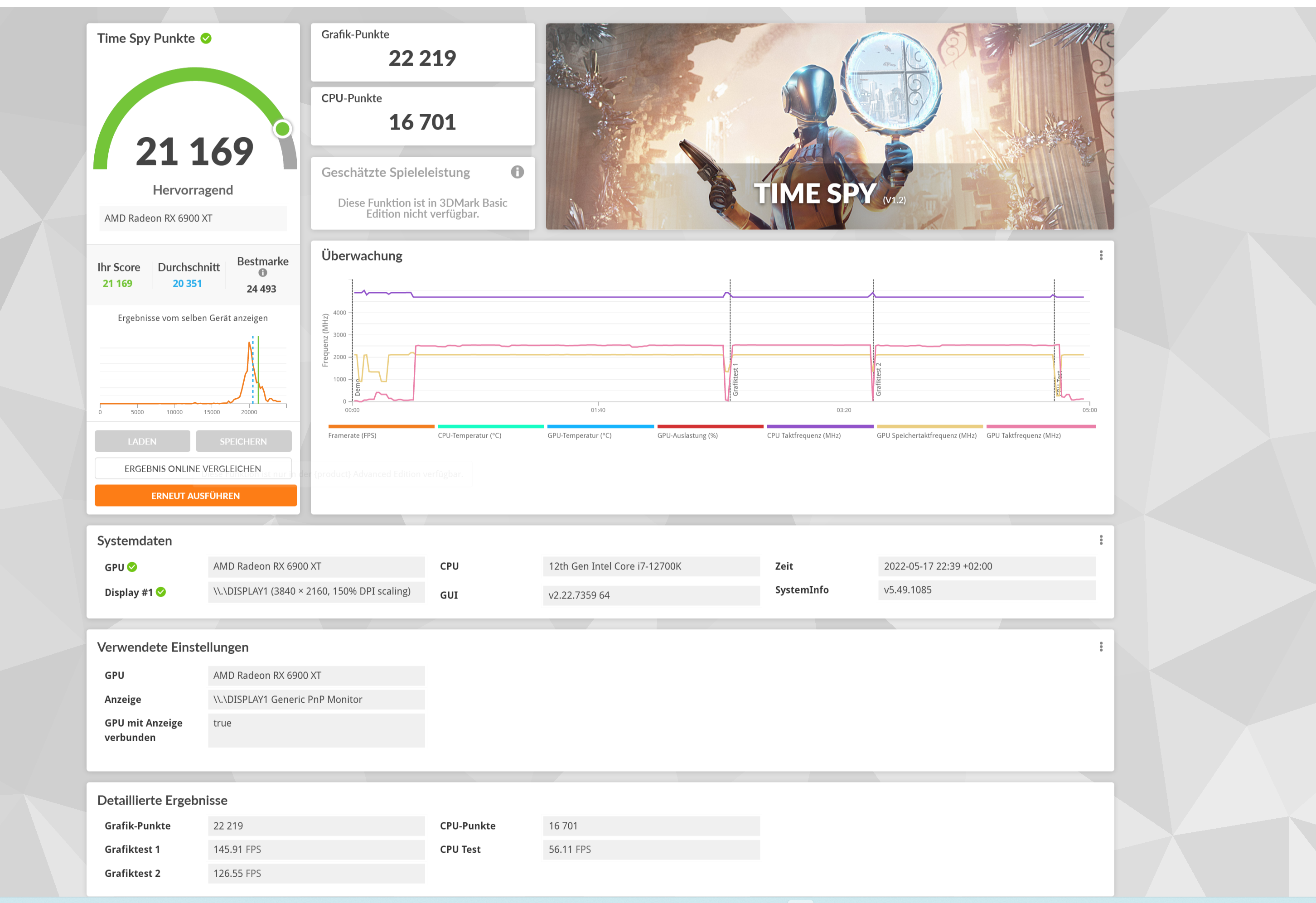

ist bei mir leider bei benchmark mit diesen einstellungen abgeschmiert

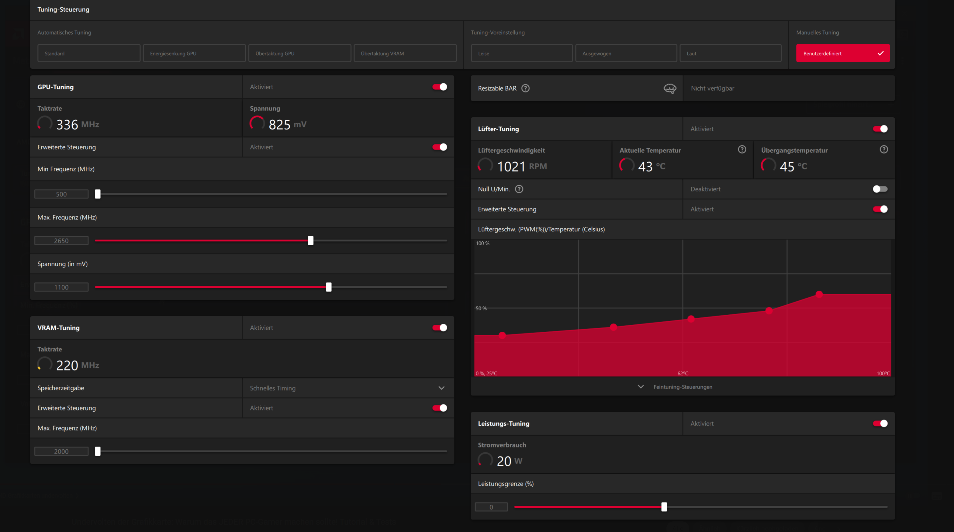

Mir fällt gerade ein , das ich meine Graka auf Silent mode geswitcht habe , ich stelle es mal auf OV
Ok mit dieser einstellung , kein absturz , ich hatte vergessen die karte auf OC einzustellen , also dieses kleine switchtaste auf meiner graka .

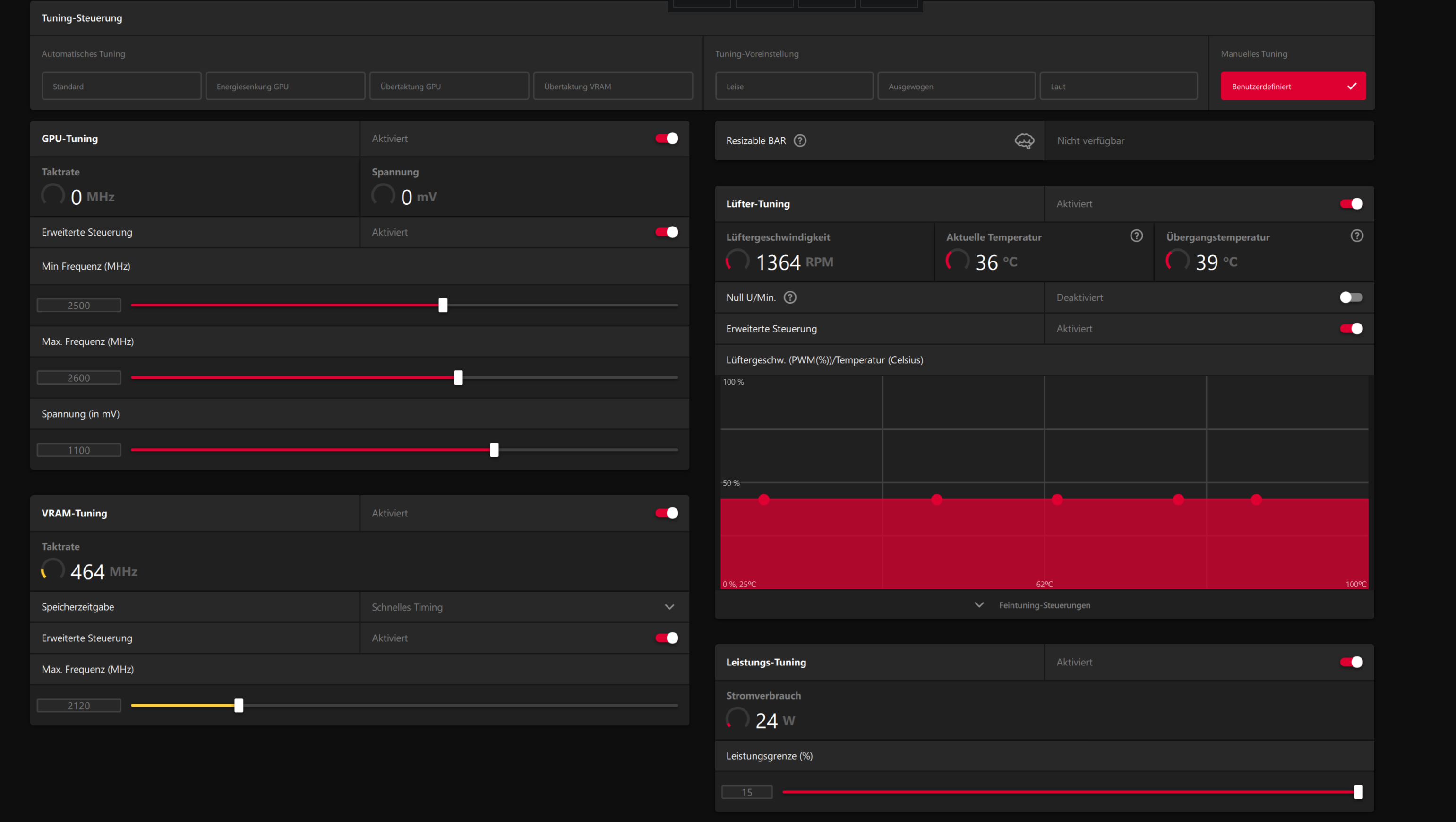

Dieses Vram Tuning ,da ist es auf 2120 eingestellt , ist das nicht gefährlich?
ok das war das ende vom Licht , mehr als das oben gepostete gehts nicht weiter zu undervolten, es schmiert ab.
