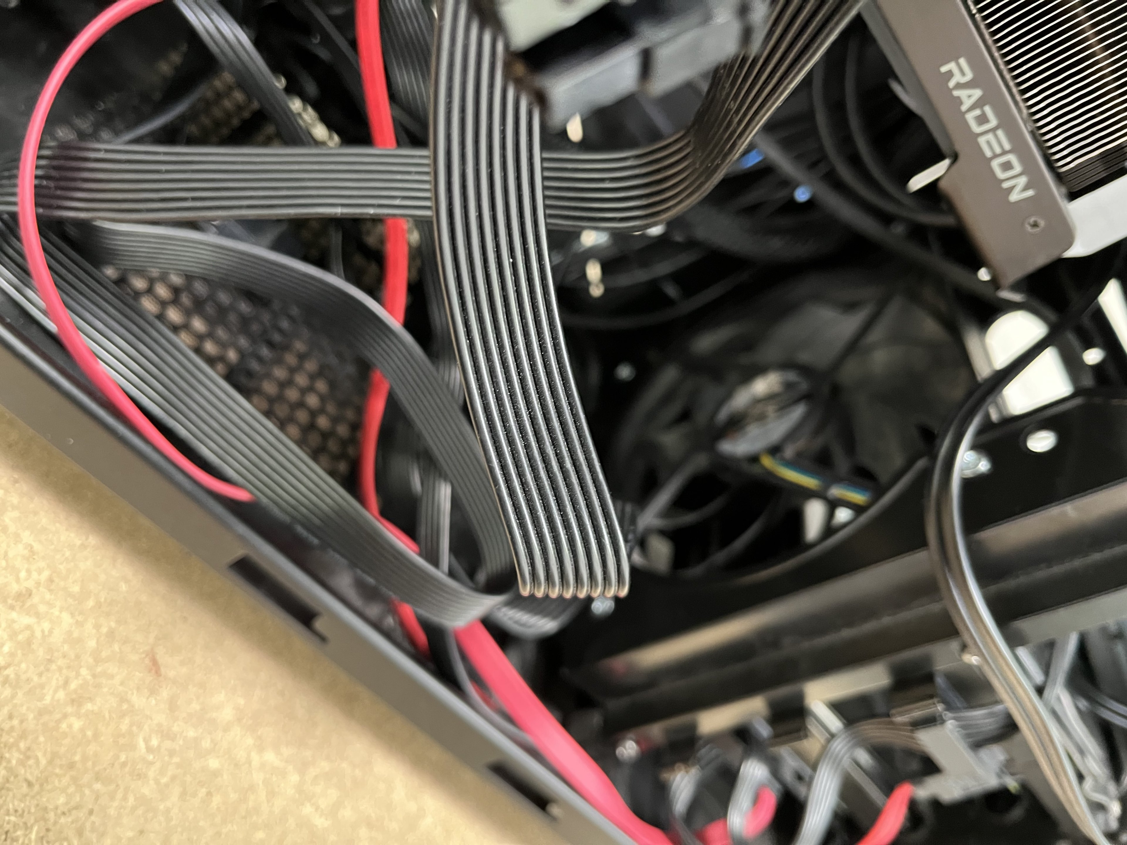

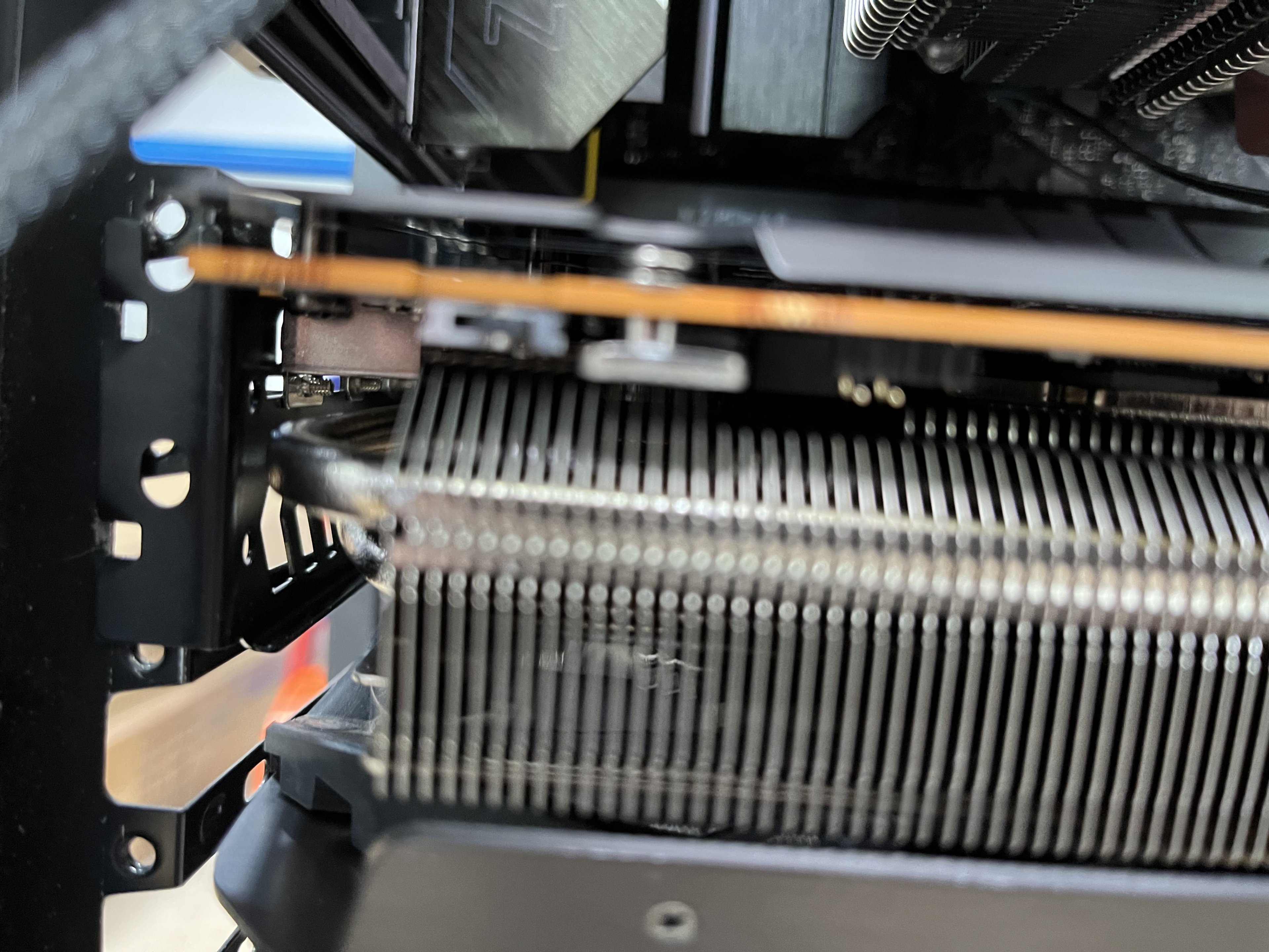

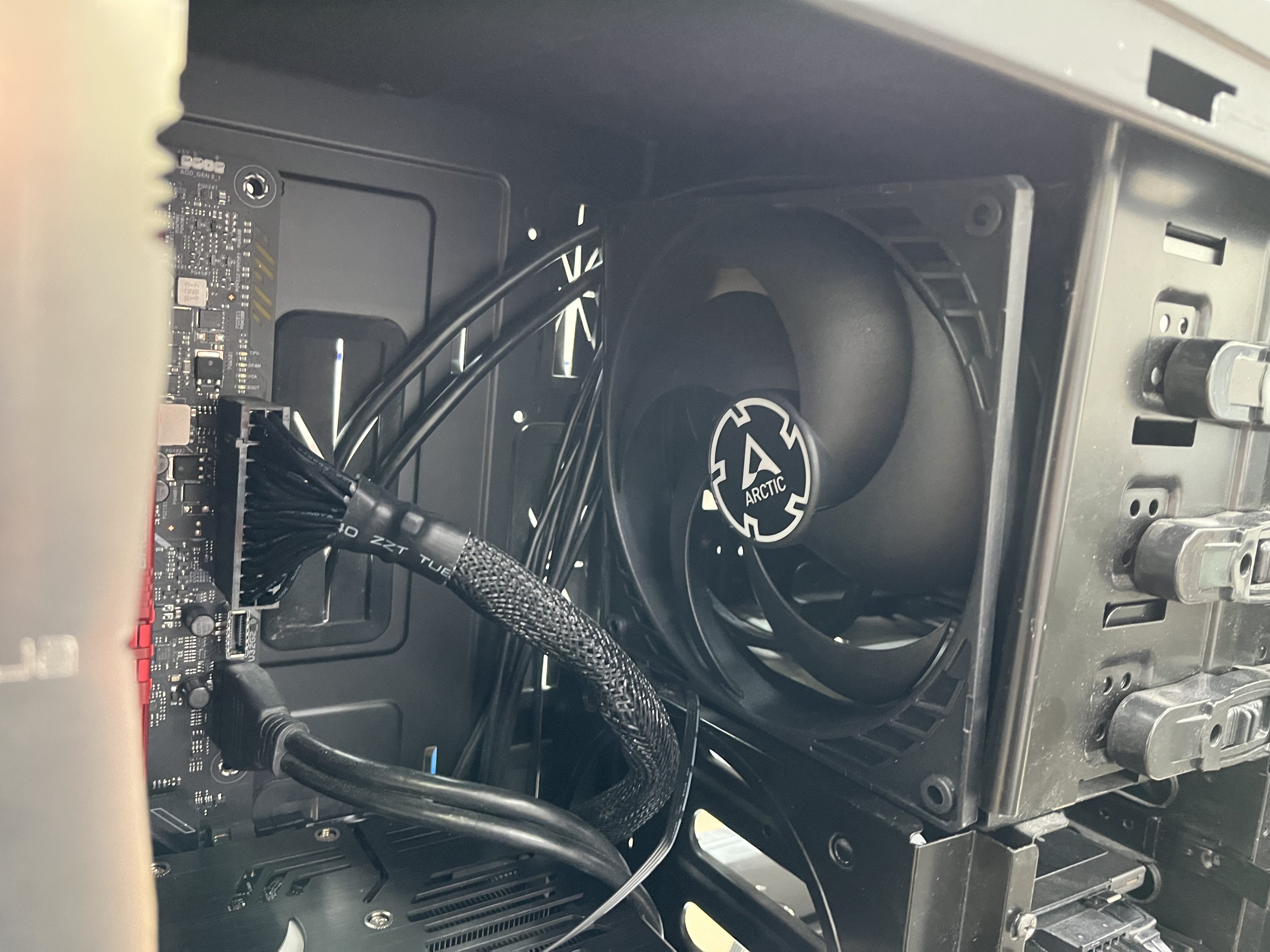

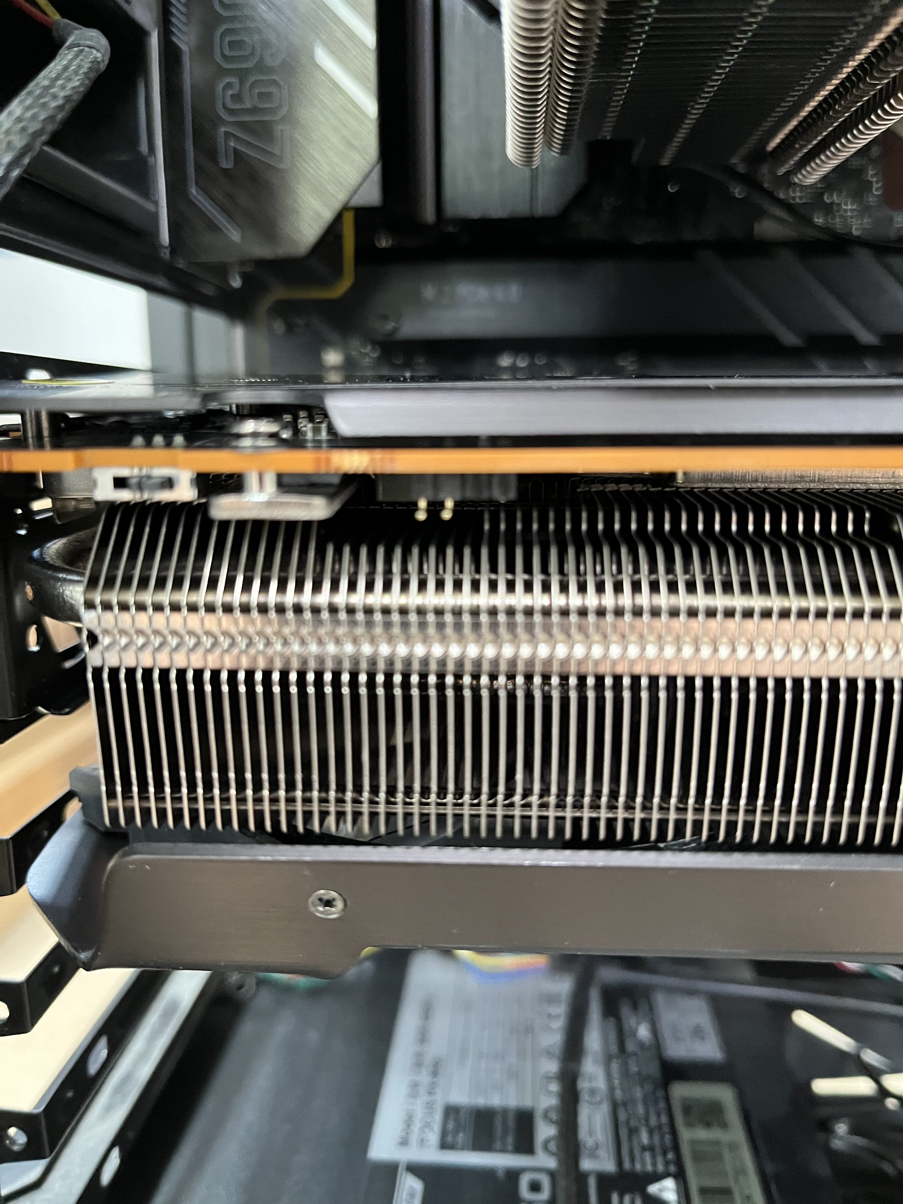

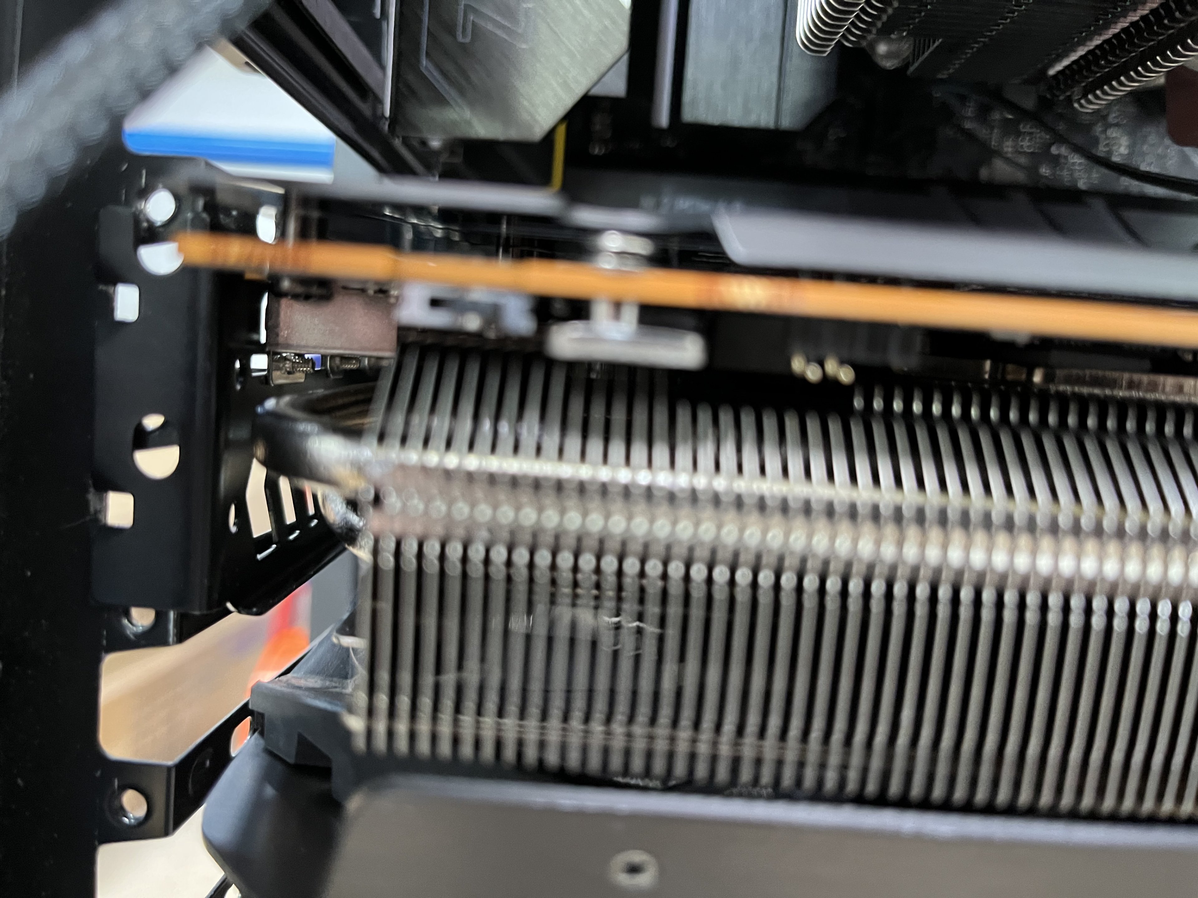

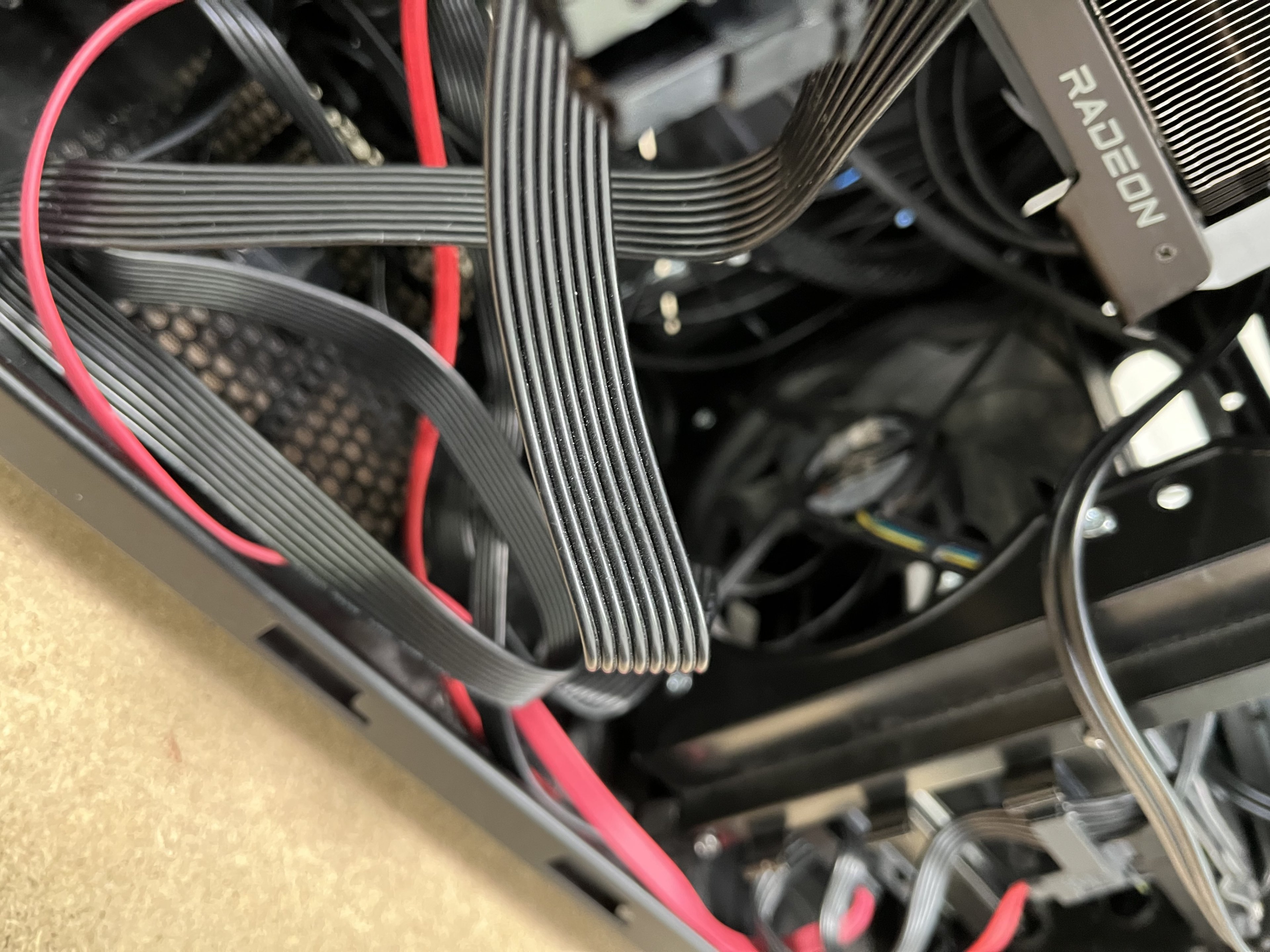

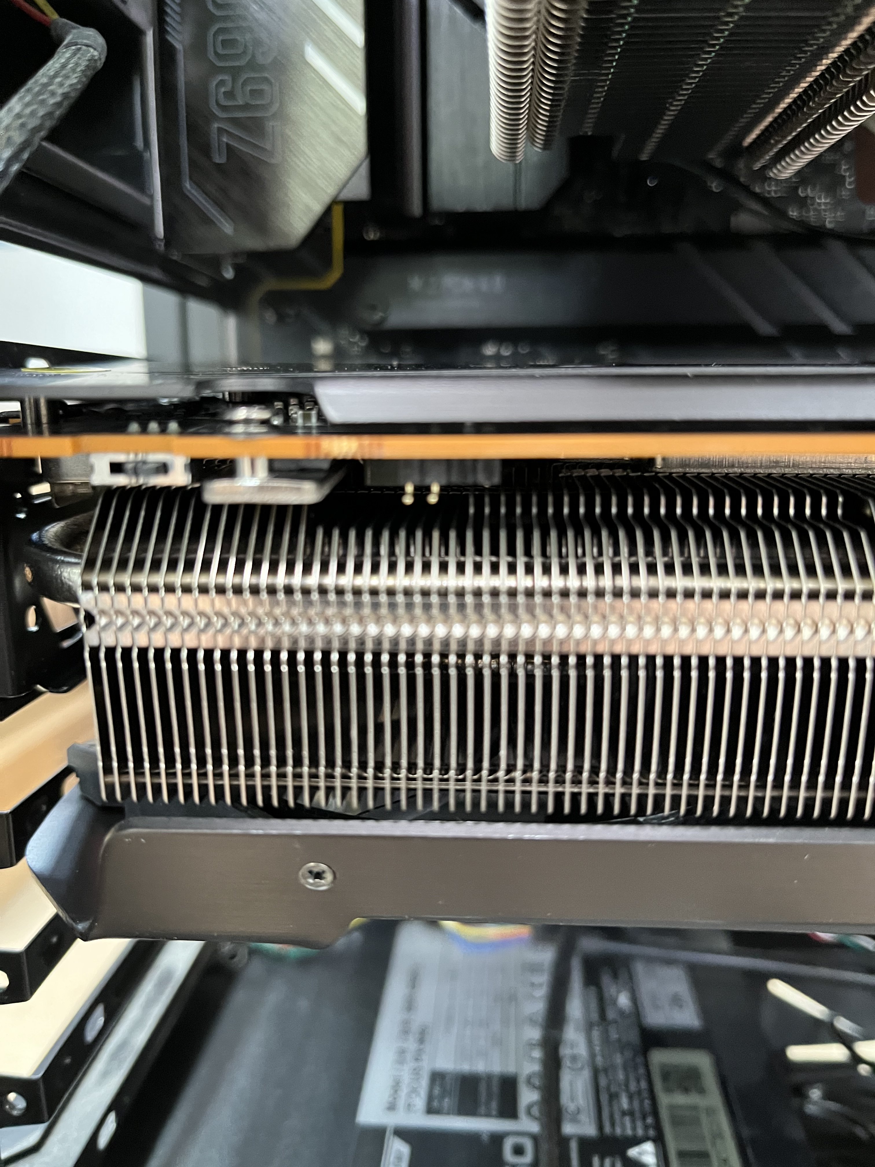

1. ist von meiner Graka einer von den 3 Pins abgebrochen.

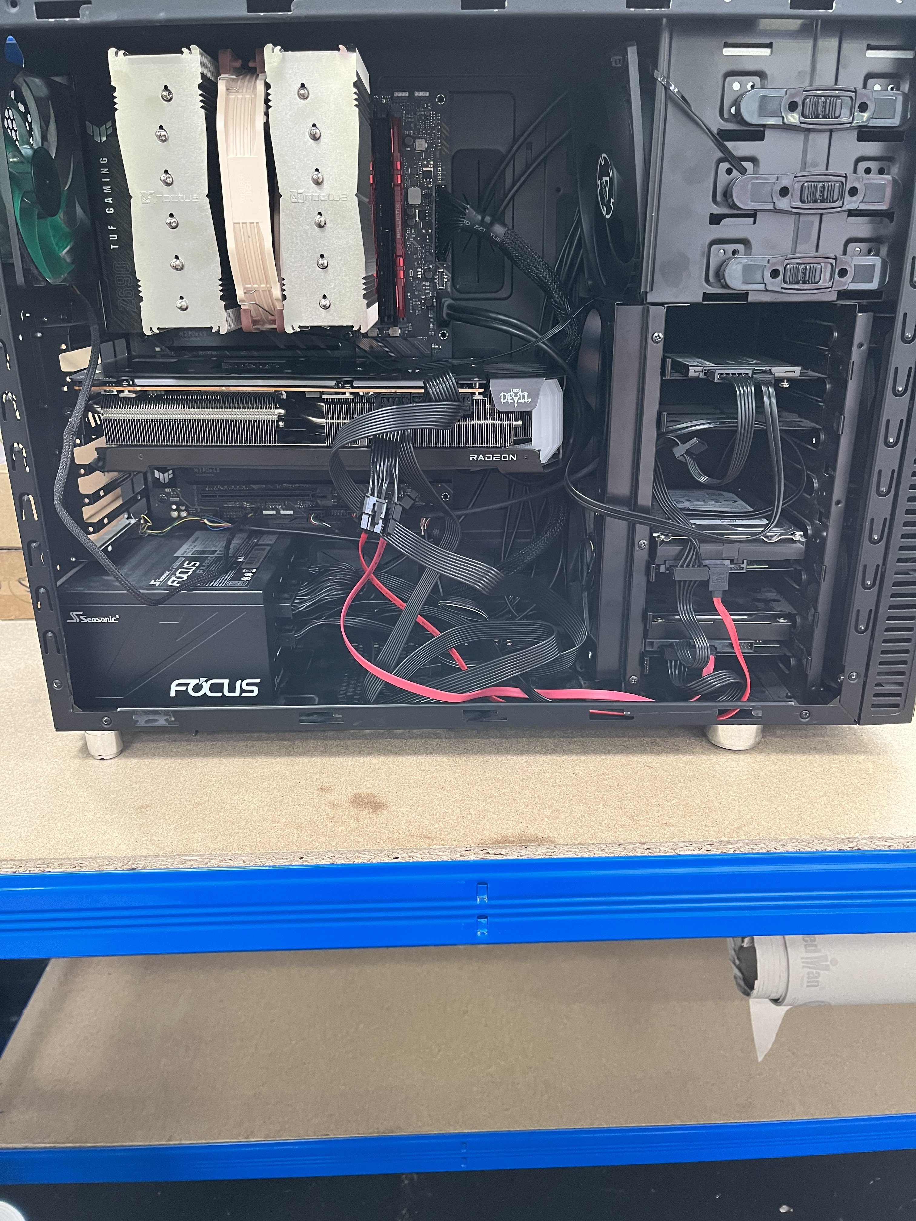

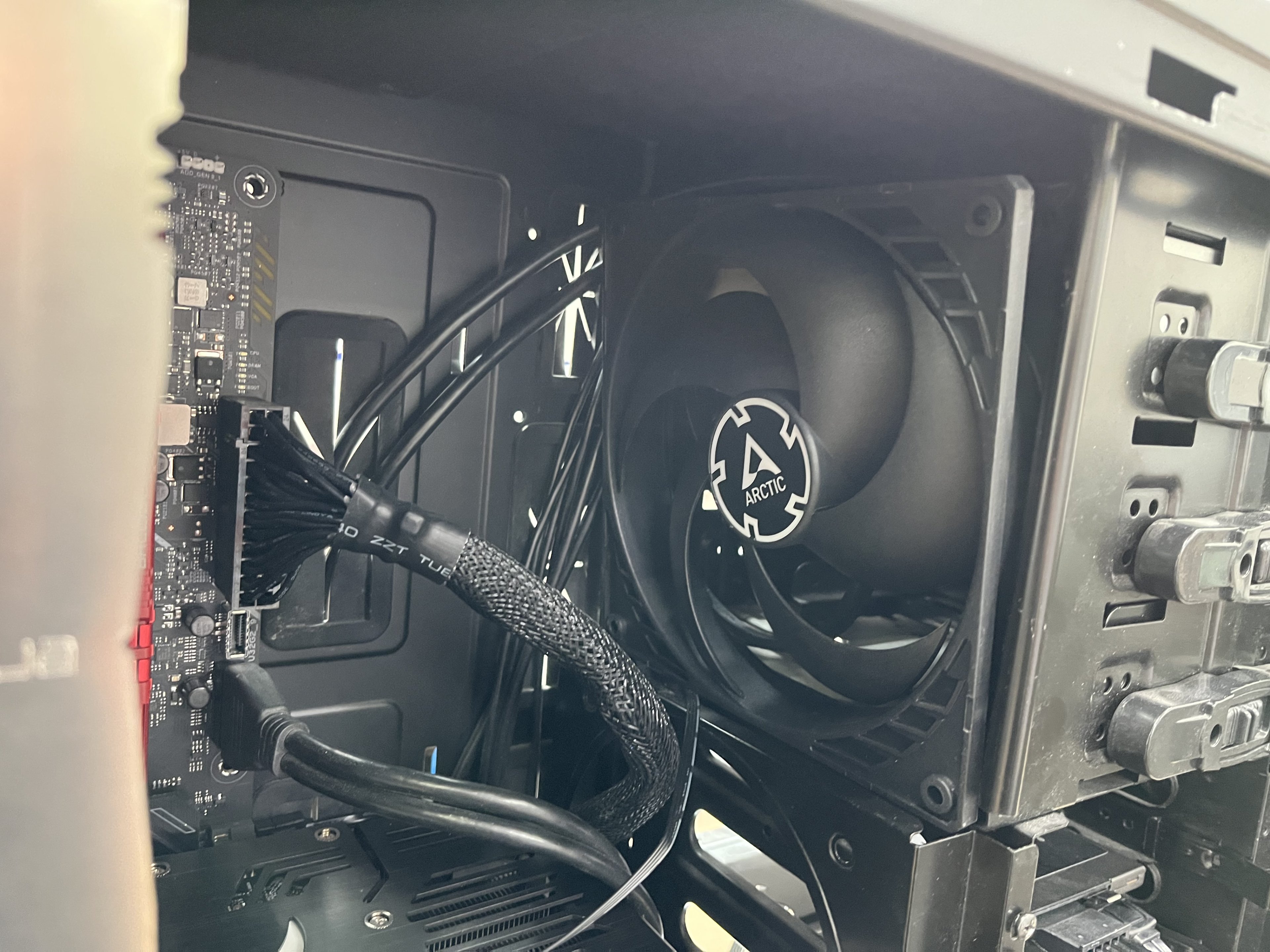

2. war der Arctic P14 PWM 140mm paar cm zu lang, deswegen habe ich das irgendwie Festgemacht oben auf der Festplatten gehäuse.
Bilder sende ich gleich
Das sind die Bilder , die ich geschossen habe.
Einer von den 3 pins ist abgebrochen von der karte, den lüfter habe ich notgedrungen irgendwie oben auf der festpatten gehäuse eingebaut

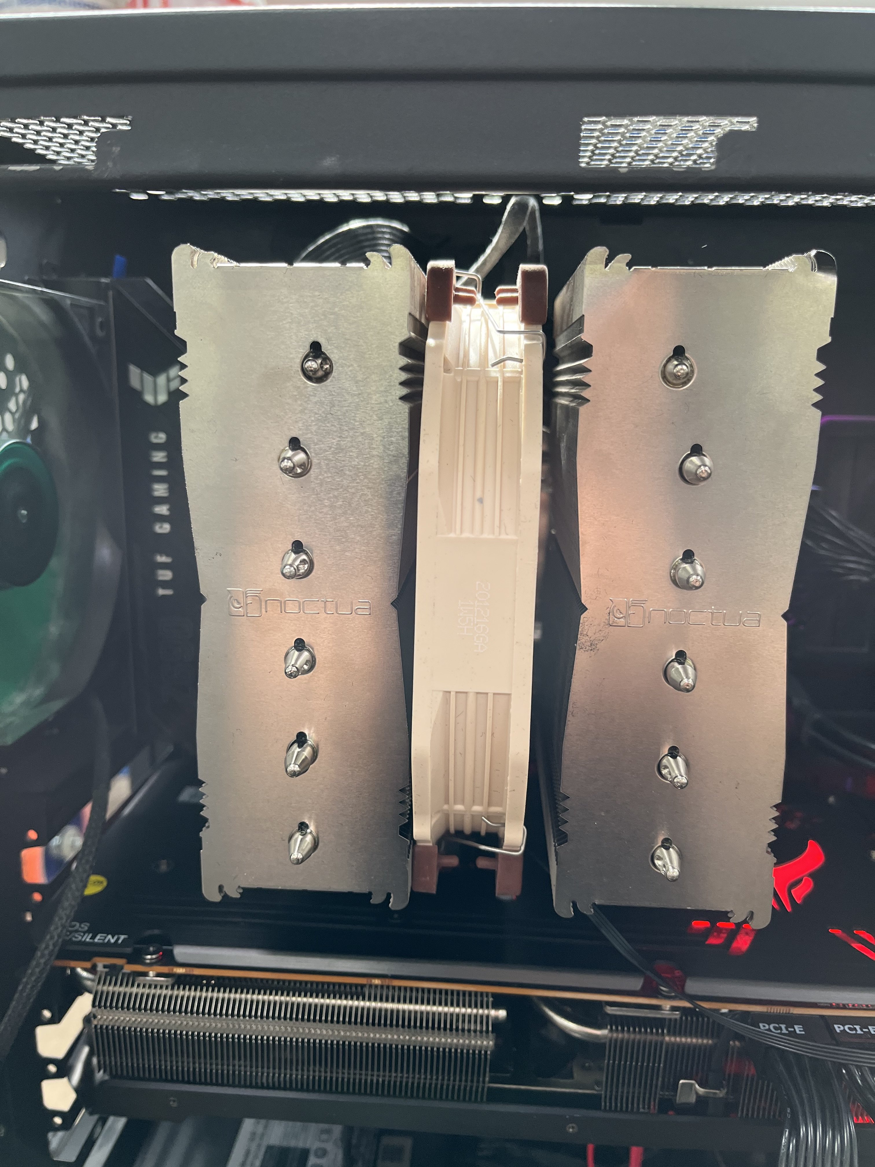

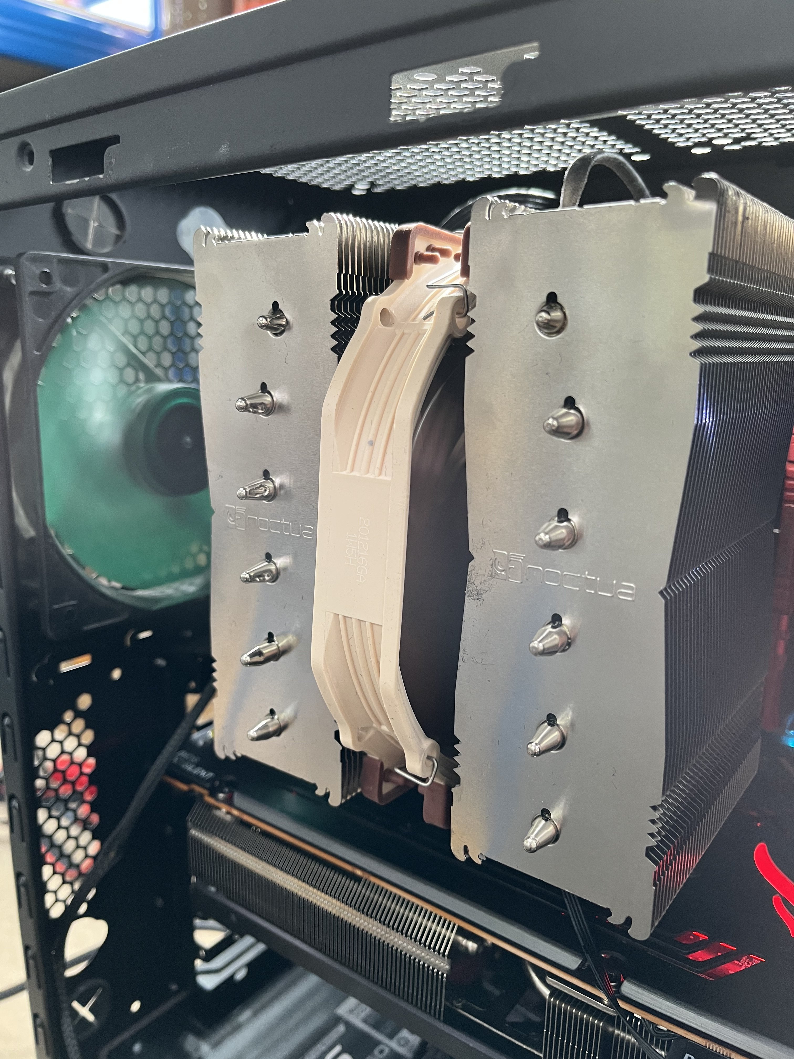

Irre ich mich, oder ziehen beide Lüfter vom CPU Kühler weg? Ich würde dann wohl - in Abhängigkeit zum CPU Fan einen der beiden "Gehäuselüfter" drehen...
In der Front müssten doch auch Lüfter sein, oder nicht? Dann macht der neue in Richtung Front keinen Sinn, zumindest in der Ausrichtung.

Die beiden Lüfter oben und unten geben luft , D.h. luft kommt von der frontgehäuse rein und dort wird es weitergeleitet zu den 2. lüftern und am front ende des gehäuses wird es ausgeblasen.
Ich werde mein PC überwachen lassen beim Zocken mit Speedfan , und sollten sich die Temperaturen kritisch werden , dann muss ich mir leider ein neues gehäuse kaufen

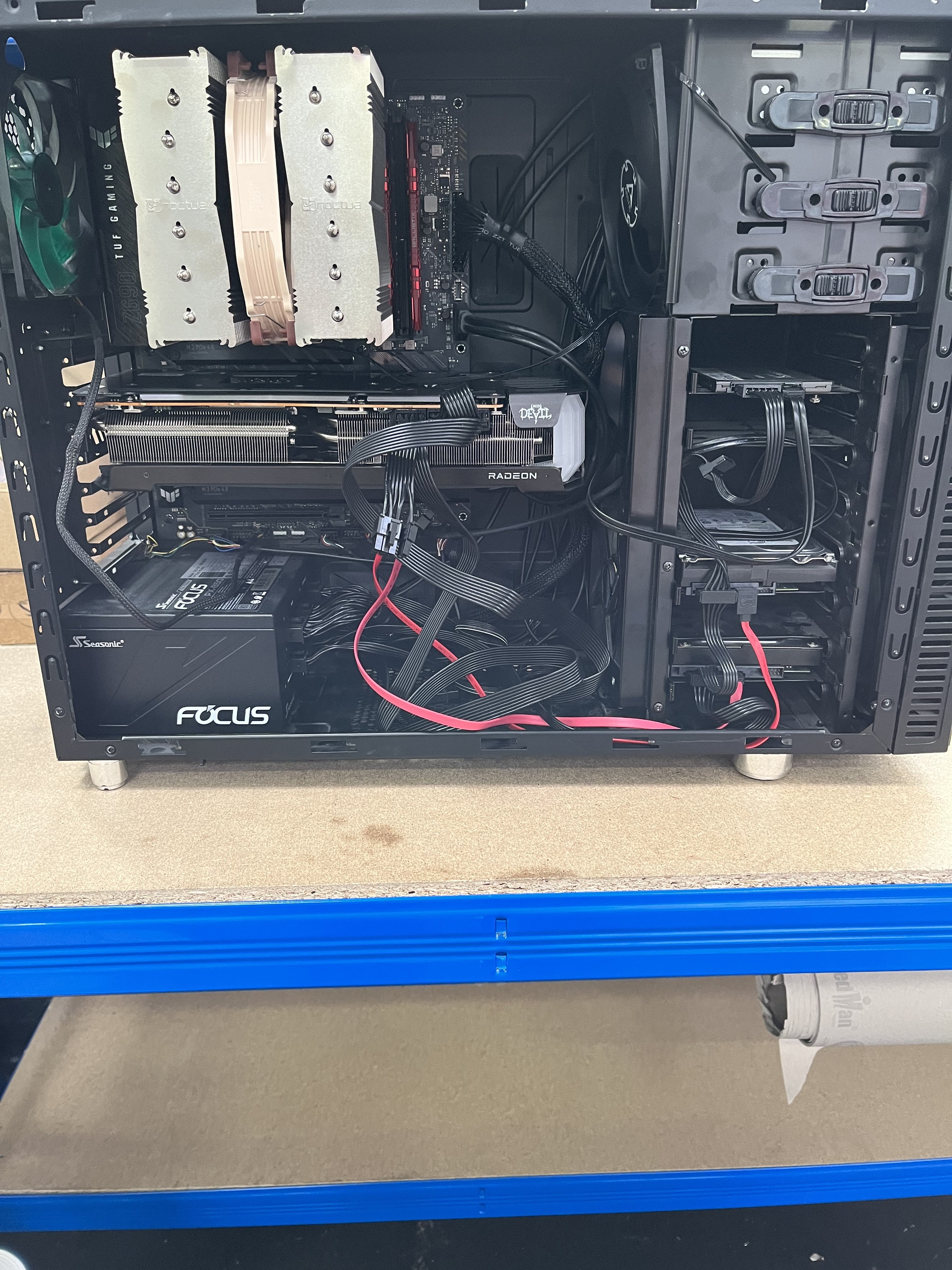

Ich weiß das unten Im Gehäuse totaler Kabelsalat herrscht und unordentlich aussieht aber besser habe ich es leider nicht hinbekommen :(

Speedfan ist gefühlt tausend Jahre alt und kann mit moderner Hardware in der Regel überhaupt nichts mehr anfangen.
Der Lüfter der in den 5,25er Schächten hängt bläst Richtung front und nicht ins Gehäuse und arbeitet somit gegen den Luftstrom von CPU- und Hecklüfter.

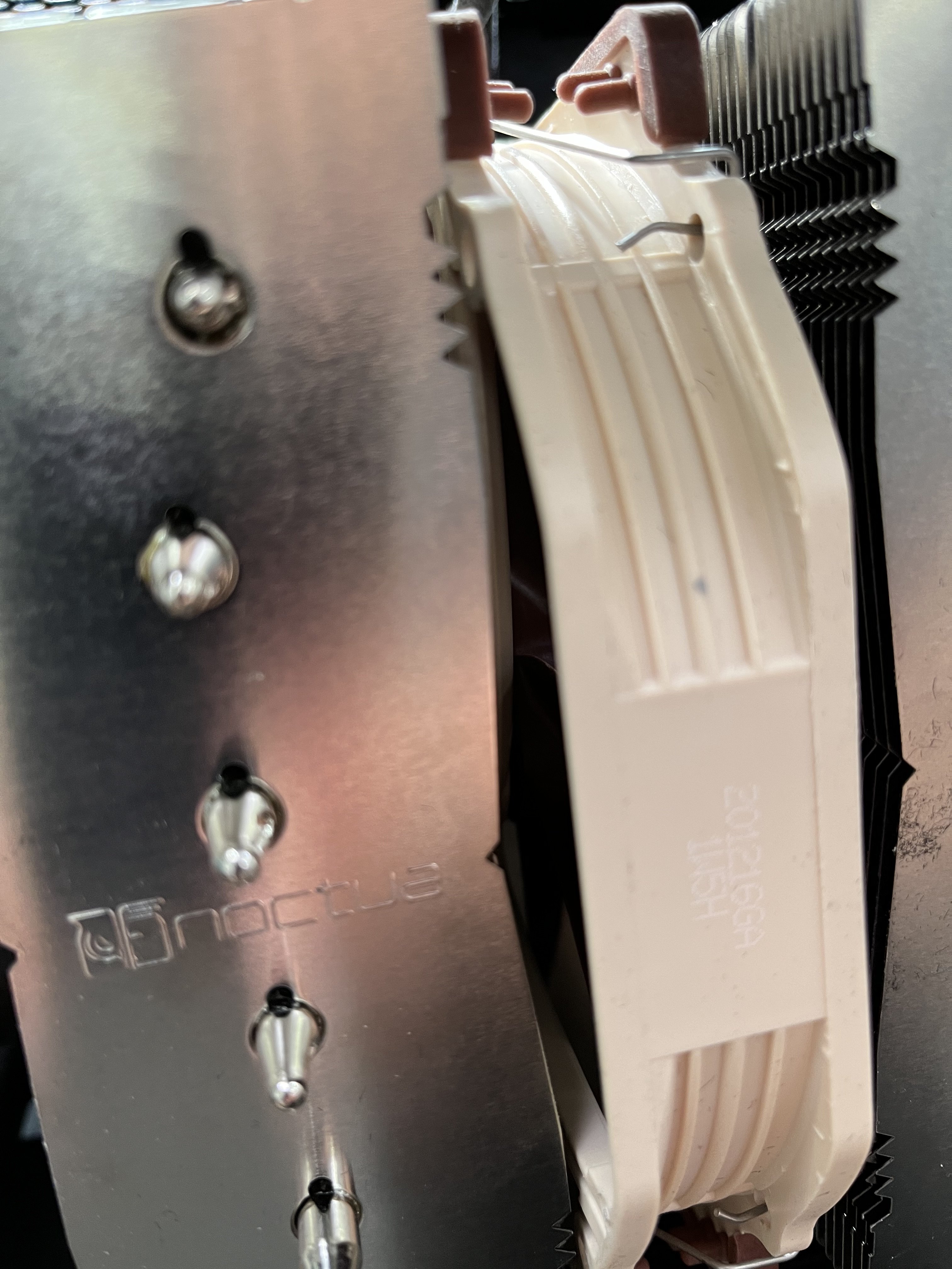

der P14 in den 5,25"-slots saugt definitiv luft in richtung gehäusefront. der erfüllt gar keinen sinnvollen zweck. es wäre deutlich sinnvoller den hinten oben ausblasend zu verbauen.

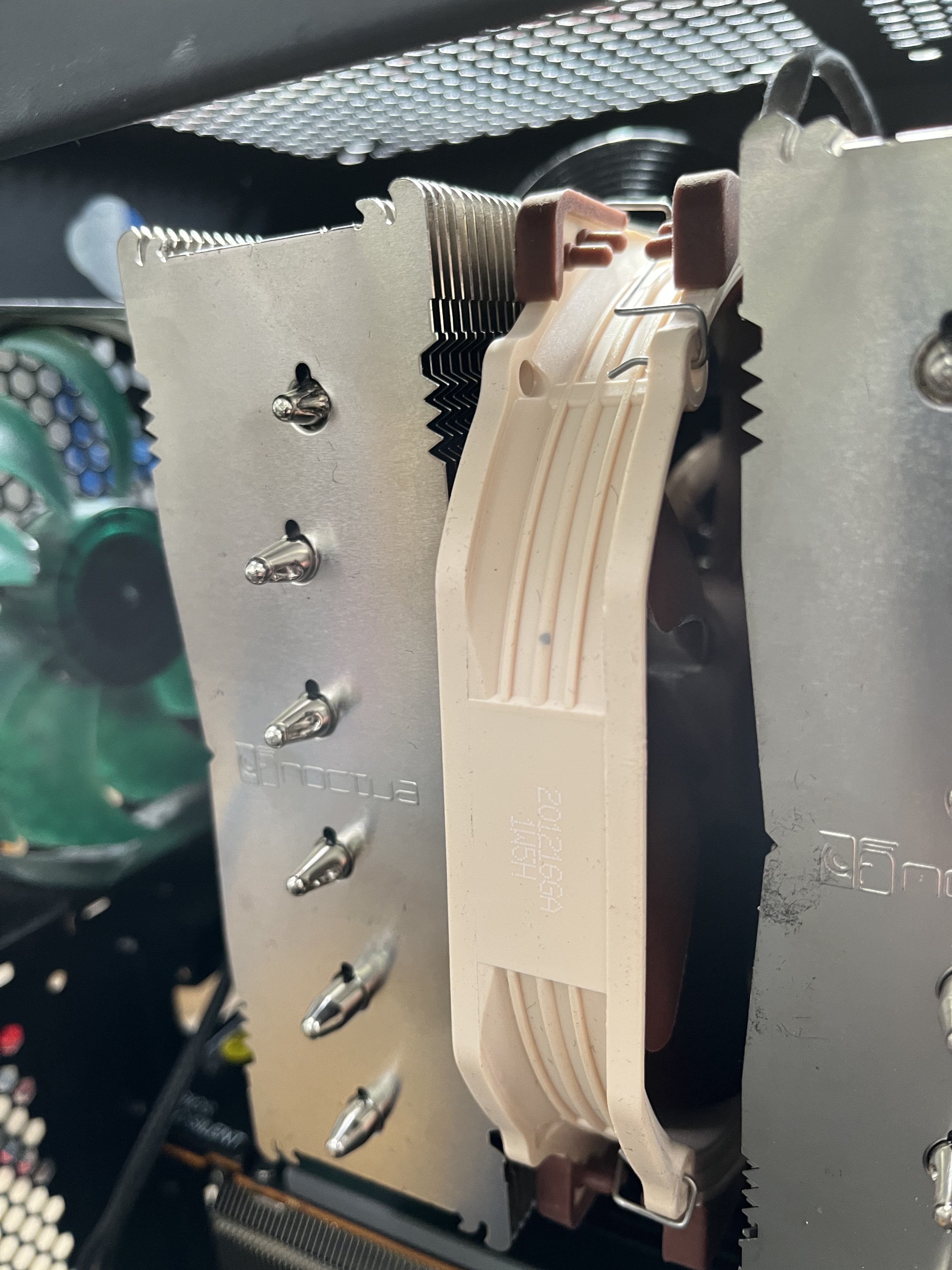

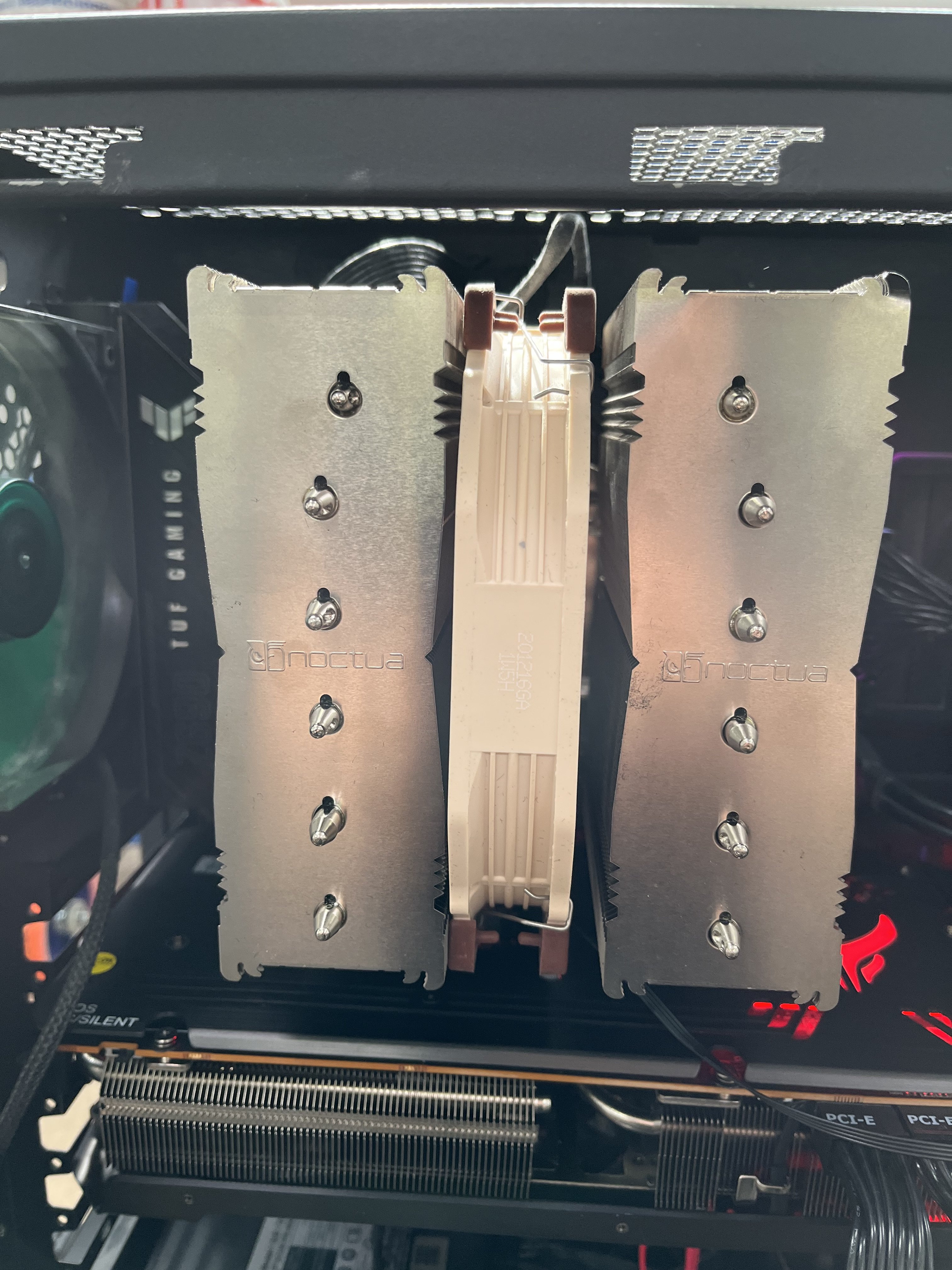

der lüfter auf dem CPU-kühler ist auch falsch verbaut, der arbeitet ebenfalls in richtung gehäusefront und somit gegen den hecklüfter.
Deathangel008 schrieb:
egal welche graka es dann wird, diese bitte mit einzelnen kabeln anschließen, also pro stromanschluss an der karte einen anschluss am NT verwenden.
warum hast du das nicht gemacht? es wäre die technisch bessere lösung als die verwendung dieser suboptimalen Y-kabel.
hat es nen bestimmten grund dass das MB an der rechten seite nicht festgeschraubt ist? und die graka nur mit einer schraube an der slotblende fixiert ist?
Hi , gut aufgepasst , das habe ich mittlerweile auch geändert die Richtung ;)
Leider klappt das nicht , weil der CPU Kühler es blockiert
Echt? ich werde da nichts mehr anfassen , es tut was es soll , war schon stressig genug damals
MB ist fest aber die graka hält nur eine schraube fest, geht leider nicht anders aber sie ist Fest
ärgerlich. die beiden dämmplatten würde ich dann trotzdem rausnehmen.
Stimmt ,dadurch könnte es noch mehr luft bekommen.
Ich hätte damals ein neues gehäuse kaufen sollen , daran habe ich leider nicht mehr gedacht.
Aber im moment so wie es ist , bin ich zufrieden ,natürlich muss ich da noch zu hause ausprobieren wie es mit der Wärme im gehäuse ist , denn wenn das kritische Werte erreicht muss ich ein neues gehäuse kaufen
Nochmal zu erwähnen , bei meiner Red Devil 6900 Karte ist einer von den Pins abgebrochen, aber die karte funktioniert , die war sowieso für die RGB bestimmt oder nicht?
ich brauche kein RGB
Hab da auf den Bildern nicht wirklich etwas erkannt, was da abgebrochen sein sollte. Wenn sie läuft ist doch alles ok.

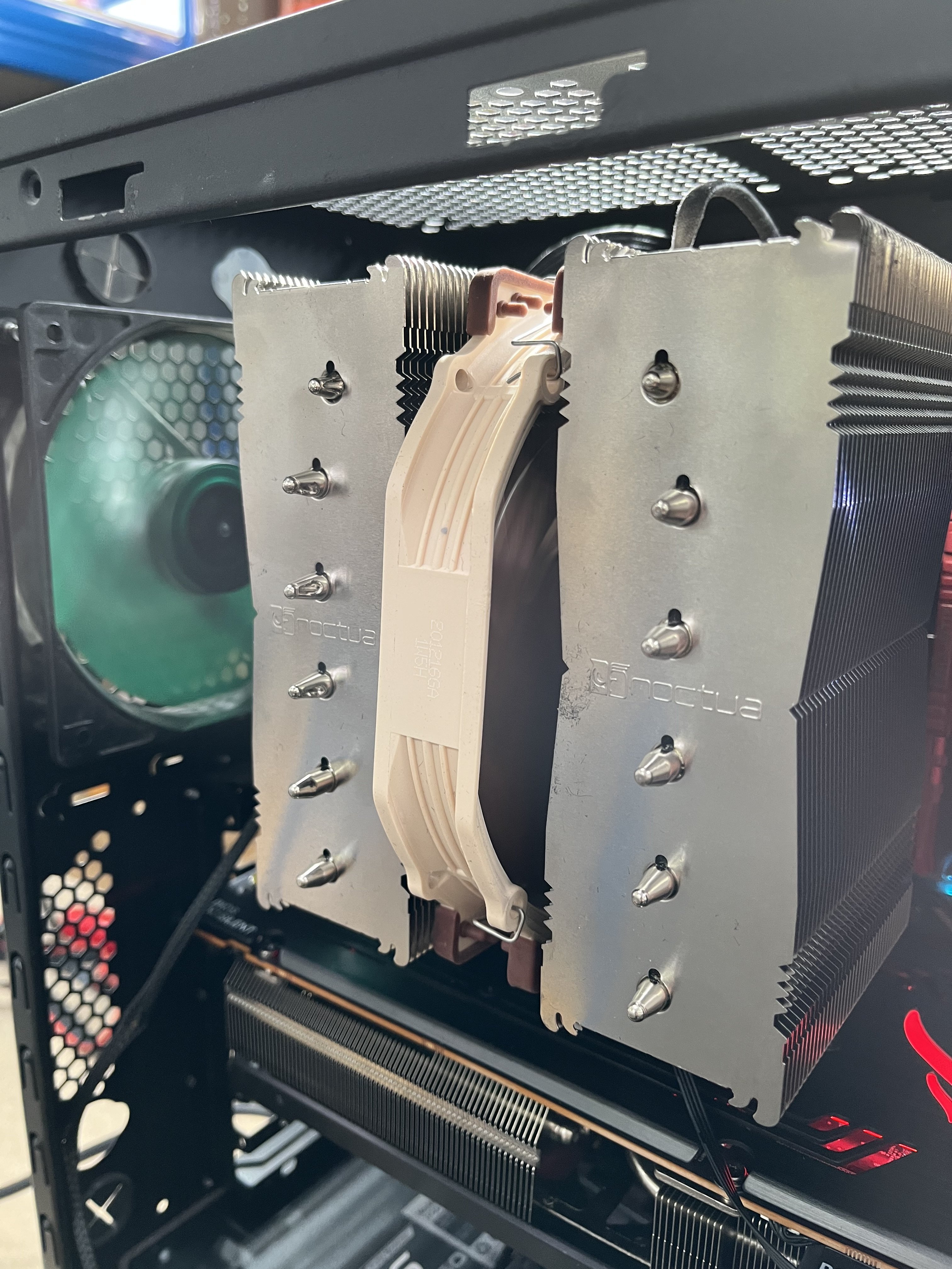

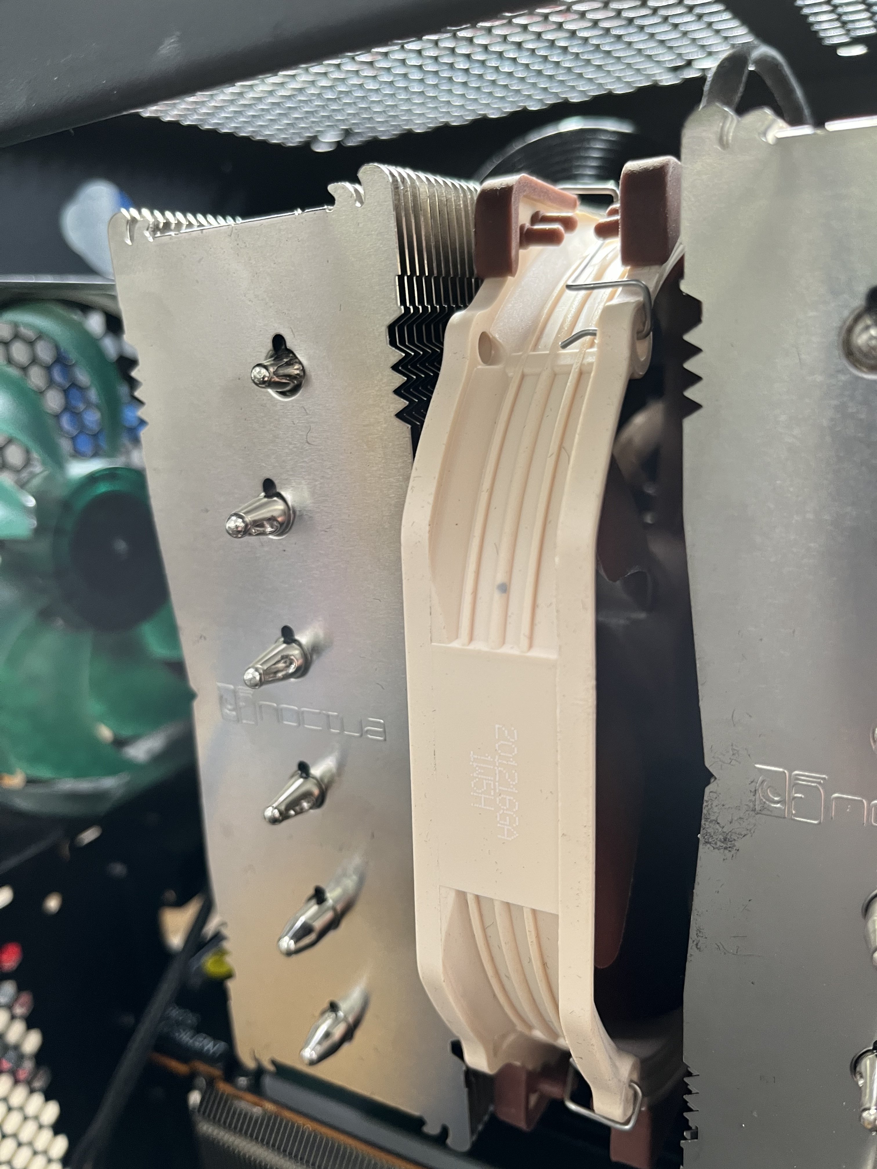

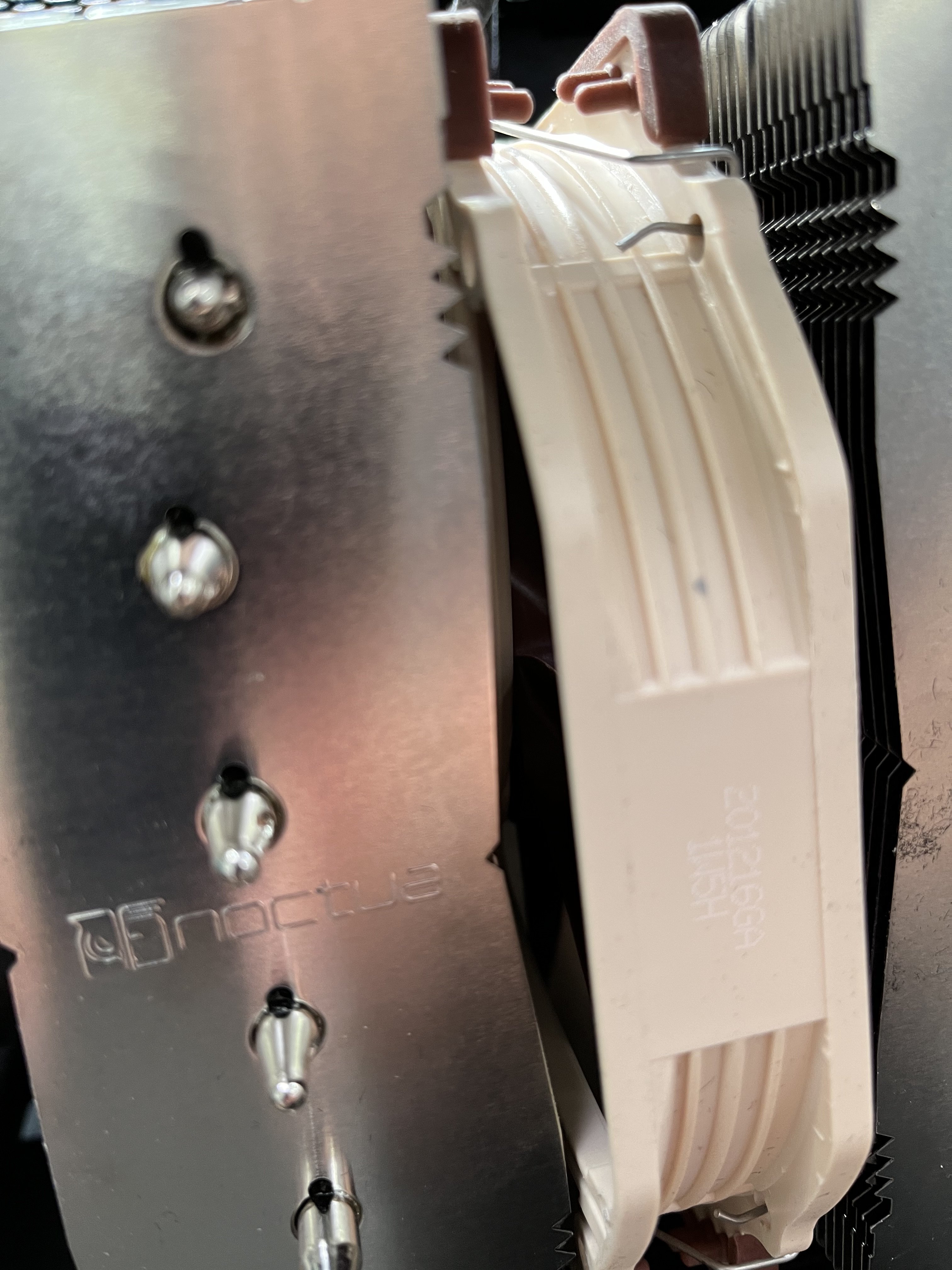

So leute habe ich mich stark verletzt an meinem Finger aber das gute ist , ich habe was @Deathangel008 erwähnt hat wegen dem CPU Kühler das es gegen die Entgegengesetzte richtung bläst geändert , dabei habe ich mich an den Scharfen dünnen metall Blättern geschnitten aber die mühe war es wert.
Schaut euch bitte nochmal den CPU Kühler an , jetzt müsste es stimmen

@CENGIZ1976:
jo, passt jetzt.
passt der P14 da oben wirklich nicht? wie viel fehlt da, 2mm? grundsätzlich könnte man den lüfter außen am gehäuse anbringen, das lüfterkabel kann man durch die löcher oben auf der rückseite ins gehäuse führen. wäre dann natürlich fummelig den lüfter von innen zu verschrauben.
