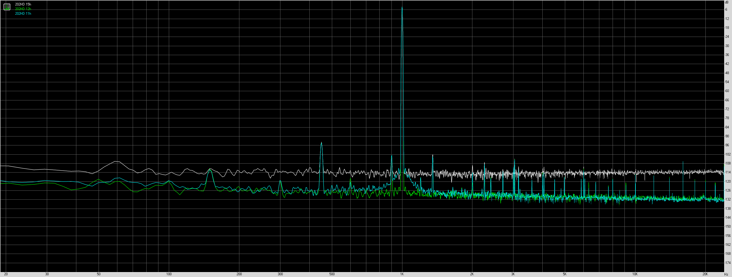

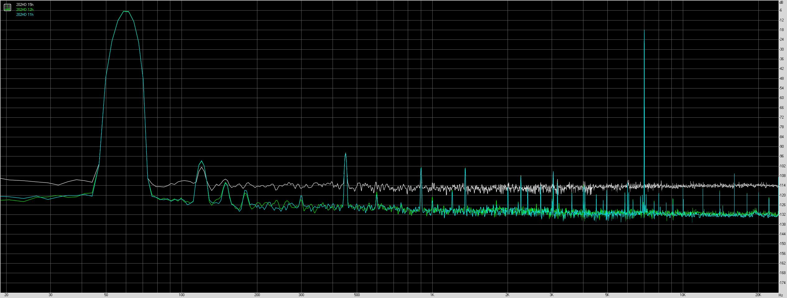

Habe heute ein UMC202HD bekommen und sogleich den Kopfhöreraugang durchgemessen.
THD+N:
IMD+N:
Gemessen mit einem RME Babyface Pro, 6,3 mm Line-In (1 MOhm) bei -5 dBFS.
Output des Behringer bei 11 Uhr, 12 Uhr und 15 Uhr.
Gar nicht mal schlecht für ein "Rauschinger". ;)
Nachtrag:
Beyerdynamic DT 990, 250 Ohm. Auf 9 Uhr schon gut laut. Ab 10 Uhr wirds unangenhem. Auf 12 Uhr brennt mir glatt der Beichtstuhl weg!
Keine Ahnung, was manche Leute für Probleme mit dem Gerät haben. :confused_alt:
Ich hab da noch massig Headroom ...
Reaktionen: perkyagnostic, rumpel01 und lamda
