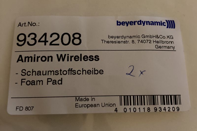

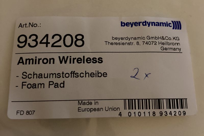

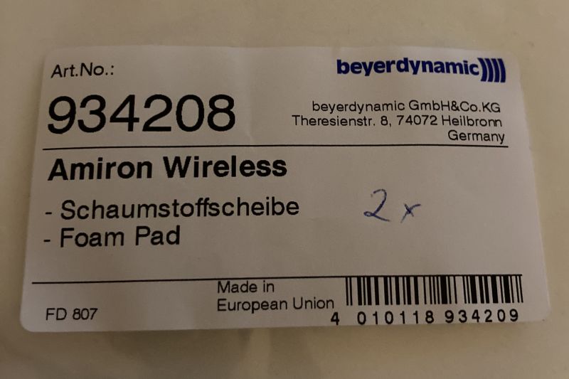

heute kam die antwort vom support. beyer eben !
die Schaumstoffscheibe können Sie demnächst bestellen unter der Artikelnummer 934208 und das Stück kostet 2,50€. Das Produkt ist im Onlineshop leider noch nicht eingepflegt.Müsste aber hoffentlich demnächst zur Verfügung stehen.

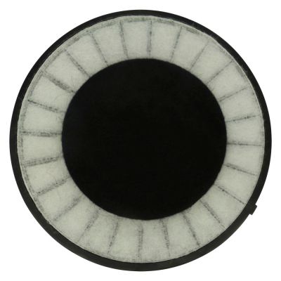

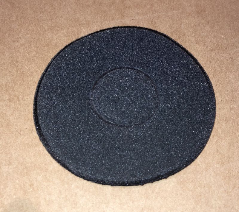

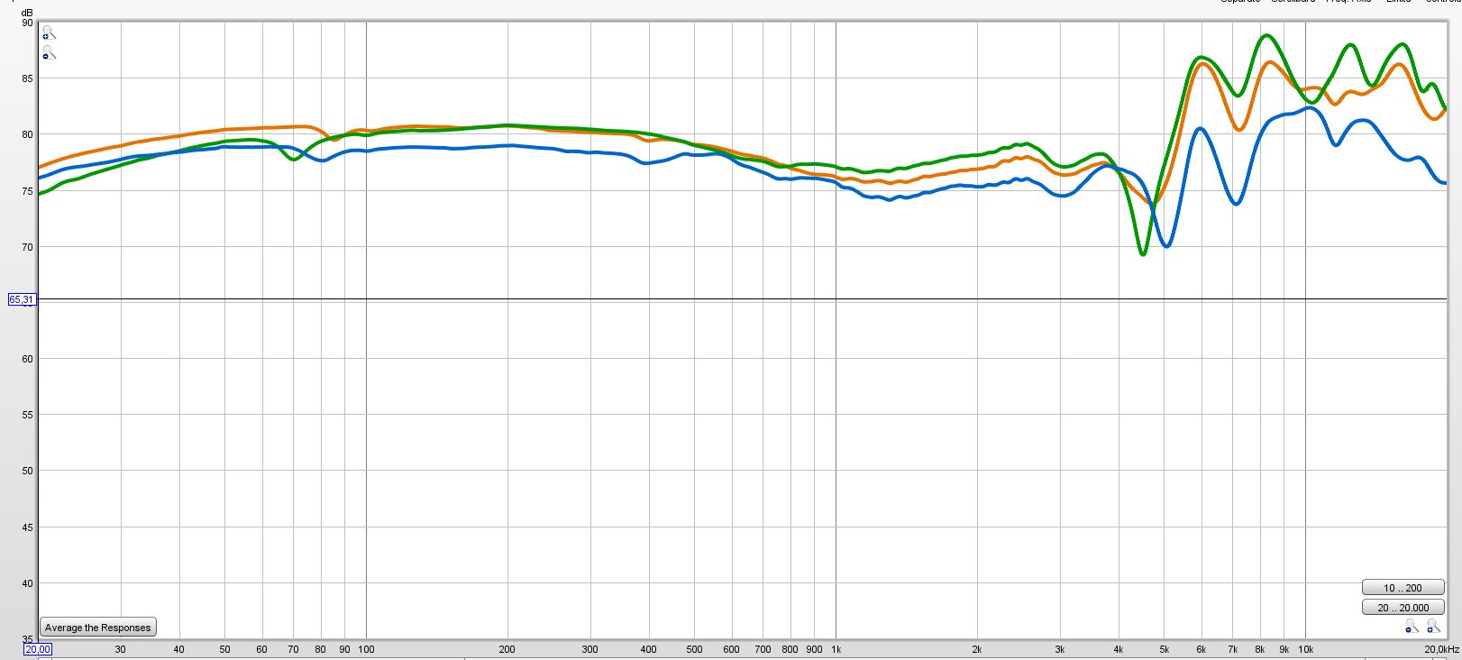

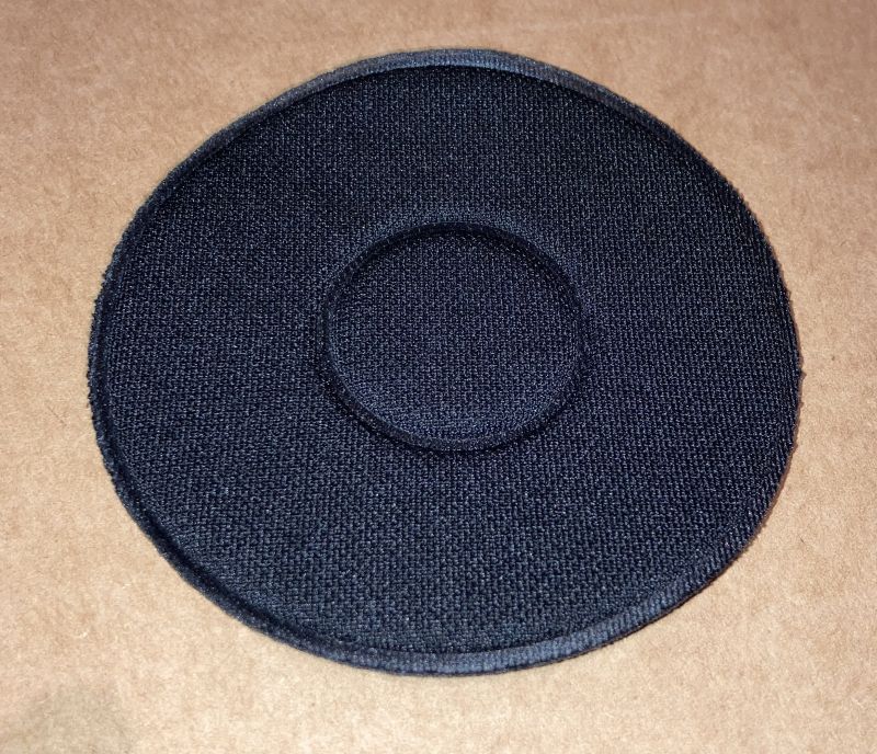

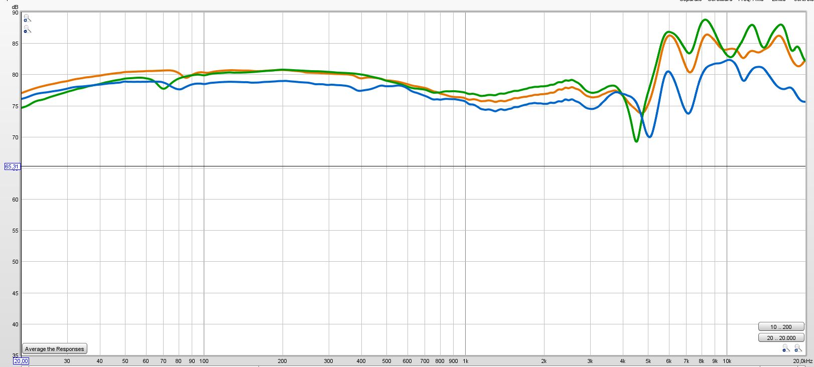

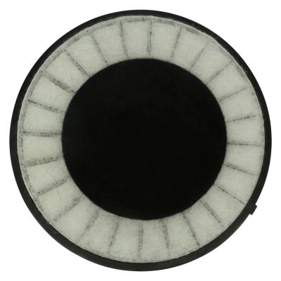

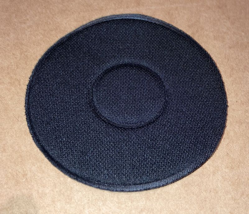

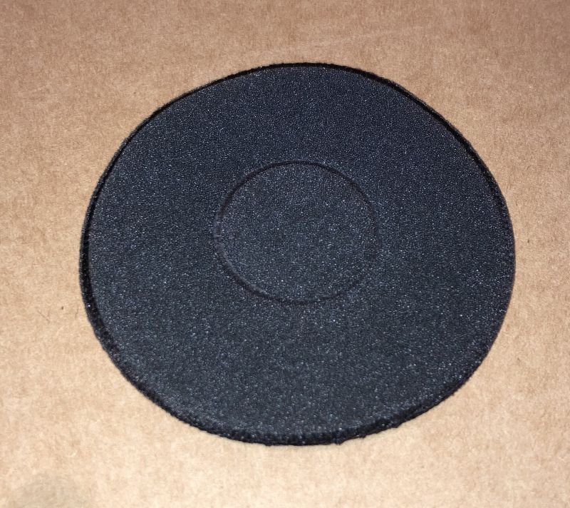

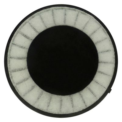

Ja. Ich habe auch ein paar Messungen auf die Schnelle gemacht.
Der verwendete Kopfhörer ist allerdings ein DT880 600 Ohm. Dieser hat im Vergleich zum DT990 noch eine fette Filzscheibe zusätzlich zu den normalen Schaumstoffscheiben vor dem Treiber kleben.
orange: mit original Schaumstoffscheibe
grün: ohne Schaumstoffscheibe
blau: mit Amiron/TYGR Schaumstoffscheibe
Alle Messungen wurden mit den selben Einstellungen vorgenommen!

Ohne Entzerrung, nehme ich an?
Einfache Auflage aus Holz?
yep :daumen:
