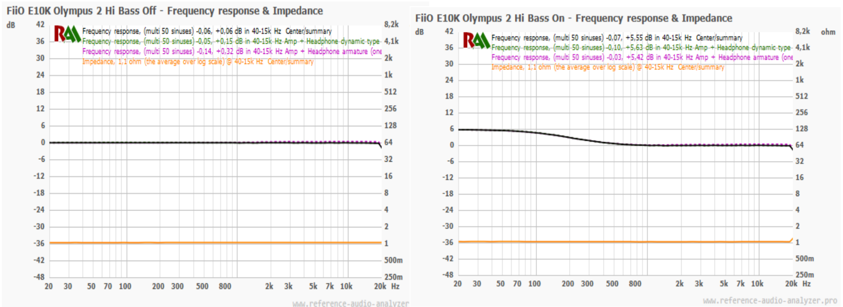

Der E10K ist auch kein so schlechtes Gerät, definitiv besser als sein Ruf unter "Audiophilen".
Der Bass-Boost bringt etwa eine 6dB Anhebung:
Das geht per EQ etwas eleganter, einfach den Frequenzverlauf raussuchen und "glattbügeln", das funktioniert mMn ganz gut um diverse KH etwas angenehmer zu machen, ohne ihre eigentliche Klangcharakteristik zu sehr zu verfälschen.
