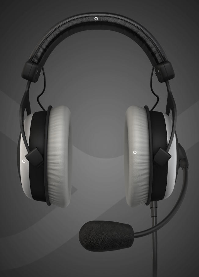

z.B. das beyerdynamic MMX 300, hier individuell anpassbar: https://www.beyerdynamic.de/mmx-300-manufaktur.html.
Naja, das ist das hellste, was geht. Viel mehr schwarz als hell. Mir gefallen die Polster nicht, hatte mal ein Headset, da waren die total schnell dreckig und ging kaum ab der Schmutz. Beim AKG701 das Polster wird nie dreckig seit Jahren. Aber damit könnte ich zur Not leben, wenn es ein helles Headset gäbe.
  • 2021-08-08 13_01_15-MMX 300 Manufaktur_ Jetzt selbst gestalten! _ beyerdynamic.png
